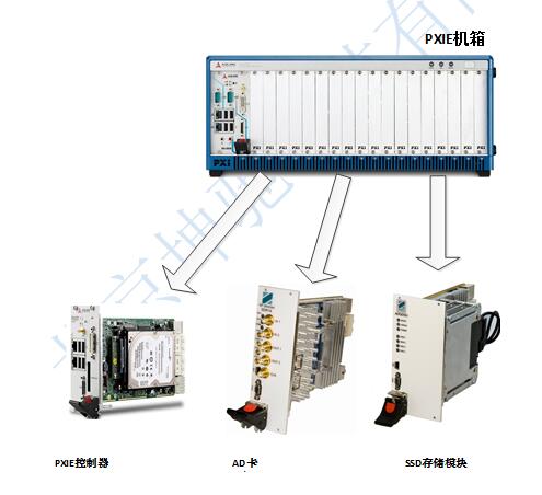

系统整体图:
系统硬件包括PXIe 3U 8slot机箱一个、PXIe控制器一个(带机械磁盘)、ADQ14AC-1X采集板卡一块、ADQSDU高速SSD存储板一块。

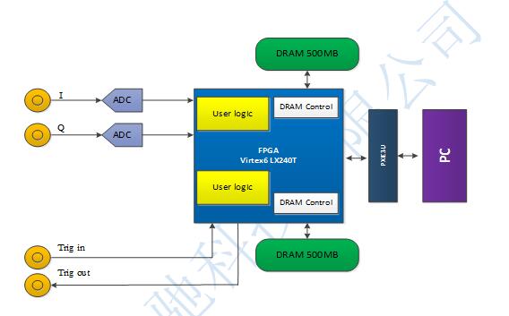

高速数据采集卡内部模块
SSD高速存储模块与采集模块协同工作
AD采集过来的高速数据,经PXIe可以直接存储到SSD存储模块,直接存储速率可达1000MB/s。软件可以设置AD采集过来的数据直接进入到控制模块,还是先经过SSD高速存储模块,再通过控制模块,传输给上位机显示。读取SSD存储数据,向上位机的传输速率最高300MB/s。

逻辑开发包
坤驰科技的ADQ14AC-1X提供用户开放功能FPGA开发,用户可能根据自己的需求在FPGA里实现FFT等复杂算法、实现滤波功能、实现峰值检测等功能。

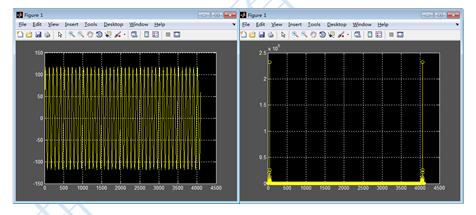

提供自带软件ADCapturelab,软件功能:
  • 可以设置采集的长度,最长65536个点,可以设置采样率,最大2GS/s。
  • 可以对采集的数据做FFT运算,FFT点数128~65536
  • 可以对FFT运算加hamming窗、hanning窗、blackman窗,有效防止频率分辨率不足,导致频谱泄漏问题
  • 支持multi-record功能,根据外部触发,触发每次的采集行为,然后把每次触发采集的信号拼接传输给上位机,或者流入磁盘阵列
  • 支持通道触发,根据每个通道输入的信号,可以选择上升沿、下降沿、高电平、低电平触发,设置触发电平的值
提供matlab、c/c++的用户二次开发API提供MATLAB驱动、 API功能:
可以对数据进行读写文件操作
