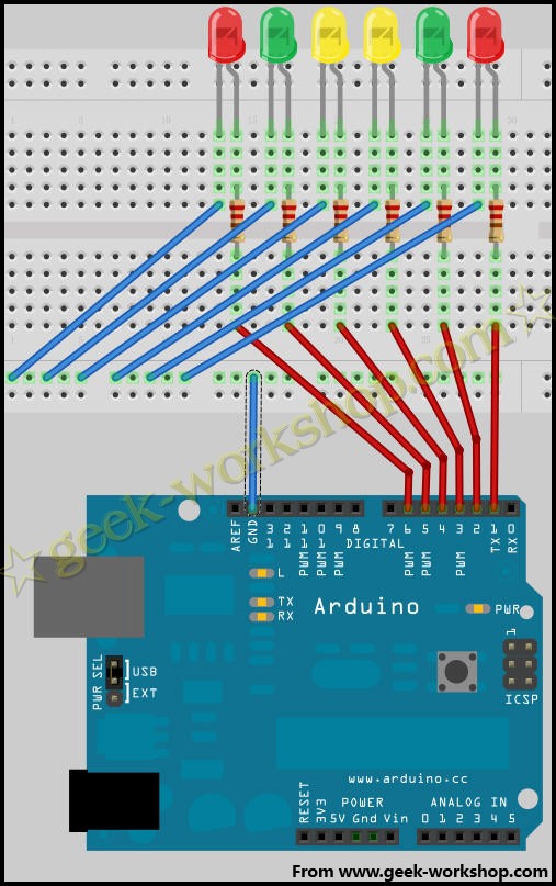

通过上一节学习,知道了怎样让一个led进行闪烁,下面的实验会对六个led进行控制,先看硬件连接图。
按照上面的硬件连接方法接好后,咱们来测试两段程序,看看其中的差别。通过这两段程序介绍一下arduino的语言轮廓。

通过下载测试,发现第一段程序是led 1-6逐个点亮,然后从6-1再逐个熄灭如此循环。
第二段程序是6个灯同时亮,然后再6-1逐个熄灭如此循环。下面对产生不同效果的代码进行分析。

上面的代码分为4个子事件,样式1,样式2,样式3和闪烁。
闪烁:1-6号灯亮,延时200ms,1-6号灯熄灭,延时200ms。效果视频如下:
样式1:1-6号灯逐个点亮,然后6-1逐个熄灭。效果视频如下:
样式2:3,4号灯先亮,然后2,5号再亮,最后1,6号两。接着1,6号灯熄灭,再2,5号熄灭,最后3,4号熄灭。效果视频如下:
样式三:3,4号灯亮,然后3,4号熄灭2,5号亮,然后2,5号熄灭1,6号亮,再1,6号熄灭2,5号亮,最后2,5号熄灭3,4号亮。效果视频如下:
通过以上4种事件的组合,就可以做出来各种效果。
