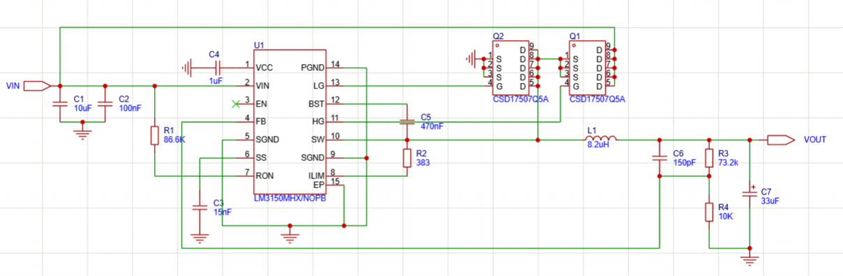

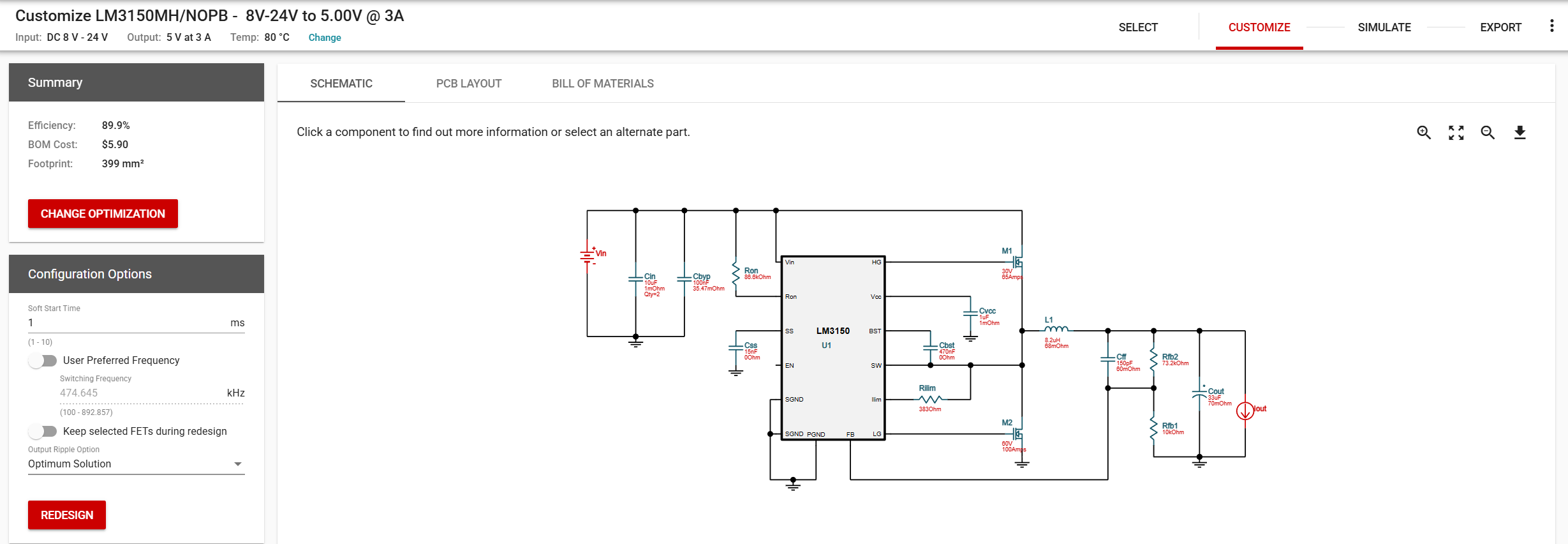

做了一个外置MOS的DCDC电源,目标是将3-6s电池降压到5V,几乎是照着TI自动生成的设计方案来做的,但是实测空载电压为5.5V,接了一个3欧的水泥电阻做负载后电压只有3.3V左右,求助各位大佬我的电路设计哪里有问题
这个是TI给出的方案:
这个是我的原理图:

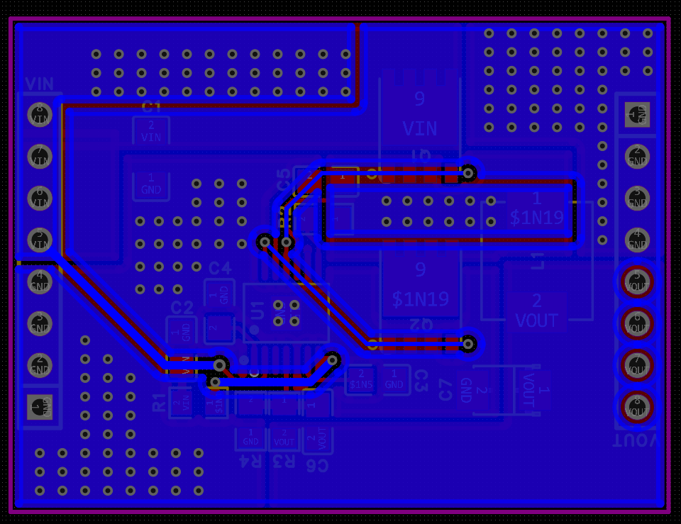

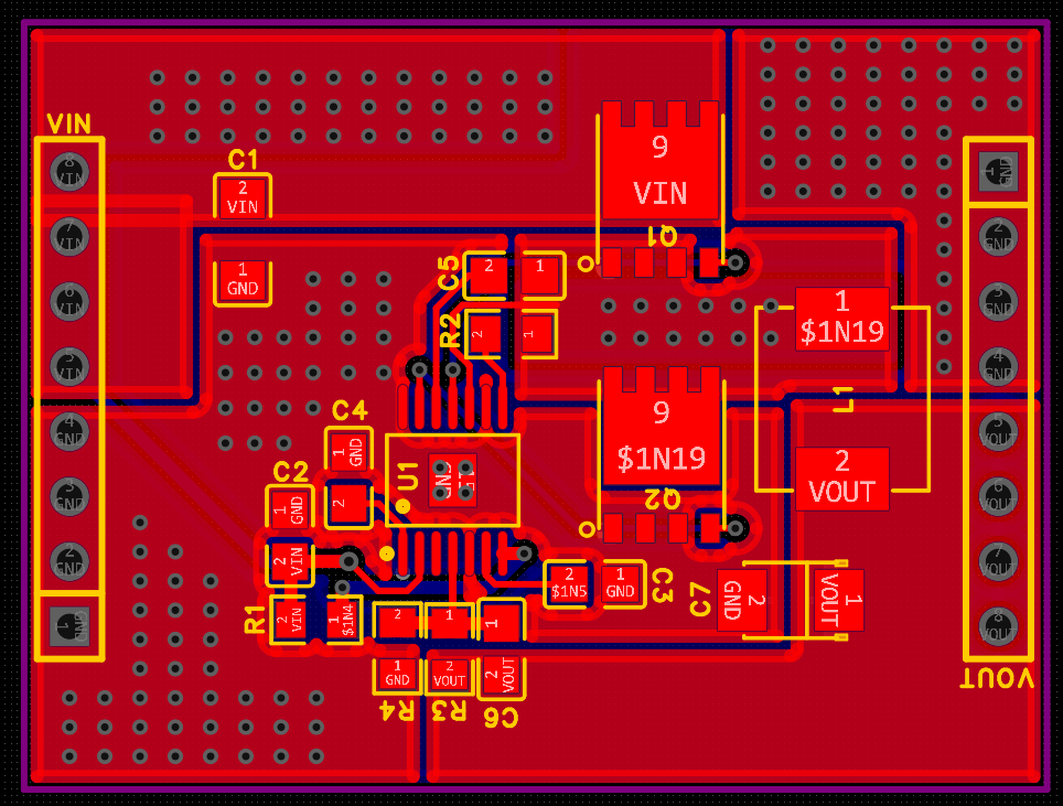

这个是我的layout:
第一次画电源板子,恳请各位大佬指点一下
