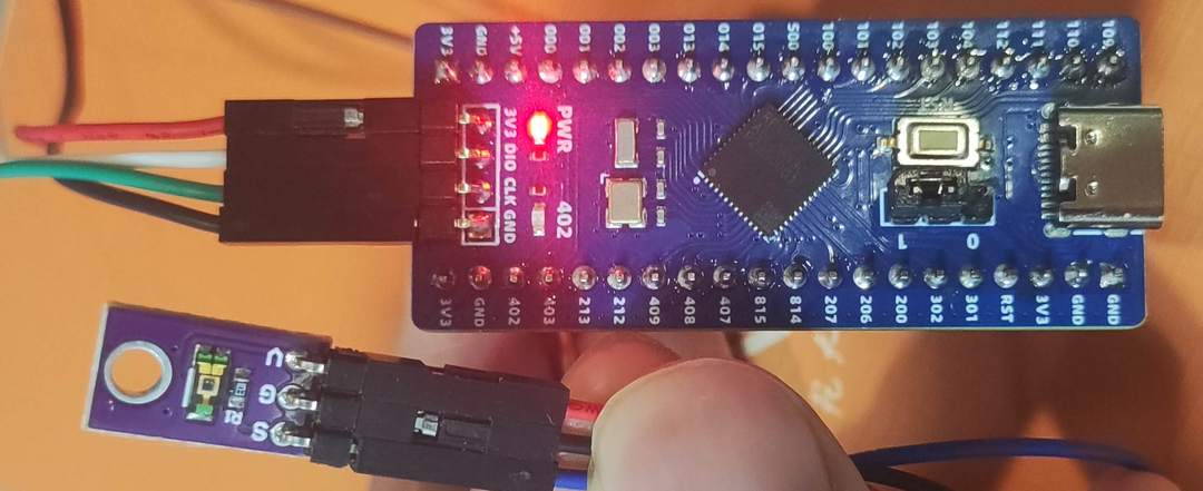

硬件连接
包括 JLINK 调试器、DHT11 模块、串口模块。
  • J-Link 调试器
RA6E2 J-Link Note
SWCLK SCL Serial Clock
SWDIO SDA Serial Data
GND GND Ground
3V3 3V3 Power
  • TEMT6000 模块
RA6E2 TEMT6000 Note
P000 OUT Analog Output
3V3 VCC Power
GND GND Ground
  • 串口模块 (JLINK CDC)
RA6E2 J-Link Note
TXD (P109) RX Transmit
RXD (P110) TX Receive
GND GND Ground

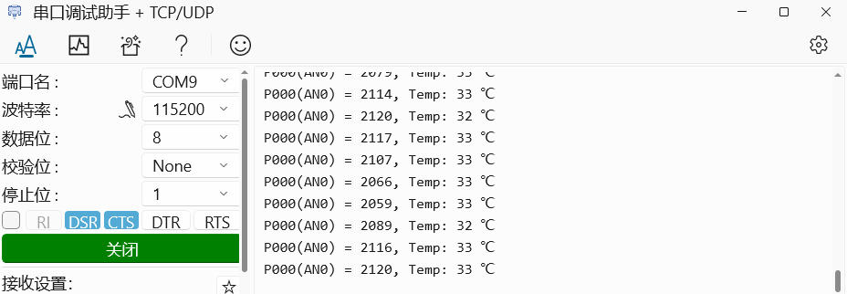

ADC 及串口配置完成后,
  • 点击 Generate Project Content ,构建工程。

保存代码,编译工程并调试。
效果
  • JLINK CDC UART 接收端连接开发板串口发送端 P109;
  • 运行串口调试助手,配置端口号、波特率等参数;
  • 打开串口,即可接收 ADC 原始值和 MCU 温度数据;

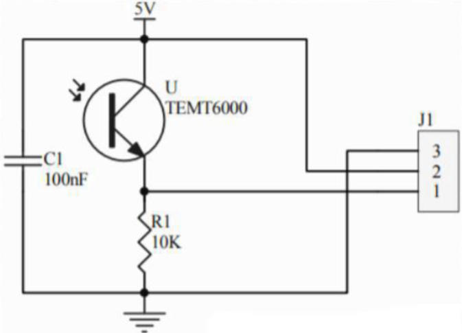

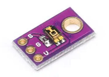

TEMT6000 光感
TEMT6000 环境光(可见光)传感器,对可见光照度的反应特性与人眼的特性类似,可以模拟人对环境光线的强度的判断,从而方便做出与人友好互动的应用。
  • 可应用于照明控制、屏幕背光控制等。
原理
通过 RA6E2 板载 ADC 功能读取 TEMT6000 模块模拟输出引脚的电压,获取环境光强度。
  • 模块原理图

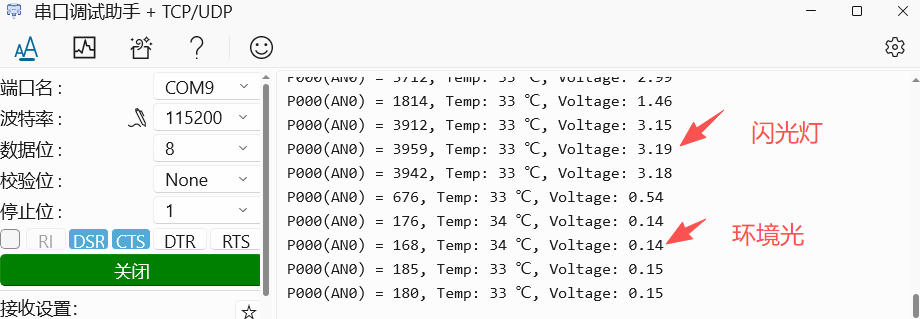

代码
while(1)
            uint16_t adc_raw=0;
            int32_t temp_c = get_temperature_c();
            float volt=0;
            /* Enable scan triggering from ELC events. */
            (void) R_ADC_ScanStart(&g_adc0_ctrl);
            scan_complete_flag = false;
            while (!scan_complete_flag)
                /* Wait for callback to set flag. */
            err = R_ADC_Read(&g_adc0_ctrl, ADC_CHANNEL_0, &adc_raw);
            assert(FSP_SUCCESS == err);
            volt = (float)(adc_raw *3.3/4096);
            printf("P000(AN0) = %d, Temp: %ld ℃, Voltage: %.2f\\n", adc_raw, temp_c, volt);
            R_IOPORT_PinWrite(&g_ioport_ctrl, BSP_IO_PORT_04_PIN_02, BSP_IO_LEVEL_HIGH);
            R_BSP_SoftwareDelay (50, BSP_DELAY_UNITS_MILLISECONDS);
            R_IOPORT_PinWrite(&g_ioport_ctrl, BSP_IO_PORT_04_PIN_02, BSP_IO_LEVEL_LOW);
            R_BSP_SoftwareDelay (950, BSP_DELAY_UNITS_MILLISECONDS);
保存代码,编译工程并调试。
效果
  • 打开串口,即可接收 ADC 电压和 TEMT6000 光感数据;
