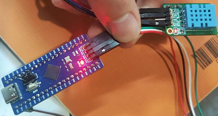

硬件连接
包括 JLINK 调试器、DHT11 模块、串口模块。
  • J-Link 调试器
RA6E2 J-Link Note
SWCLK SCL Serial Clock
SWDIO SDA Serial Data
GND GND Ground
3V3 3V3 Power
  • DHT11 模块
RA6E2 DHT11 Note
P407 Data Data line
3V3 VCC Power
GND GND Ground
  • 串口模块 (JLINK CDC)
RA6E2 J-Link Note
TXD (P109) RX Transmit
RXD (P110) TX Receive
GND GND Ground

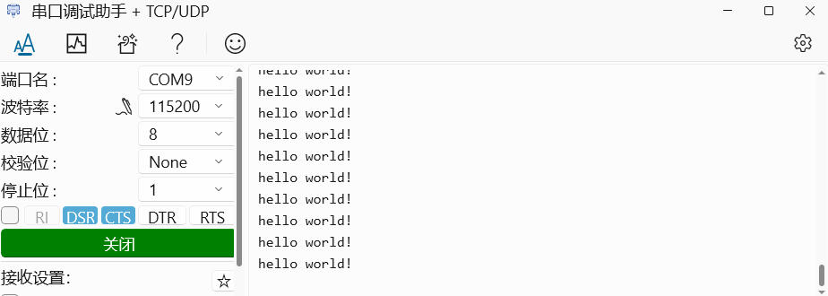

保存文件,右键项目 - 构建程序;
右键项目 - 调试项目 - 上传固件至开发板。
若报错,可右键项目进入属性界面,选择 C/C++ 构建 - 设置 - GNU Arm Cross C Linker - Miscellaneous,勾选 printf 、scanf 以及syscalls 选项。
测试效果
  • JLINK CDC UART 接收端连接开发板串口发送端 P109;
  • 运行串口调试助手,配置端口号、波特率等参数;
  • 打开串口,即可接收芯片发送的字符串;
  • 每接收到一次消息,板载 LED 闪烁一次。

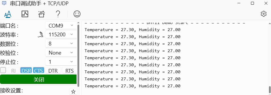

DHT11 驱动
在串口通信的基础上,使用单总线协议,驱动 DHT11 温湿度传感器,获取环境温湿度数据,并串口打印。

保存代码,编译工程并调试。
效果
  • 打开串口,即可接收温湿度数据;
  • 每接收到一组数据,板载 LED 闪烁一次。
详见底部视频。
