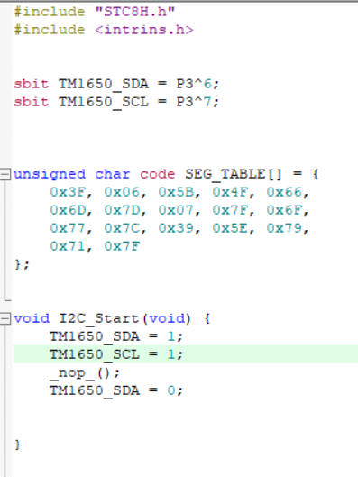

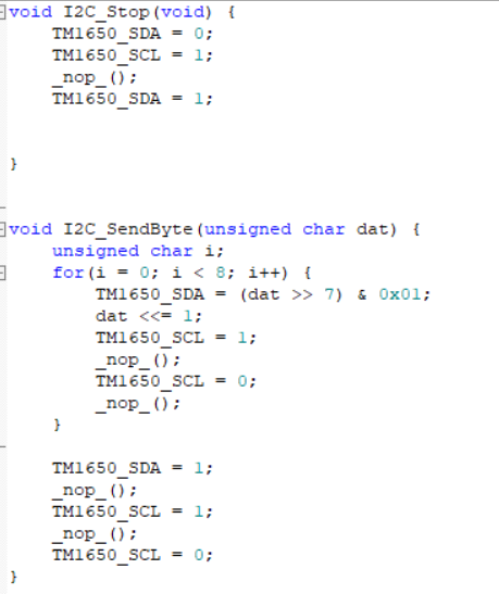

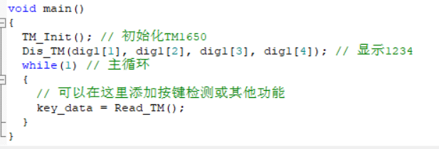

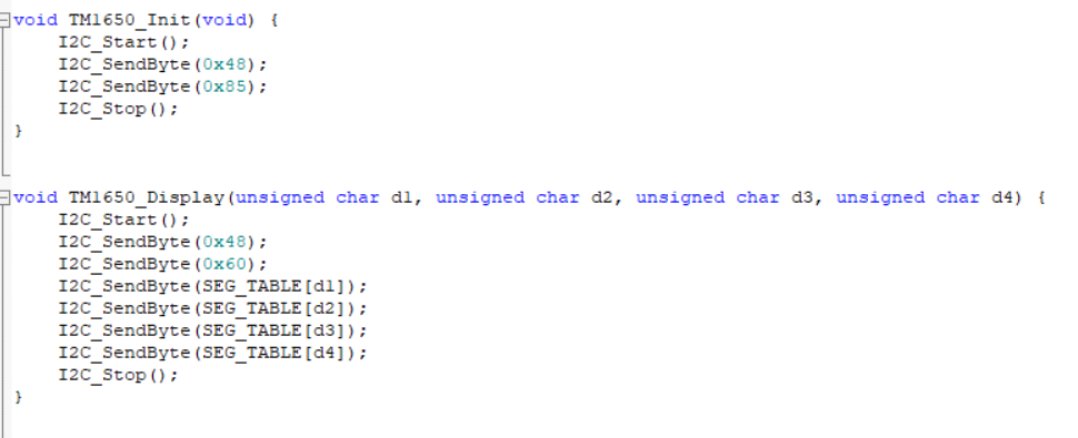

有人有STM8H1K08T连接TM1650的源码吗,可以直接使用的那种,我的代码在烧录之后数码管一直处于熄灭状态
开启该帖子的消息推送
单片机
以下为main.c文件代码:
