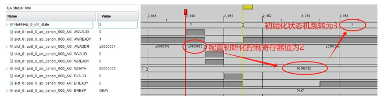

2) NVMe初始化
NVMe初始化是通过PCIe总线与控制器进行配置和通信的过程,它主要包括硬件加电、链路训练、队列配置及命令协商等,下面给出相关测试图。
启动 NVMe 初始化过程的信号波形如图 1 所示。配置初始化控制寄存器值为 2,启动 NVMe 初始化过程, 初始化状态机的值跳变为 3, 表示处于 NVMe 初始化状态。
图1 NVMe 初始化过程信号波形图

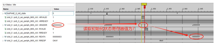

NVMe 初始化完成时的信号波形如图 2 所示。 NVMe 初始化完成后, 系统初始化结束, 初始化状态机值跳变为 5, 表示进入初始化完成状态。 读取地址为0xA0000004 的初始化状态寄存器, 读取值为 7, 表示 NVMe 初始化完成。
图2 NVMe 初始化完成时信号波形图
