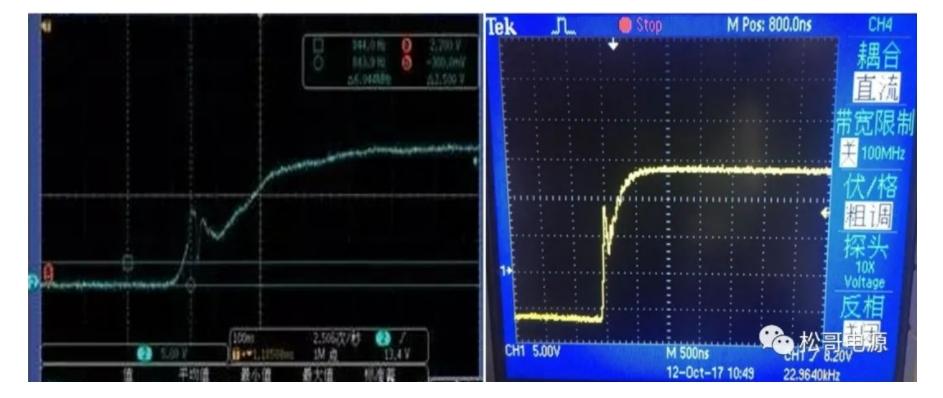

负载开关应用中,从VGS(th)到米勒平台电压VGP这一段时间控制电流变化率,米勒平台持续时间段控制电压变化率,米勒平台电压VGP由系统最大的浪涌电流决定,浪涌电流由输出电容与负载电流大小、软起动设定的导通时间决定。如果输出电压稳定后才加负载电流,那么,具体计算步骤是先设定最大容许的浪涌电流,根据最大输出电容、输出电压,就可以得到软起动时间:
为了线性控制输出电压的变化率,栅极与源极并联外部电容,如果不并联这个电容,就由Crss控制输出电压的变化率。选取相关元件参数后,对电路进行测试,直到满足设计要求。负载开关稳态功耗并不大,但是瞬态功耗很大,特别是长时间工作在线性区,会产生热失效问题。因此,要校核功率MOSFET管的安全工作区SOA性能,同时,PCB布局,特别是贴片封装功率MOSFET管,要在源极、漏极管脚充分敷设铜皮进行散热。功率MOSFET管数据表的热阻测量通常有一定限制条件,如元件装在1平方英2OZ铜皮电路板上进行测量,实际应用中,源极、漏极管脚附近区域,可以布设更大面积铜皮,来保证散热性能,如果是多层PCB板,源极、漏极对应铜皮位置的每个层都敷设铜皮,用多个过孔连接。

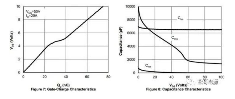

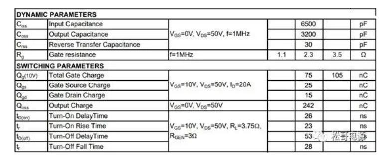

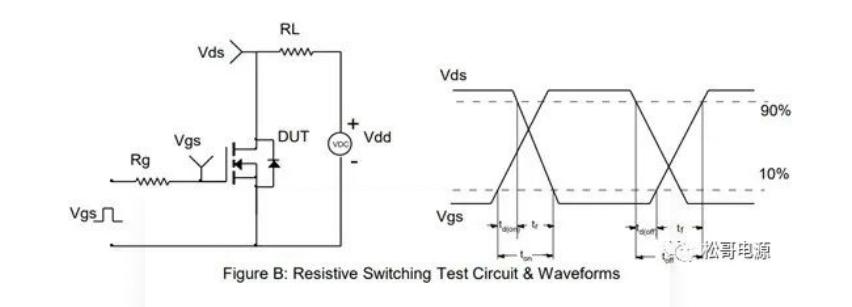

问题2:功率MOSFET管Qiss,Qg,Qrss,Qoss与Ciss,Crss,Coss是什么关系?可否用数据表的tr和tf计算开关损耗?
回复:Qiss与Ciss相关,Qrss与Crss相关,Qoss与Coss相关,Qg与Crss、Ciss以及驱动电压相关,由于Crss与Coss存在非线性特性,不能用电容值和电压变化值直接计算。测量时,在一定条件下,用恒流源对相应电容充电,使用充电电流和时间计算相应电荷值。

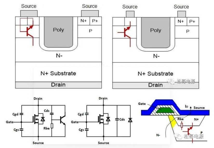

问题6:单独一次雪崩,会击穿损坏功率MOSFET管吗?雪崩损坏功率MOSFET管有两种情况:一种是快速高功率脉冲,直接使寄生二极管产生较大雪崩电流,芯片快速加热过温损坏。另一种是寄生三极管导通,并发生二次击穿,什么情况下倾向于第一种发生,什么情况下倾向于第二种发生?雪崩损坏是否都发生在VDS大于额定值的情况?
回复:功率MOSFET管具有抗雪崩UIS能力,只要不超过UIS额定值,即使是高于额定的电压值,单独一次雪崩不会击穿损坏功率MOSFET管。
如果功率MOSFET管内部单元一致性非常好,散热非常好均匀,热平衡好,就会发生第一种情况,早期平面工艺有时候就会看到这种损坏模式。现在,新工艺导致单元密度越来越大,电流越来越集中,单元之间相互影响,导致寄生三极管导通,非常容易产生第二种情况的损坏,寄生三极管导通后,还会发生二次击穿。二次击穿并不全是因为雪崩发生,过高dV/dt、流过内部P体区电流过大,内部P体区横向电阻过大,也有可能导致寄生三极管导通。
另外,在高温条件下,在大电流关断过程中,也会发生寄生三极管导通而损坏,由于二次击穿看不到过压情况,但是,这种损坏仍然是雪崩UIS损坏。内部寄生三极管导通产生雪崩损坏,同时伴随着体内寄生三极管发生二次击穿,此时,集电极电压在瞬态时间1-2个n秒内,减少到耐压的1/2,原因在于内部电场、电流密度都很大,耗尽层载流子发生雪崩注入。电流大,电压高,电场大,电离强,大量空穴电流流过内部P体区的横向电阻,导致寄生三极管导通,集电极电压快速返回到基极开路时的击穿电压,特别是增益大时,三极管中产生雪崩击穿,此耐压值低。
三极管内部产生雪崩注入条件:电场应力,正向偏置热不稳定性。功率MOSFET管关断时,沟道漏极电流减小,感性负载使VDS升高,以维持ID电流恒定,ID电流由沟道电流和位移电流组成,位移电流是寄生体二极管耗尽层电流,和dV/dt成比例。VDS升高与基极放电、漏极耗尽层充电速度相关,漏极耗尽层充电速度与电容Coss、ID相关;ID越大,VDS升高越快,漏极电压升高,寄生体二极管雪崩产生载流子,全部ID电流雪崩流过二极管,沟道电流为0。

问题8:如果功率MOSFET管源极不和内部P体区层直接接触,那么就不存在寄生二极管,只有寄生三极管。由于三极管会误导通,所以将P体区层也直接连到源极,以消弱三极管效应,那么,此时就体现为明显寄生二极管,这种理解是否正确?
回复:的确如此,功率MOSFET管内部,源极和P体区都是连接在一起,主要原因在于:源极和P体区连接在一起,相当于内部寄生三极管基级与发射级短路,不连接在一起相当于基极开路,VCBO远大于VCEO,因此,可以提高器件耐压。这样连接后,内部寄生体二极管功能也连接到外部电路。

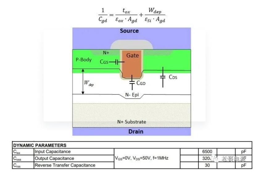

问题9:功率MOSFET管的米勒电容Crss是栅极通过氧化层对漏极的电容,开关过程中,沟道形成后,Ciss为什么会增加?耐压100V功率MOSFET管, Crss测量条件VDS=50V,这个测试条件基于什么原因?是否可以给出其它条件下的电容值?
回复:Ciss增加原因是因为Crss增加,器件导通后,耗尽层宽度Wdep减小,Crss增加。耐压100V器件,经过米勒平台区,VGD电压将从100V降到10V以内,Crss为动态电容,具有非线性特性,随着VDS降低,Crss电容不断增加。数据表中采用0.5·VDS测试条件,是行业通常采用标准,因为VDS电压减低到50V之后,VDS变化时,Crss电容变化非常小。如果有要求,可以测量0.8·VDS或VDS电压条件下Crss电容值。

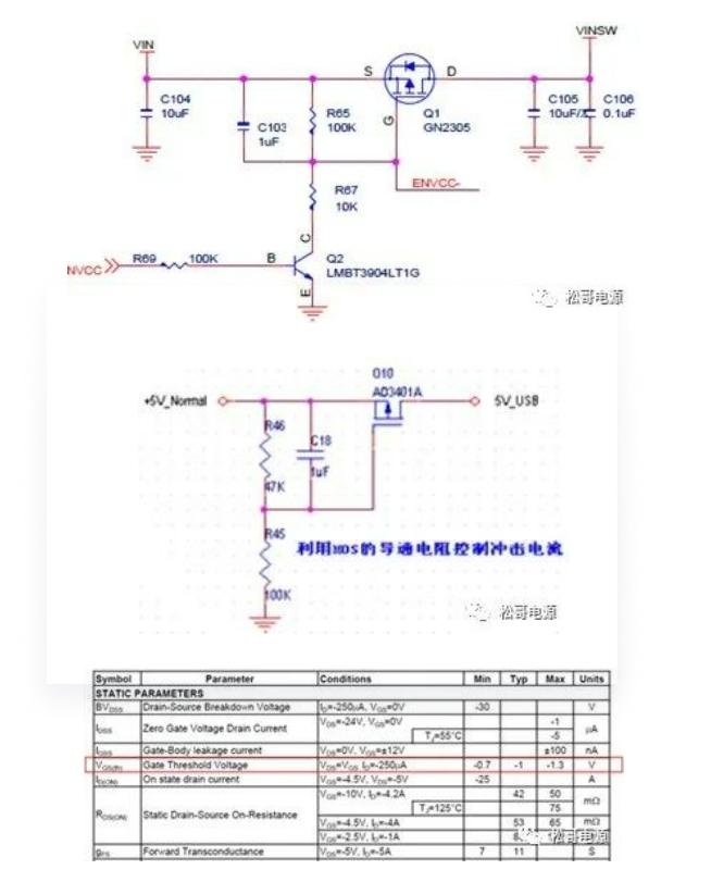

问题12:使用AO3401A做负载开关,缓冲热插入移动硬盘的瞬间冲击电流,防止瞬间把主机芯电压拉低,将VGS电压设定在-1.6V左右,RDS(on)大约在100mΩ左右,插上移动硬盘瞬间的冲击电流由原来的9A下降到5A左右,冲击电流持续时间为80微秒左右,效果很明显。移动硬盘正常工作时电流约300mA,如果将VGS设定在-2.5V左右,RDS(on)只有几十mΩ,对冲击电流的抑制作用不大,这个电路设计原则是什么?
AO3401A数据表中,VGS(th)电压为-1.3V,设定VGS=-1.6V,电压绝对值大于-1.3V,它是否正常导通?应用中,不考虑损耗,0.03V 的VGS差异,RDS(on)的压降对系统没有任何影响。原来使用0.1欧姆的氧化膜电阻限制浪涌电流,但是,该电阻体积太大,用这个电路目的就是想替换这个电阻。但是,电视机开机后,这个电路的功率MOSFET管一直导通,而不是在插入移动硬盘后再打开功率MOSFET管,所以,调节功率MOSFET管的外围驱动电路元件参数,不能起到降低冲击电流的作用。利用功率MOSFET管的恒流区特性来降低冲击电流,如果把VGS调整到-2.5V以上,对冲击电流的限制作用就非常小,只能从9A降到8A左右,这样的做法,对功率MOSFET管会有问题吗?
AO3401A数据表中,第1页标明栅极工作电压低于2.5V,是否要求栅极电压必须大于2.5V, VGS必须小于-2.5V?设计时,VGS=-1.6V有问题吗,如果继续加大VGS到-1V,有问题吗?是不是VGS大小没有关系,只要保证RDS(on)产生功耗不要导致过热就行,是否正确?
回复:VGS=-1.6V时,可以保证功率MOSFET管导通,要考虑电阻阻值的分散性,电路中源极与栅极电阻为47K,栅极到地电阻为100K,在最极差条件下,如果使用电阻的精度为10%,VGS电压绝对值为:1.3+1.6·20%=1.64V,功率MOSFET管仍然可以工作。如果电阻的精度为15%,考虑到VGS(th)电压的分散性,在一定条件下,例如,在低温时,功率MOSFET管有可能不工作。VGS(th)电压是负温度系数,温度越低,其值越大。驱动电压的稳定值,要结合输入电压最低值、分压电阻值的精度、VGS(th)和VGS(th)的温度系数等条件综合考虑,来选择合适的电阻分压比,从而保证系统的设计要求。
负载开关电路利用功率MOSFET管在开通过程中较长时间工作在线性区(放大区、恒流区)控制上电瞬态输出容性大负载产生的浪涌电流,例如热插拨移动硬盘,因为硬盘带有较大的容性负载,切入瞬间形成非常大的浪涌电流.如果功率MOSFET管已经导通,后面再插入移动硬盘这样的大容性负载,就无法限制浪涌电流。在功率MOSFET管栅极下拉电阻下面串联一个NPN三级管,当热插拨移动硬盘时,给出信号控制三极管基极导通,然后,功率MOSFET才开始工作,从而有效控制浪涌电流。
功率MOSFET工作在线性区时,电阻远大于完全导通的电阻,也可以理解为用电阻限制浪涌电流。设计负载开关电路时,分压电阻既要保证正常工作时,功率MOSFET管完全导通,又要保证VGS最大电压不要超过额定的最大值。串联在栅极的电阻可以调节功率MOSFET管开通速度,在满足要求的开通速度后,VGS电压不能超过最大额定电压值,然后,可以适当提高VGS电压值,这样,在正常工作状态下,功率MOSFET管完全导通后,RDS(on)降低,减小产生的静态损耗。
AO3401A工作在VGS=-2.5V时,导通电阻约为120mΩ。如果VGS电压太小,低于阈值电压VGS(th),AO3401A可能无法完全开通,无法正常工作。建议将VGS的绝对值设定2.5V以上,如-3.5V左右,通过调节分压电阻的阻值、栅极与源极并联的电容来降低冲击电流。

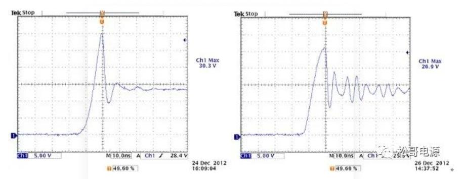

问题13:功率MOSFET管关断时VDS电压发生振荡,在同一个电路上测试两个不同厂商的功率MOSFET管,得到关断波形并不相同。器件1的尖峰较高,振荡抑制的很快;器件2的尖峰较低,振荡抑制的较慢。在同一块PCB上测量,电路的寄生电感、寄生电容等参数不变,只有功率MOSFET管不同。这种尖峰是电路上的寄生电感和功率MOSFET管的寄生电容谐振引起,这两个器件的哪些参数会产生这种差别,导致振荡波形不同?是否能够从器件数据表的某些参数对比来选择一款实际应用中,峰值较低、振荡又能快速消除的功率MOSFET管?
回复:功率MOSFET管关断中,VDS电压波形经常会发生振荡。测量VDS波形,首先要保证正确的测量方法,如去掉探头帽、使用最短的地回路,示波器以及探头带宽等满足测量要求;通常,VDS振荡波形由PCB寄生回路电感和功率MOSFET管的寄生电容形成高频谐振而产生,在寄生电感值一定条件下,寄生电容越小,振荡频率越高,幅值也越高,振荡初始幅值与回路的初始电流值也相关;同时,回路的总电阻越大,波形衰减越快。另外,功率MOSFET管的寄生电容Coss具有非线性的特性,随着电压增大而减小,因此,波形振荡的频率并不固定。降低功率MOSFET管的关断速度、可以降低振荡的幅值,在源极与漏极并联电容,可以降低振荡的频率和幅值,抑制电压尖峰。

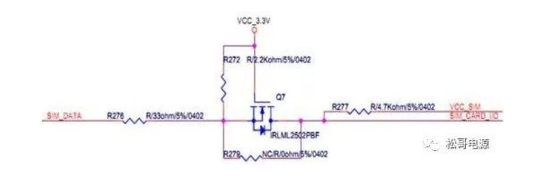

问题15:使用功率MOSFET管进行不同电平信号间的转换,3.3V加到栅极,源极通过33Ω电阻连接到SIM_DATA信号,栅极与源极之间并联2.2KΩ电阻。漏极的连接有二个支路,一个直接连接到SIM_CARD_I/O,另一个通过4.7KΩ电阻连接到VCC_SIM=5V,其中,SIM_CARD_I/O属于I/O双向传输,SIM_DATA为输入信号。SIM_DATA为高时功率MOSFET管截止,SIM_CARD_I/O接收为5V信号;SIM_DATA为低时,功率MOSFET管导通,SIM_CARD_I/O接收为低电平信号。当SIM_DATA为输出信号时,如何理解SIM_CARD_I/O输入为低电平信号?
回复:功率MOSFET管的电流可以从漏极到源极,也可从源极到漏极。电流从源极到漏极时,寄生体二极管导通,因此,这个方向电流不可控。SIM_DATA为输出信号时,SIM_CARD_I/O为低电平,功率MOSFET管寄生体二极管导通,信号SIM_DATA也拉低,接收低电平信号。SIM_CARD_I/O输出高电平5V时,功率MOSFET管寄生体二极管截止,信号SIM_DATA上拉到3.3V,接收高电平信号。

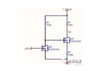

问题26:使用一个外部信号控制PMIC的管脚ID,PMIC由电池供电,ID管脚内部由10M的电阻上拉后接到电池。当外部信号为0时,300K外部电阻要接到ID管脚;当外部信号为1时,300K外部电阻和ID管脚断开,如何实现?
回复:使用二个N沟道功率MOSFET管Q1与Q2,Q1漏极直接连接到ID,栅极通过100K电阻连接到电池电压,源极通过300K电阻连接到地。Q2漏极直接连接到Q1栅极,源极连接到地,Q2栅极通过外部信号V_driver控制。V_driver为0时,Q2关断,Q1导通,ID由300K电阻下拉到地。V_driver为1时,Q2导通,Q1关断,ID由内部10M电阻上拉到电池电压。此时,100K电阻产生静态损耗,阻值越大,功耗越小。Q1导通时,电池电压为3.8V,Q1源极电压为:3.8V·300K/(10M+300K) =0.11V。

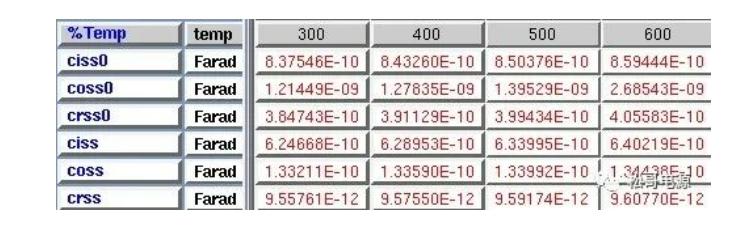

问题28:功率MOSFET管电容的温度系数是正温度系数还是负温度系数?
回复:功率MOSFET管的电容在正常温度范围内(小于500K),不随温度的变化而变化。Coss由功率MOSFET管的Cgd和PN结电容二者组成,如果温度太高,接近硅的本征温度,本征半导体载流子的浓度增加非常多,PN结的电容将增加。温度从300K增加到600K的仿真结果如下。

问题35:电源电压为VDD,计算开通损耗和关断损耗时,Ciss和Crss都是使用数据表查找VDS=VDD对应电容值吗,还是使用电压平均值或者有效值查找相应电容值?
回复:Ciss随电压变化影响不大,Crss随电压变化影响非常大,计算时,不要使用Crss,而是使用Qrss来计算。
