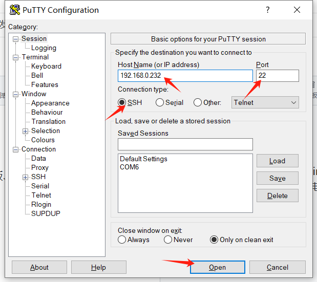

(二)具体连接步骤
在输入IP的地方输入出厂IP192.168.0.232,端口输入22。选择SSH连接后直接打开就能进入终端界面。

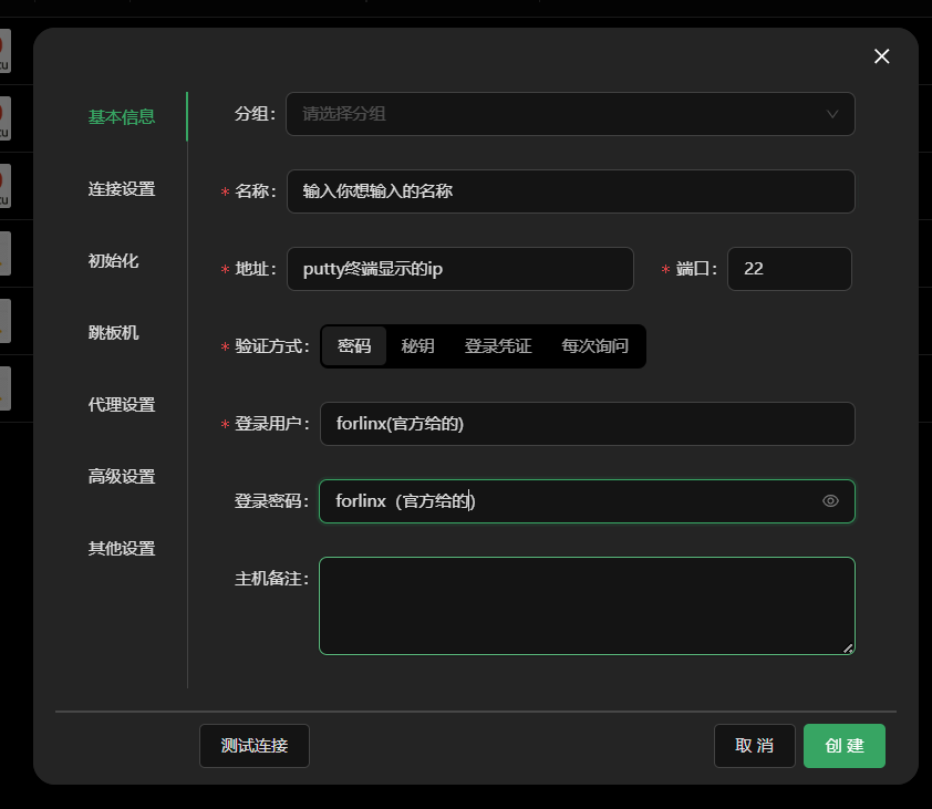

发现直接修改网络IP仍然无法远程连接,或者不知道改成什么IP的时,重置DHCP就能自动配置网络。具体命令如下:
  1. ip add flush dev eth0
  2. ip link set eth0 down
  3. ip link set eth0 up
  4. udhcpc -i eth0 -n -q
只需按顺序运行命令,即可成功获取IP。
然后按照下面图片设置,就能用Xterminal远程连接上开发板了。
