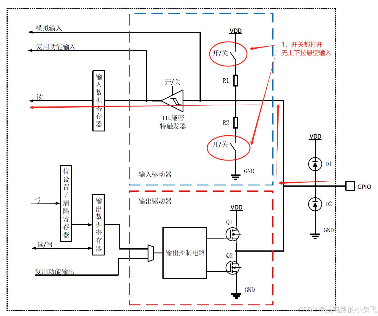

1、浮空输入(Floating Input): 内部无上拉/下拉电阻,引脚电平完全由外部电路决定,常用于检测开关或外部数字信号。
特点:高阻态,芯片内部不驱动该引脚,外部信号决定电平,电流极低,内部阻抗极高(约兆欧级),实际电流通常在微安(μA)级别
设计要点:若外部信号不确定(如悬空),需外接上拉/下拉电阻以避免电平漂移,此时电流由外部电阻决定。
典型应用:SPI的从机信号输入,低速I2C的输入,外部已经提供120Ω CAN的输入

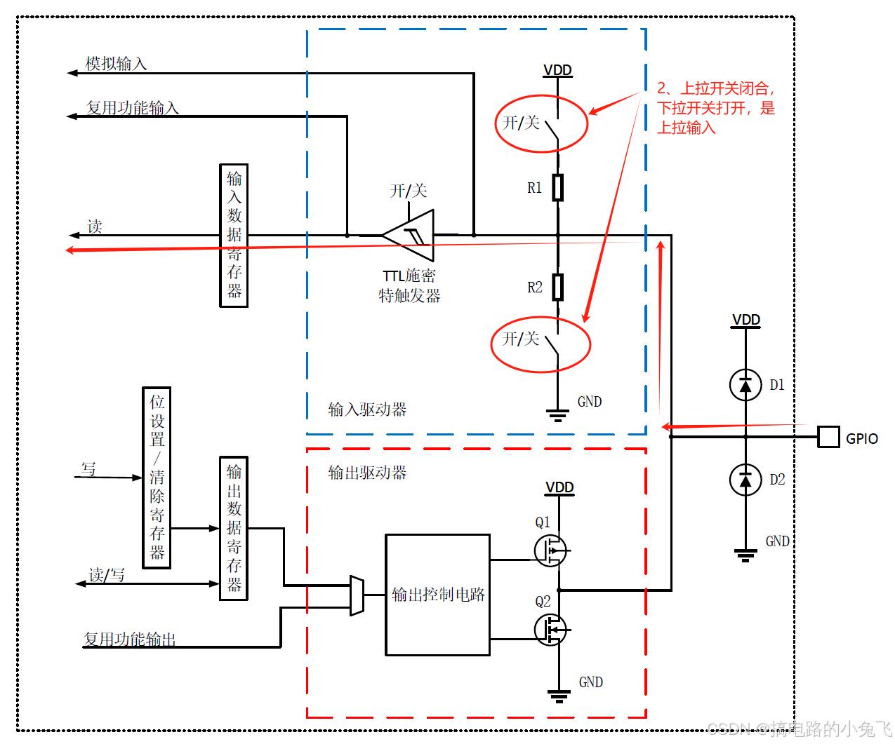

2、上拉输入(Pull-up Input): 内部接上拉电阻,默认高电平,外部可拉低(适用于总线未配置外部上拉,或者需要增强抗干扰能力时使用)。
特点:内部弱上拉电阻,典型值约30kΩ(范围20-40kΩ),电流约 ​0.11mA​(3.3V供电时)。
​设计要点:外部信号驱动能力不足时,需并联更低阻值电阻增强驱动,但需平衡功耗与抗干扰
典型应用:按键/开关检测,下拉低电平中断触发。

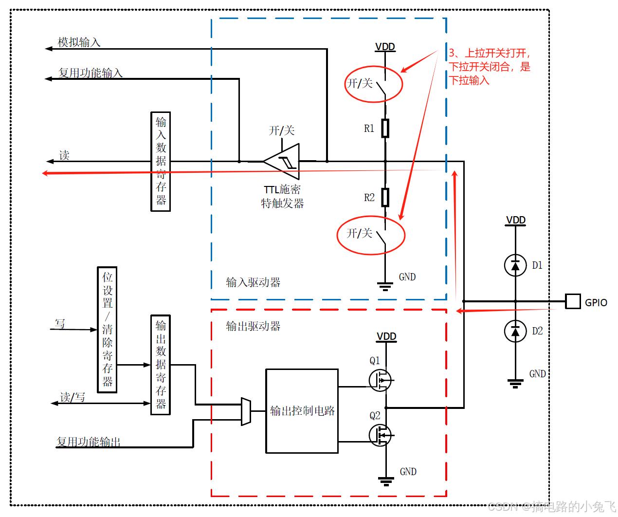

3、下拉输入(Pull-down Input): 内部接下拉电阻,默认低电平,外部可拉高。
特点:内部弱下拉电阻,典型值约30kΩ(范围10-50kΩ),电流约 ​0.11mA​(3.3V供电时)。
典型应用:按键/开关检测,上拉高电平中断触发

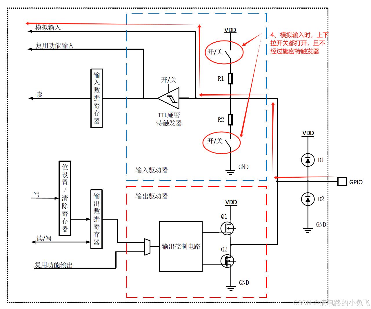

4、模拟输入(Analog Mode):IO口直接接到内部ADC,关闭数字功能,用于模拟信号的输入或输出。
特点:常连接到ADC(模数转换器)或DAC(数模转换器)。
设计要点:需重点关注信号完整性、抗干扰能力,比如在输入端加100nF滤波电容。
典型应用: 采集传感器模拟信号或分压后的电源电压以此来监控电源。

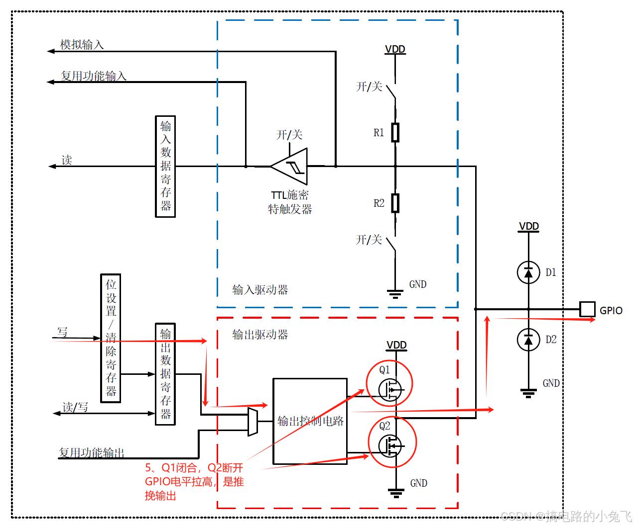

5、推挽输出(Push-Pull Output): 可输出强高电平,驱动能力强适用于高速场景。
特点:最大输出电流,单引脚标称值 ​8-20mA​(不同型号差异较大,如STM32F1系列为8mA,STM32H7系列为20mA)。可达 ​20-25mA​(部分型号实测可达60mA,但长期使用建议≤10mA以避免发热)。
​设计要点:直接驱动LED或继电器时需串联限流电阻,避免超过引脚驱动能力。
典型应用:如SPI的SCK、MOSI、CS;高速I2C 3.4Mbps场景,TI公司的 ‘DAC101C081’数模转换器支持,仅做了解

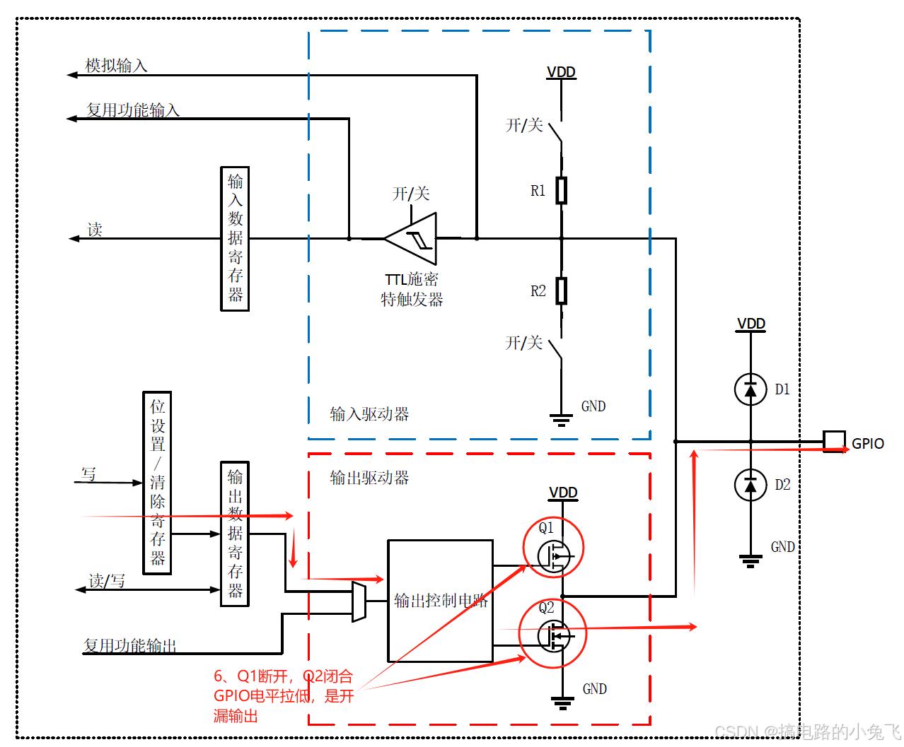

6、开漏输出(Open-Drain Output): 只能输出低电平,高电平时需关闭Q2同时外部上拉电阻来恢复高电平,适合多设备共用总线。
特点:吸收电流能力典型值 ​20mA,输出高电平依赖外部上拉电阻,电流由外接电源和电阻决定。
​设计要点:上拉电阻阻值需平衡速度与功耗(常用1kΩ-10kΩ),高速通信时建议小阻值以减少上升延时。
典型应用:I2C总线、SPI的CS、CAN的低电平状态、共享总线实现“线与”逻辑
