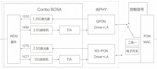

我们首先简单来看一下Combo FTTR器件技术:与传统GPON BOSA10G PON BOSA相比,FTTR+上联接口BOSA通过内部WDM将收发功能进行合分波集成,形成小型化Combo光器件。这种设计优化了器件结构,提高了集成度。同时,BOB方案的应用使得光PHYMAC直接相连,简化了信号处理流程。一个Combo PON BOSA同时包含了GPON10G PON的两个物理通道,为FTTR主设备提供了丰富的物理接口选择
从上图可以看出,ComboFTTRPON口有两套BOSA通道,意味着制造工艺流程中,两个BOSA通道都要做BOB调测(校准、校验)。而传统FTTR主网关PON只需要调测1BOSA通道。因此:当前Combo FTTR光猫大规模生产相对于普通FTTR来说面临如下核心挑战:

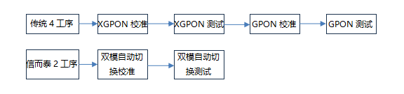

1.工序繁琐:传统测试方案4个工序
单模FTTR ONU仅需2道工序Combo FTTR因双模式都需要独立测试,工序暴增至4。工序数量增加2个,线体长度同步增加4米以上,配套的质检、工艺管理等复杂度成倍增加,影响不容小觑。

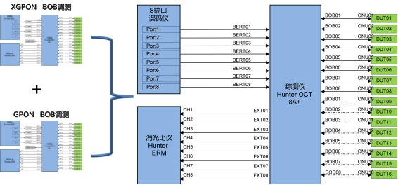

通过极简化测试流程,极致利用设备能力。通过 XG(S)-PON/GPON双模切换,实现XG(S)-PON/GPON一站式 BOB 校准或测试。如下图所示:
FTTR Combo口一站式BOB解决方案示意图
依赖条件:
1)ONU支持配置PON口工作模式,确保测试过程中可以切换XG(S)-PON或者GPON双模工作模式,从而达到不同模式的测试覆盖。
2)误码仪每个通道都支持10G、2.5G、1G多模式自动切换,确保可以测试过程中免人工干预,更换光纤光路,全面覆盖XG(S)-PON、GPON ONU口以及miniOLT的GPON OLT口测试。
3、综测仪、消光比仪同理需要支持10G、2.5G、1G速率以及多波长测试需求。
BOB校准流程如下:
1) 配置ONU工作模式为XG-PON(假设ONU启动工作模式为XG-PON);
2) 配置误码仪工作模式为XGPON,输出10G PRBS码型;
3) 执行XG-PON 模块BOB校准;
4) 配置ONU工作模式为GPON;
5) 配置误码仪工作模式为GPON,输出2.5G PRBS码型;
6) 执行GPON 模块BOB校准;
对于BOB校验工序的流程和BOB校准流程类似,同样的方法可以完成一站式双模校验测试。同样的道理,对于一站式BOB调测实施方案也可以采用同样的方法,达成一站式双模BOB调测的效果。
