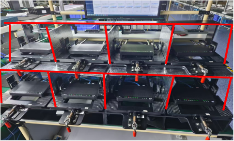

1 为何网络终端设备的 WiFi测试 , 首选射频功率耦合测试?WiFi上网的核心是“信号传得出去、收得进来”,而射频(RF)功率直接决定信号的传输距离与稳定性——功率过弱会导致隔墙断连,功率超标干扰其他设备易引发信道争抢、上网卡顿。 传统屏蔽箱吞吐量测试虽能反映实际体验,但批量生产场景中存在效率低、占地广的问题。RF功率耦合测试方案可实现1拖16批量测试,既保证射频参数的真实性,又能高效完成产线检测。简单来说,它就像给 WiFi 信号 “做体检”,只有 “体质合格”,后续的吞吐量和用户体验才有保障,这也是其成为出厂测试 “必选项” 的核心原因。 2 WIFI吞吐量测试痛点屏蔽箱无线网卡吞吐量测试虽然直观,但工厂生产中常被环境、效率、设备等多重问题困扰,这些痛点还会直接影响测试准确性与测试工作的效率,具体可分为以下四类: 环境干扰难把控,结果稳定性差 : 外部信号及倍频易干扰测试频段,屏蔽箱内多径效应会导致 MIMO 测量失真,且无法满足 30 米以上长距离测试,衰减器模拟效果与真实场景存在差距; 批 量测试效率低,测试成本偏高 : 单台屏蔽箱通常仅能测试 1 台设备,需完成摆放、时长测试等流程,拖慢产线进度;新增设备与屏蔽环境搭建会显著增加投入成本; 设备 备与参数易受限,瓶颈难定位 : 测试终端性能不足、PPPoE 拨号 MSS 参数未适配、网线规格不达标等问题,均会导致数据失真,且难以快速区分是待测设备、测试端还是配件的问题; 高 带宽测试易失效,数据参考性打折扣 : WiFi 6/7的160MHz大带宽易受干扰触发降频,且协议开销比80MHz高15%-20%有效传输比例下降,小包传输效率可能反而降低无法反映真实性能。 3 信而泰RF功率耦合测试方案核心理念: WiFi 耦合 RF 功率测试成为行业主流,核心是解决了吞吐量测试的诸多痛点,在产线效率、成本控制和问题溯源上优势显著,契合光猫、路由器规模化生产需求; 批量测试效率飙升: 吞吐量测试单台需数十秒且单套设备单次测试,RF 耦合功率测试支持 1 拖16批量并行测试模式,读值稳定快,效率提升 10-30 倍,适配工厂日均数千台产能,避免拖慢生产。 测试成本显著降低: 吞吐量测试需屏蔽箱/ 微波暗室及高价测试终端,RF 耦合仅需简单半屏蔽组件,支持 2.4G/5G/6G 多频段,可集成自动化系统,减少设备与人力投入。 数据稳定易溯源: 吞吐量数据受多因素干扰波动大,RF 耦合通过标准化链路精准测核心射频指标,多次测试偏差≤±0.5dB,可快速定位射频电路、天线虚焊等源头问题。

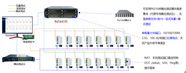

ATE平台生产作业
ATE耦合测试配置界面 |

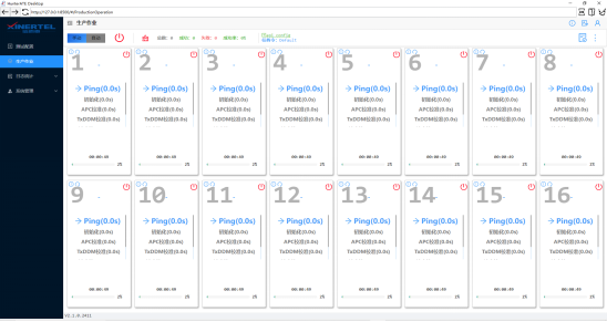

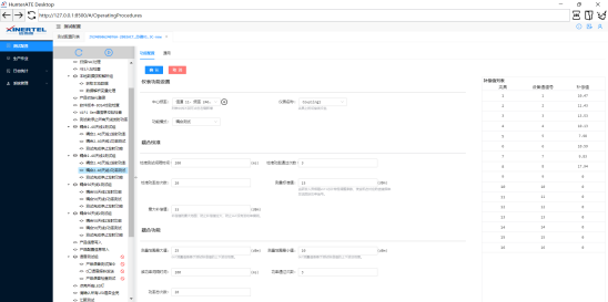

相关推荐 |
