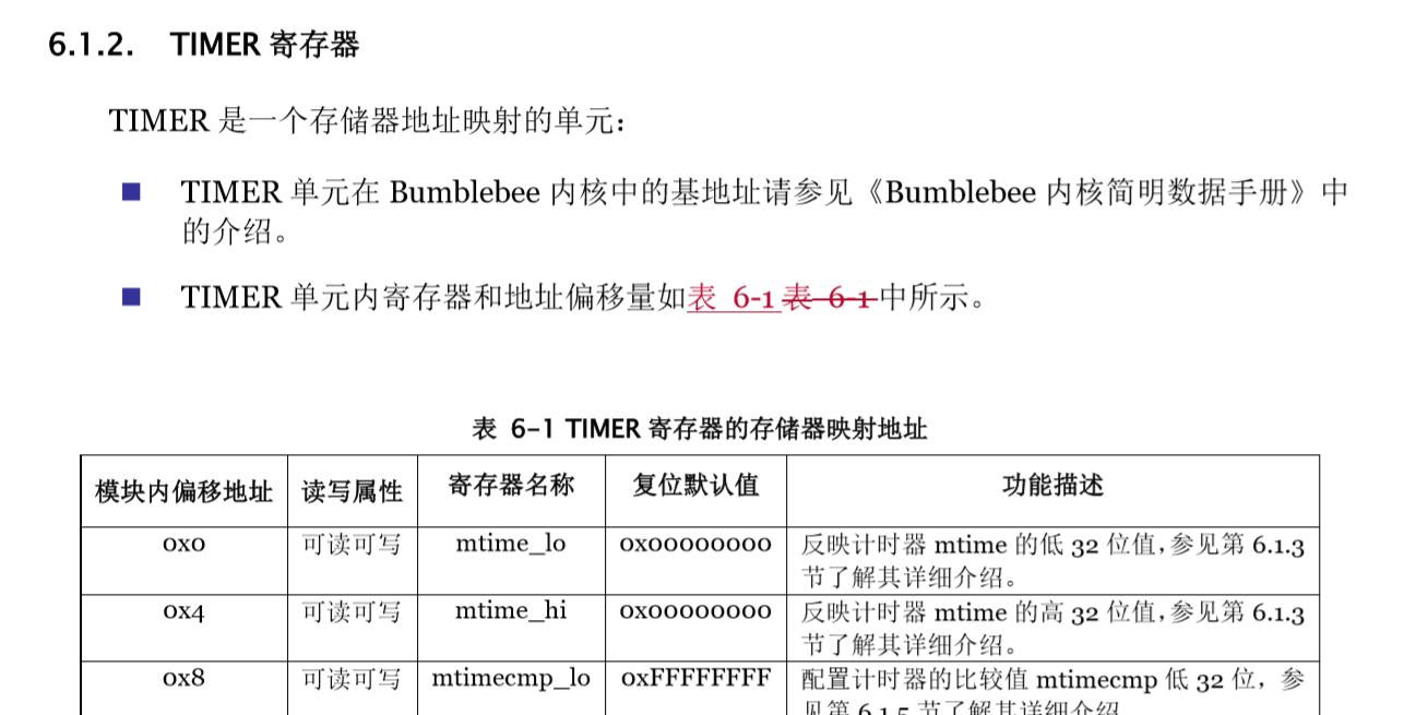

在操作sys
ti
ck的时候发现无法找到它的基地址,查看sdk可以发现是
0xd1000000
,但是在手册中找不到对应的介绍,甚至都找不到对应的手册。如下图所示,让参见Bumblebee内核简明数据手册,但是没有找到。

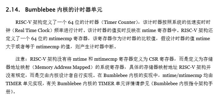

手册中有这么一段话,又让你找内核指令架构手册,又说是厂家自己定义。但不管哪种,都找不多具体的地址值。
求大家帮帮我吧,谢谢!
