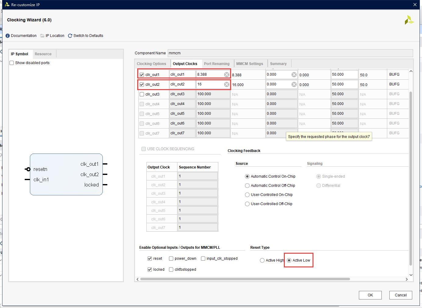

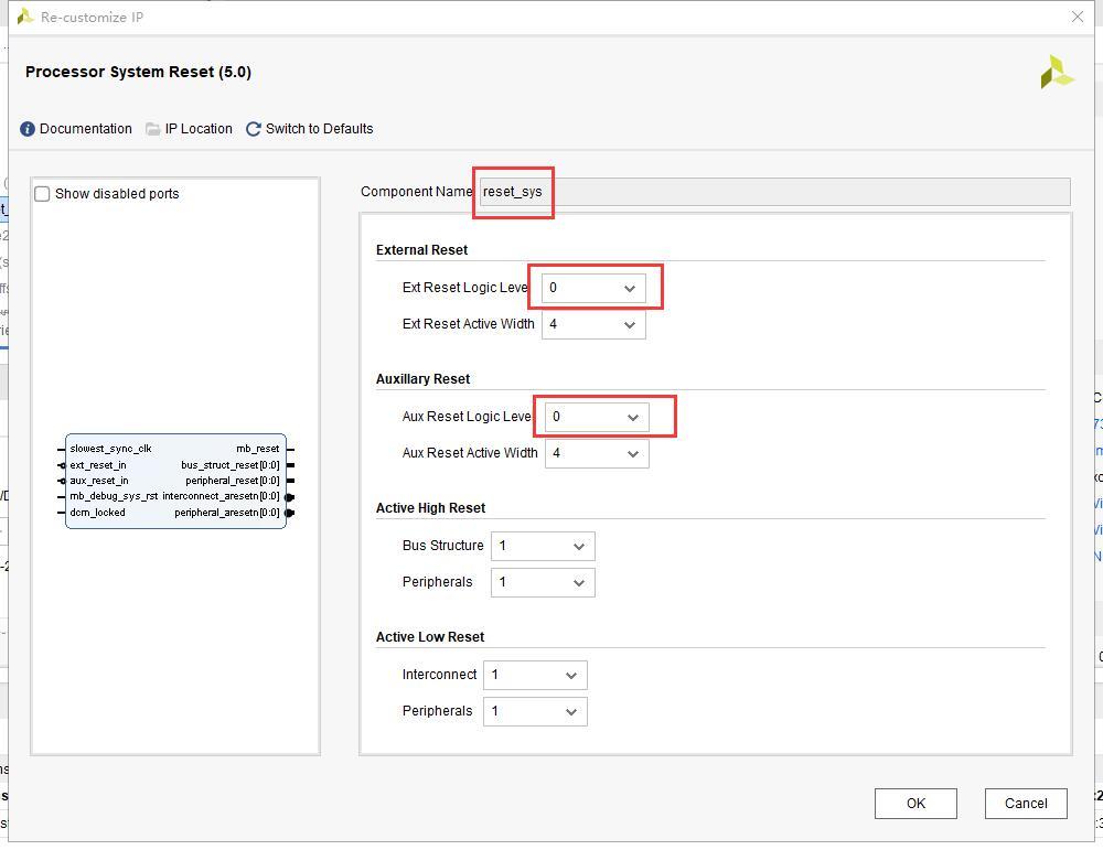

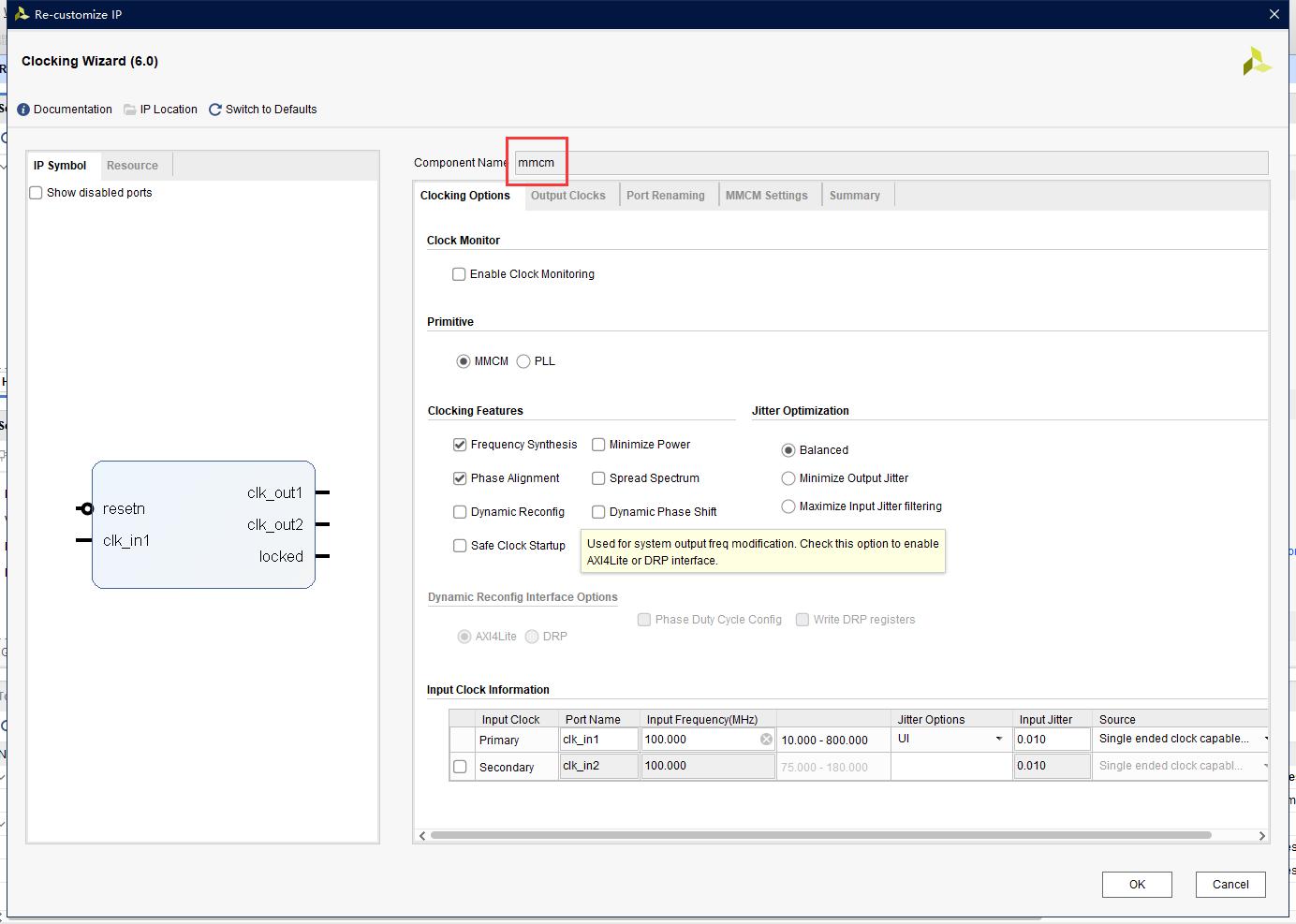

第二步 手动添加IP核
根据e203_hbirdv2-masterfpgamcu200tscript目录下的ip.tcl的描述,有两个IP核需要添加
1. clocking wizard
2. processor system reset
