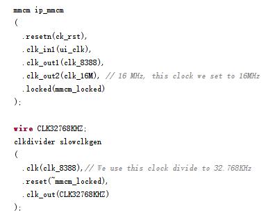

步骤2中,我们需要生成两个时钟,16MHz时钟作为处理器时钟,32.768KHz时钟为常开域时钟。参考蜂鸟v1中Hbirdv1在Arty开发板上的移植,通过clocking wizard IP核生成两个时钟,clk_16M即为16MHz信号,clk_8388为8.388KHz信号,通过clkdivider模块256分频后得到近似的32.768KHz时钟。其他板子比如Genesys2的时钟源为差分输入,同样使用clocking wizard IP核来配置。

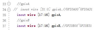

步骤3中,我们需要修改顶层接口等内容,比如去掉不需要的接口,添加访问DDR接口等。在我们的项目中暂时只需要两个uart接口,即GPIO的16、17位,为了避免在约束文件中分配过多接口,将system.v中的顶层接口中的GPIO修改为以下内容:

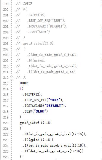

同样地,对后面的IOBUF模块进行修改:
