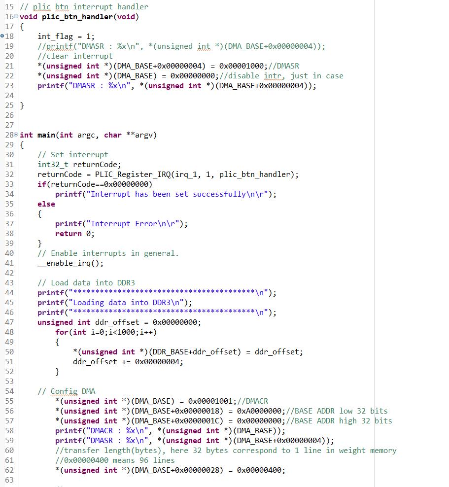

本例中使用了Vivado提供的AXI-DMA IP,其中需要用到的寄存器如下,需要注意的是LENGTH寄存器不为0时会立刻开启传输。此外,接收端会接收到AXI Stream格式的数据,需要对AXIS数据进行逻辑处理。

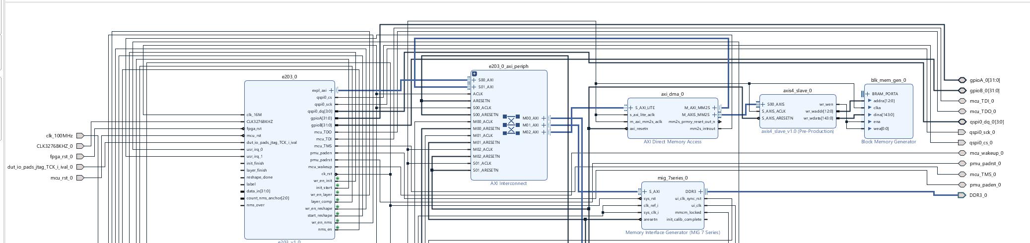

具体连接图如下,由于本次使用的总线为50MHz,DMA时钟为50M;DDR3 ui_clk为100MHz;e203这里使用了10MHz。时钟的转换完全由AXI Interconnect进行控制,具体连接如下,DMA的中断信号连接到了irq_1上,当触发中断后会立刻将中断位置零,同时开始响应操作。
本例中还设计了axis4从设备端口,用于地址转换,向BRAM中存数据。在IDE中编程如下

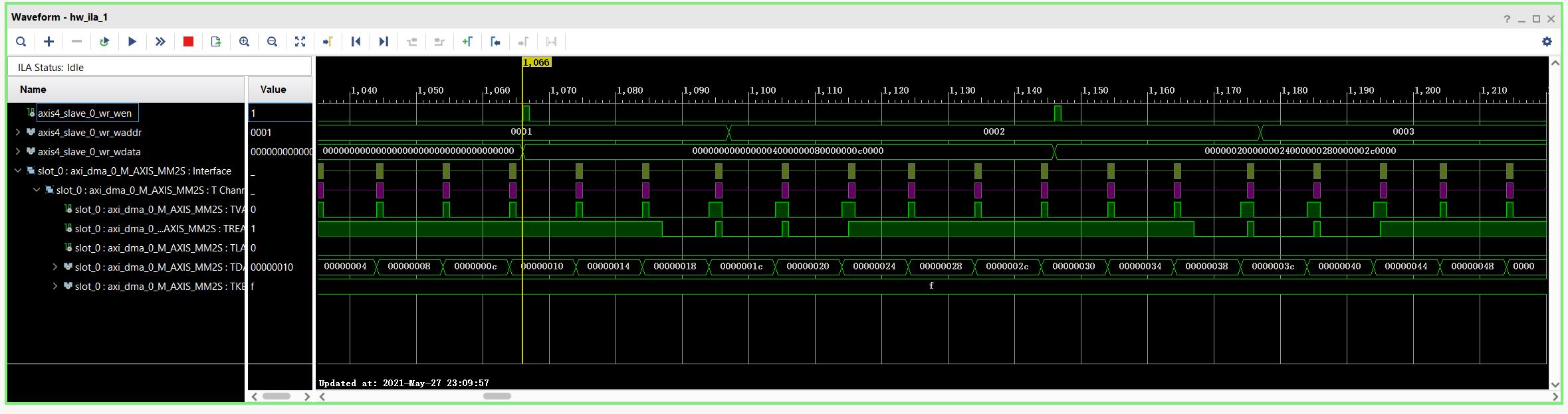

通过逻辑分析仪可知,DMA可以正确传输
