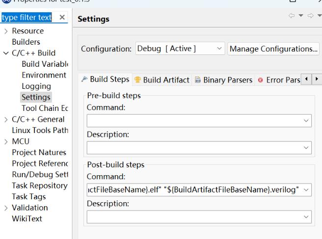

在Nucleistudio中打开相关项目的Properties,按路径打开C/C++ Build ->setting,找到Build Steps 选项并在Post-build Steps下添加指令
riscv-nuclei-elf-objcopy -O verilog "${BuildArtifactFileBaseName}.elf" "${BuildArtifactFileBaseName}.verilog"
应用后,点击build,会在project的路径下Debug中看到对应生成的.verilog文件。

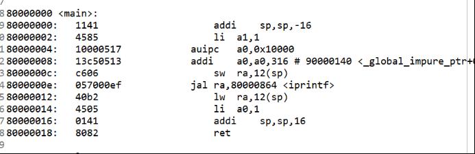

同样的,加入
riscv-nuclei-elf-objdump -d  "${BuildArtifactFileBaseName}.elf" > "${BuildArtifactFileBaseName}.dasm"
后build会生成对应的.dasm文件,用于查看对应的汇编指令。

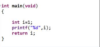

以helloworld为例,在生成对应的两个文件之后,我们可以选取想要测试的指令导入vivado

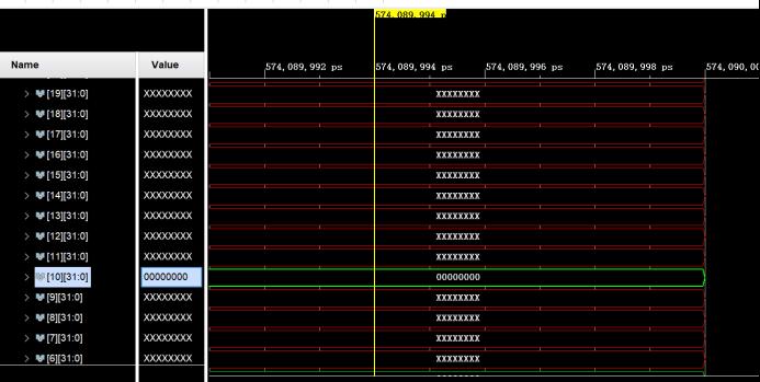

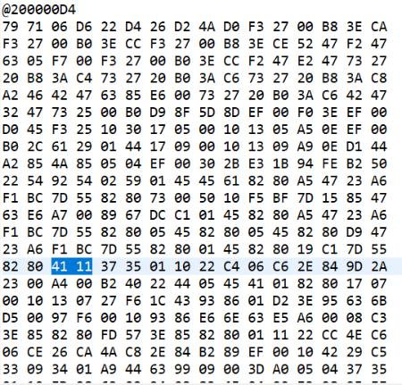

获取相应的二进制码将其转换为16进制导入vivado,方法就是将代码文件修改为.verilog文件并存入蜂鸟的tb文件夹,在vivado的tb中修改测试用例路径即可进行仿真。
得到结果
A0值为0,说明指令正确读取并运行
