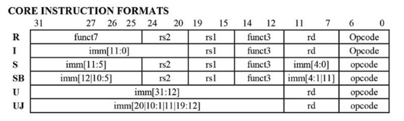

首先在编写指令前,我们必须先大概介绍一下RISC-V的指令架构,在RSIC-V中主要有以下6种指令格式:
因此,我们在对于一条指令进行分析时,我们首先要知道其的指令类型,以及对应操作码,然后对应这个格式,我们便可以分析出一个二进制对应的汇编指令。

该指令是I型指令,根据图可以看到OPCODE是0010011,FUN3是000,imm[11:0]为000000001000,rs1是00000,rd是00001。
因此可以知道该指令对应的二进制代码是:00000000100000000000000010010011。

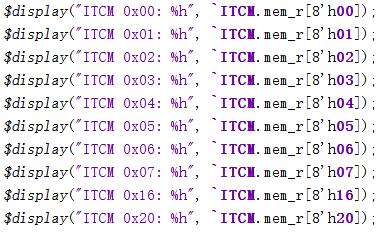

在E203关注的指令系统中,指令基本上是存储在ITCM中的,相关介绍可以参考我的这篇文章。另外值得一提的是:
可以看出指令是以十六进制进行存储的,因此对于上述的指令,我们必须转换为十六进制,即为00800093,又因为蜂鸟E203是小端格式。所以存储时应该为93 00 80 00。
仿真验证
写好测试文件中的指令后,我们便可以运行仿真,首先可以看到TCL中输出:
说明指令成功存入ITCM中。
