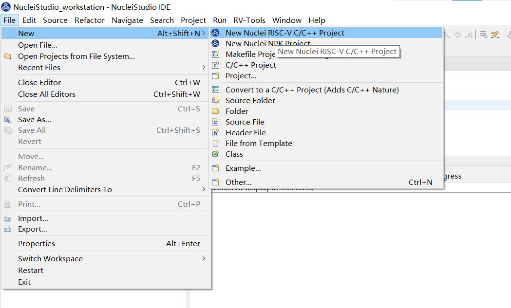

  • 启动NucleiStudio
    启动后,会让选择workstation,找一块自己满意的地方放就行。

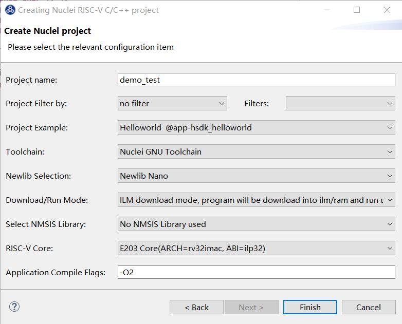

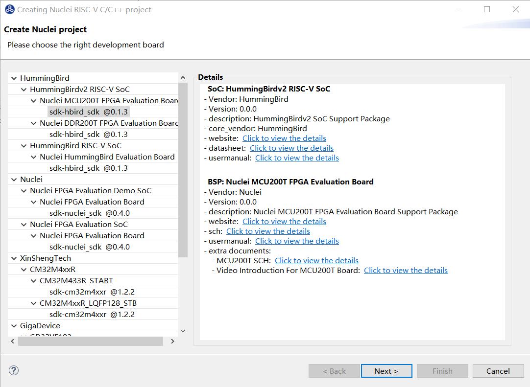

    按照以下步骤新建Helloworld例程?

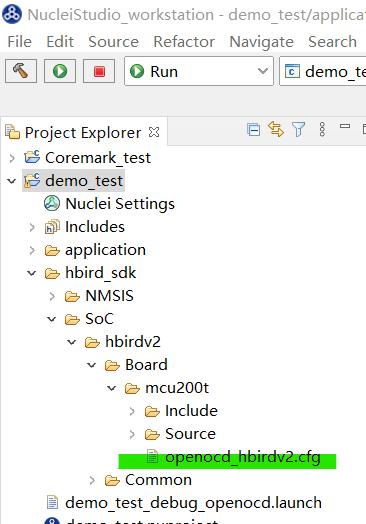

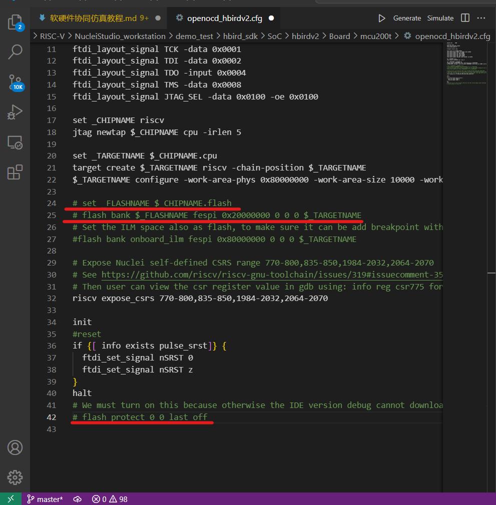

因为前面建立工程时我们选择的是ILM启动,即从内部ROM启动,故需要修改 .cfg 配置文件,位置如下?
双击打开后,将划线的flash启动部分注释掉

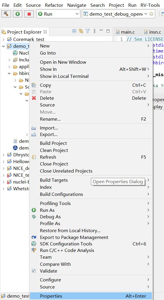

然后修改Build选项,使反汇编生成机器指令文件:右键工程,点击properties

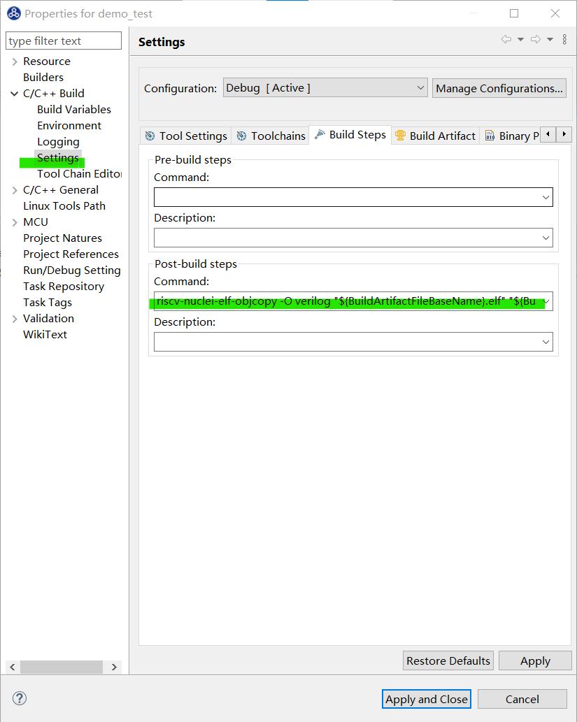

在C/C++ Build/Setting中添加如下指令:
riscv-nuclei-elf-objcopy -O verilog "${BuildArtifactFileBaseName}.elf" "${BuildArtifactFileBaseName}.verilog";sed -i 's/@800/@000/g' "${BuildArtifactFileBaseName}.verilog"; sed -i 's/@00002FB8/@00002000/g' "${BuildArtifactFileBaseName}.verilog";
最后点击锤子?即可编译整个工程

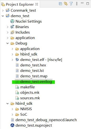

编译完成后,我们会在工程目录下发现生成了.verilog文件,此即为我们仿真需用到的文件,可以将改文件复制保存在tb目录下

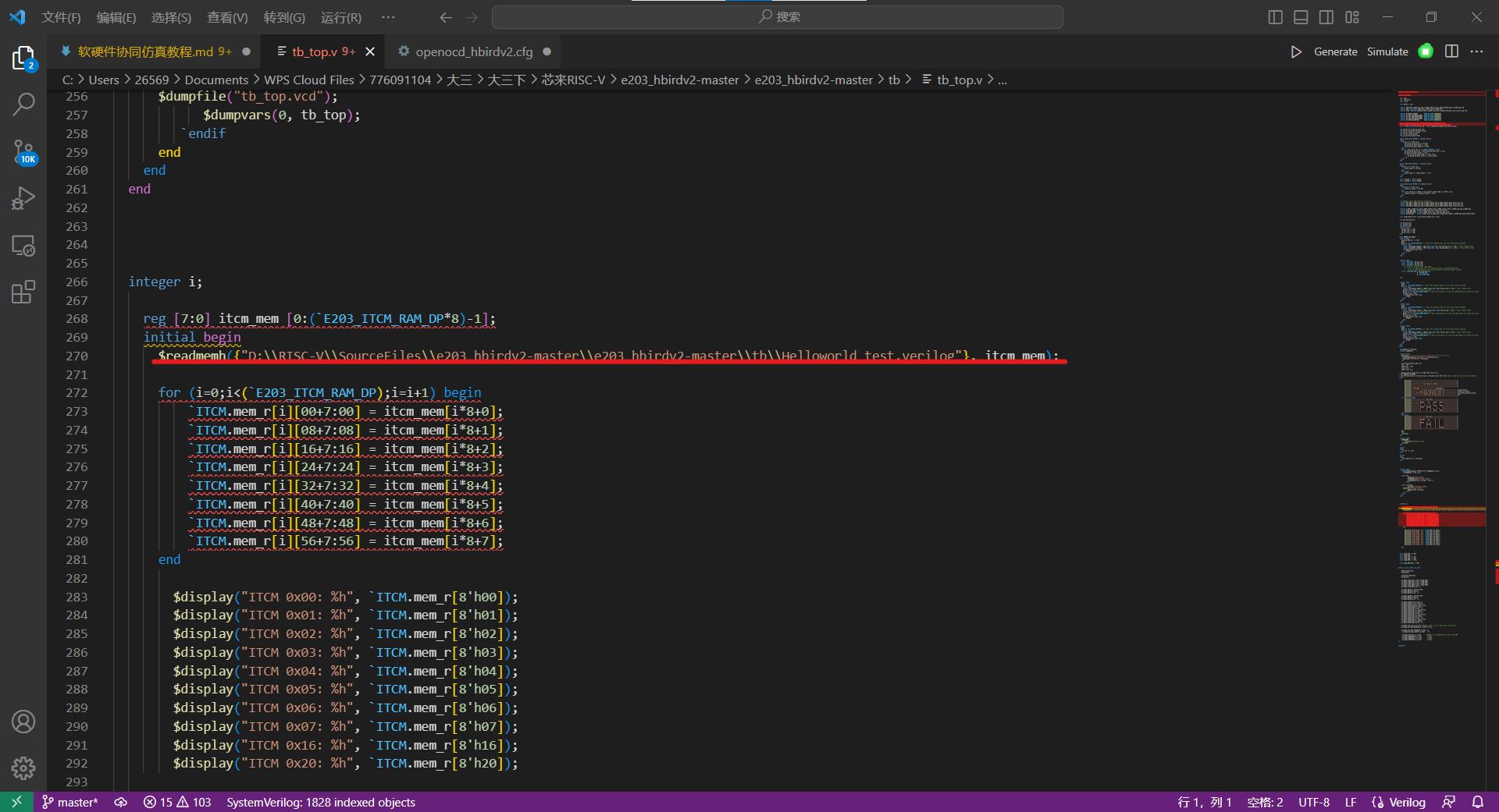

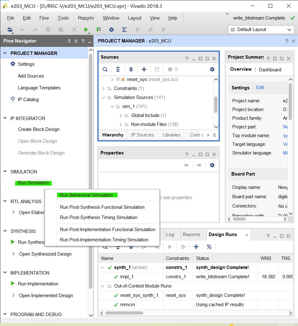

在我们前面创建的Vivado工程中添加仿真文件(e203_hbirdv2-mastere203_hbirdv2-mastertbtb_top.v),然后修改我们要验证的仿真文件对应路径,
最后在Vivado中进行行为级仿真即可得到我们想要验证的结果
