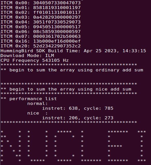

NICE协处理器demo实现功能介绍:
假设有一个3*3的矩阵,需要计算其逐行的累加和以及逐列的累加和,如果采用常规c语言程序进行计算,需要采用循环的方式
// normal test case without NICE accelerator.int normal_case(unsigned int array[ROW_LEN][COL_LEN]){  volatile unsigned char i=0, j=0;  volatile unsigned int col_sum[COL_LEN]={0};  volatile unsigned int row_sum[ROW_LEN]={0};  volatile unsigned int tmp=0;  for (i = 0; i < ROW_LEN; i++)  {    tmp = 0;    for (j = 0; j < COL_LEN; j++)    {      col_sum[j] += array[j];      tmp += array[j];    }    row_sum = tmp;  }  return 0;}转化成汇编代码需要较多指令,因此可以使用协处理器加速这一过程
NICE协处理器demo自定义指令:
NICEdemo中定义了clw,csw,cacc三条指令
clw: 从内存中加载数据至行数据缓存
csw:从行数据缓存中存储数据至内存
cacc:用于计算行累加值,并通过结果寄存器返回累加值
自定义指令需要通过伪指令.insn实现,使用格式如下:
.insn r opcode func3 func5 rd rs1 rs2因此,NICEdemo自定义指令的表示方式如下:
.insn r 0x7b 2,1,x0,%1,x0.insn r 0x7b 2,2,x0,%1,x0.insn r 0x7b 6,6,%0,%1,x0相应的软件驱动可以表示为:
// custom lbuf __STATIC_FORCEINLINE void custom_lbuf(int addr){    int zero = 0;    asm volatile (       ".insn r 0x7b, 2, 1, x0, %1, x0"           :"=r"(zero)           :"r"(addr)     );}// custom sbuf __STATIC_FORCEINLINE void custom_sbuf(int addr){    int zero = 0;    asm volatile (       ".insn r 0x7b, 2, 2, x0, %1, x0"           :"=r"(zero)           :"r"(addr)     );}// custom rowsum __STATIC_FORCEINLINE int custom_rowsum(int addr){    int rowsum;    asm volatile (       ".insn r 0x7b, 6, 6, %0, %1, x0"             :"=r"(rowsum)             :"r"(addr)     );    return rowsum; }仿真NICEdemo
  • 在路径”/nuclei-board-labs-master/e203_hbirdv2/common/demo_nice”下可以找到demo_nice的相关代码
  • 编译demo_nice,得到demo_nice.verilog文件
  • 在e203_hbirdv2-master/vsim/Makefile中,修改TESTNAME和TESTCASE,修改为demo_nice.verilog文件对应的路径
  • 在vsim中使用make run_test命令,可以运行demo_nice的仿真
    最终运行结果如下:
