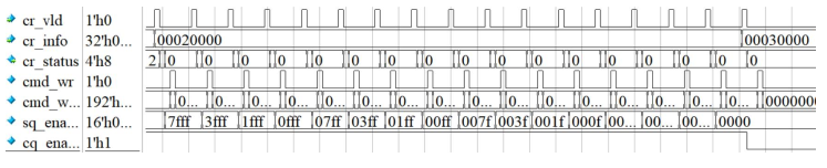

测试步骤 6 关键信号波形如图1 所示。 删除所有 I/O 提交队列, 然后删除 I/O完成队列, 所有的 cr_status 值为 0, 表示队列被成功删除; 删除所有队列后, sq_enable值为 0, cq_enable 值为 0, 表示所有队列不使能。
                图1 删除队列仿真波形图

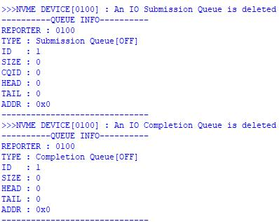

   最后删除的 NVMe 设备模型中队列打印信息如图 2 所示, 所有队列信息均被清空, 仿真行为符合设计预期。
图2  删除队列打印信息图
