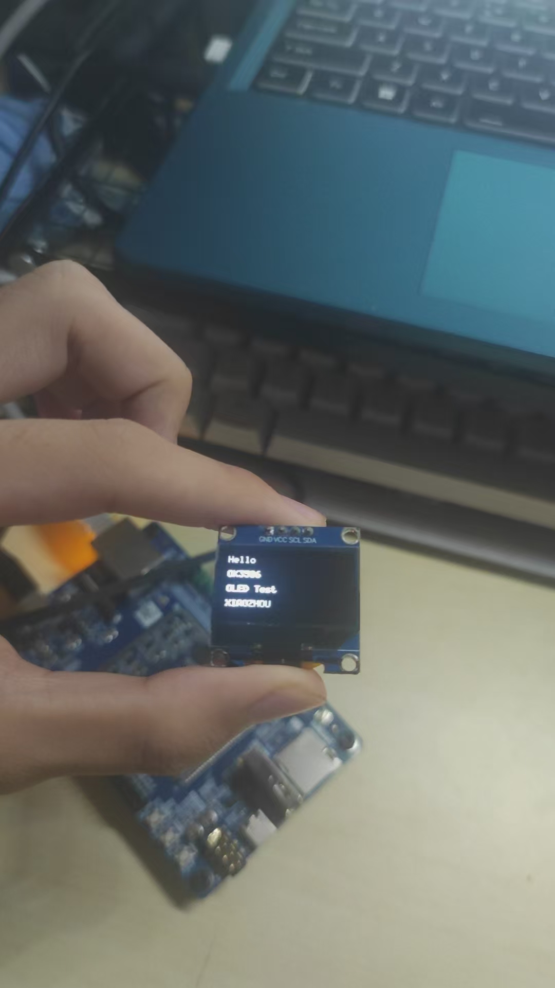

【OK3506-S12Mini试用评测】如何最简单驱动0.96寸oled(不修改内核)
首先板载的系统在板子上树莓派40pin接口具有两个iic接口并且以及打开了
下面这个表格汇总了主要步骤和要点:
步骤 关键行动 说明/命令示例
1. 确认接口与连接 确认OLED使用I2C还是SPI通信,并正确连接硬件 参考理解常见接线逻辑;具体引脚需查阅OK3506原理图
2. 检查与使能接口 确认系统识别到I2C或SPI设备 I2C检查:ls /dev/i2c*;SPI检查:ls /dev/spi*;必要时在系统配置中使能
3. 获取OLED用户层驱动代码 编写或获取基于I2C/SPI的OLED驱动代码 代码需基于I2C(如使用/dev/i2c-1)或SPI(如使用/dev/spidev1.0)设备文件操作
4. 交叉编译 在主机上使用交叉编译工具链编译代码 arm-linux-gnueabihf-gcc -o oled_test oled_test.c -static
5. 部署与测试 将编译好的程序传到板子上运行 使用scp传输;设置可执行权限chmod +x oled_test;运行./oled_test
? 硬件连接
  • 确认OLED接口 :你的0.96寸OLED屏幕很可能使用 I2C (通常是4线:VCC, GND, SCL, SDA)或 SPI (通常是7线)接口。请根据屏幕型号确认。
  • 连接OLED与OK3506 :以常见的I2C接口OLED为例,你需要将OLED的引脚连接到OK3506的对应GPIO上。接线逻辑可参考中ESP8266的接法,但具体引脚需查阅 OK3506的原理图或引脚定义 ,找到其I2C(例如I2C1_SDA, I2C1_SCL)或SPI接口对应的物理引脚。
  • 注意电压 :确保OLED的工作电压(通常是3.3V)与OK3506的GPIO电压匹配。
⚙️ 软件配置与驱动准备
检查与使能I2C/SPI接口
在OK3506的终端中,检查I2C或SPI设备是否已被系统识别:
  • 对于I2C :执行 ls /dev/i2c*,如果能看到类似 /dev/i2c-0/dev/i2c-1 的设备文件,说明I2C驱动已加载。
  • 对于SPI :执行 ls /dev/spi*,检查是否存在类似 /dev/spidev1.0 的设备文件。
如果找不到对应的设备文件,你可能需要在Buildroot的系统配置中使能I2C或SPI的用户空间设备支持,并重新构建根文件系统。
获取OLED驱动代码
你需要一个在用户空间通过I2C或SPI控制OLED的程序。由于你的OLED是I2C接口,下面提供一个基于I2C的简单C代码框架(例如保存为 oled_i2c.c),用于点亮OLED并进行基本显示。此代码框架思路亦可见于的ESP8266驱动。

下面是我自己的oled驱动代码是iic-2的接口
#include <stdio.h>
#include <stdlib.h>
#include <unistd.h>
#include <fcntl.h>
#include <sys/ioctl.h>
#include <linux/i2c-dev.h>
#include <string.h>
#include <stdint.h>
#include <errno.h>
#define OLED_I2C_ADDR 0x3C    // 常见 I2C 地址 (有些是 0x3D)
#define OLED_CMD      0x00    // 控制字节: 命令
#define OLED_DATA     0x40    // 控制字节: 数据
#define OLED_WIDTH    128
#define OLED_HEIGHT   64
#define OLED_PAGES    (OLED_HEIGHT / 8)
// 如果你的屏是 SH1106 控制器,常见需要列偏移 2;SSD1306 一般为 0
#ifndef OLED_COL_OFFSET
#define OLED_COL_OFFSET 0
#endif
static int i2c_fd = -1;
// 发送一条命令
static int oled_write_cmd(uint8_t cmd) {
    uint8_t buf[2] = { OLED_CMD, cmd };

最后的运行效果:
