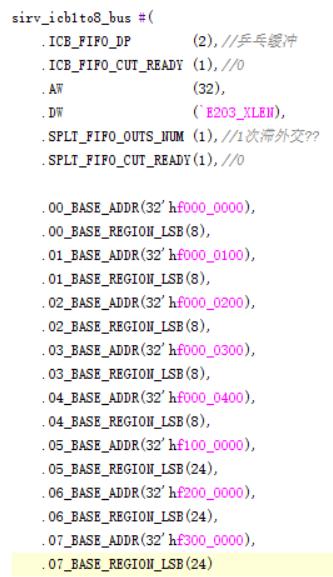

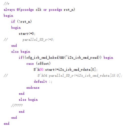

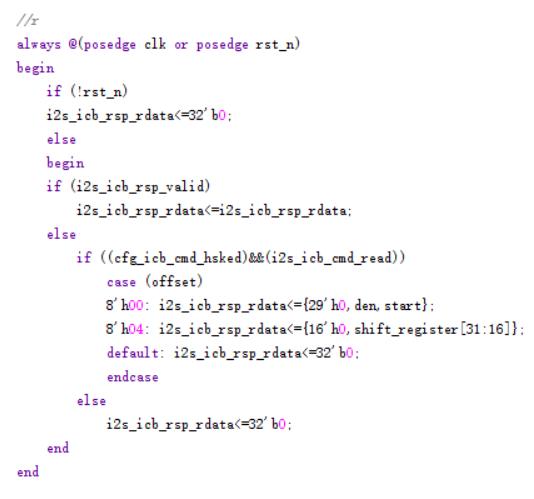

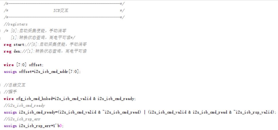

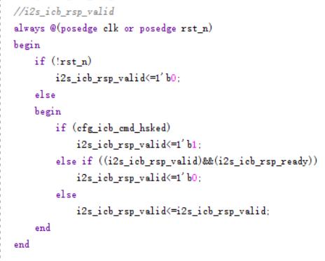

如何在E203 中添加自定义的外设,困扰已久,以下是一个从别处借鉴而来的方法:
1、设计好自定义外设的RTL后,在其中添加ICB总线的握手协议和读写寄存器。
2、设计一个对外接口,用来设定外设的基地址和连接e203_soc_top信号使用,并将自定义的外设正确实例化在此对外接口口模块中。
3、在e203_soc_top中正确实例化第2步中的对外接口模块
4、在system顶层模块中正确实例化e203_soc_top模块,并将自定义的外设的信号管脚引出来,添加约束文件,上板验证。
