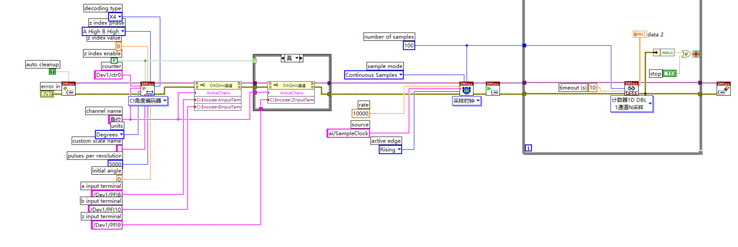

NI数采卡 差分AB正交编码器信号采集
请教一下各位,如何使用NI数采卡采集差分输入AB正交编码器角度信号。
PCIE-6320/6340 usb6210/6421
在不增加差分转单端模块的情况下,如何接线和设置DAQ参数。

使用采集卡的PFI接口,可以PFI0接A+,PFI3接B+,通过这两个就可以采集编码器的数据了,至于角度用NI的函数,多态选择CI角度,设置采集的脉冲和角度的换算关系就可以得到实际的角度啦。
下面是其他采集卡的例程,NI 的实现方式都是一样的
