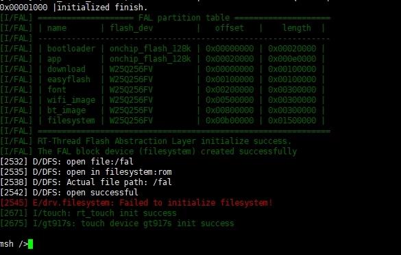

我们遇到了RT-Thread挂载文件系统失败的问题。根据提供的日志输出(虽然日志内容未给出,但我们可以根据常见问题进行分析),我们可以按照以下步骤进行排查和解决:
1. 确认文件系统类型和驱动支持:
- 检查使用的文件系统(如FAT、LittleFS等)是否已在RT-Thread中启用(通过menuconfig配置)。
- 确保存储设备(如SPI Flash、SD卡等)的驱动已经正确添加并初始化。
2. 检查存储设备是否成功初始化:
- 在挂载文件系统之前,必须确保存储设备已经成功初始化(比如SD卡已经识别,Flash已经正确初始化)。
- 可以在挂载前检查设备是否存在,例如使用`rt_device_find`函数查找设备。
3. 文件系统挂载命令或代码:
- 如果使用命令挂载(如`mount`命令),请检查命令参数是否正确。例如:`mount sd0 /` 或 `mount elm /`。
- 如果是在代码中挂载,检查挂载点、文件系统类型、设备名称等参数。
4. 文件系统格式化:
- 如果是第一次使用,可能需要先格式化文件系统。可以使用`mkfs`命令格式化存储设备。例如:`mkfs sd0`(对于elmfat文件系统)或使用`dfs_mkfs`函数。
- 注意:格式化会清除所有数据,请谨慎操作。
5. 文件系统一致性检查:
- 如果存储设备上的文件系统损坏,可能导致挂载失败。可以尝试重新格式化(注意备份数据)。
6. 查看详细日志:
- 启用文件系统和设备驱动的调试日志,以便获取更详细的错误信息。在RT-Thread中,可以通过设置`DFS_DEBUG`、`RT_DEBUG_DFS`等宏来开启调试。
7. 硬件连接问题:
- 如果是外部存储设备(如SD卡),检查硬件连接是否正常,电源是否稳定,时钟频率是否合适。
8. 文件系统配置参数:
- 检查文件系统的配置参数,例如扇区大小、块大小等是否与存储设备匹配。
9. 堆栈大小:
- 文件系统操作可能需要较大的栈空间,检查文件系统线程的栈大小是否足够。
10. 驱动问题:
- 检查存储设备驱动是否实现了所有必要的接口(如`init`、`read`、`write`、`control`等)。
- 驱动中可能存在bug,导致读写错误。
由于没有具体的日志,我们只能给出一般性的解决步骤。如果你能提供具体的日志输出,我们可以更准确地定位问题。
例如,常见的错误日志可能包括:
- "mount fs failed!": 挂载失败,可能是设备未找到或文件系统损坏。
- "no memory": 内存不足,增加堆大小或减少文件系统缓存。
- "device not found": 设备驱动未注册或名称错误。
- "disk initialize failed": 存储设备初始化失败。
请根据实际日志内容,对照上述步骤进行排查。
如果问题仍然存在,请提供具体的日志信息,以便进一步分析。
在 RT-Thread 中挂载文件系统失败可能由多种原因引起。根据常见的故障场景和日志分析(虽然您未提供具体日志,但以下为典型解决方案),请按以下步骤排查:
1. 检查存储设备初始化状态
- 问题:存储设备(如 SPI Flash、SD 卡)未初始化或驱动异常。
- 解决方法:
- 确认设备驱动已正确注册(如
rt_spi_bus_attach_device() 或 rt_mmcsd_core_init())。
- 检查设备是否成功探测到:
rt_device_t dev = rt_device_find("spi_flash0"); // 替换为您的设备名
if (dev == RT_NULL) {
rt_kprintf("Device not found!n");
return;
- 手动初始化设备(如果需要):
rt_device_init(dev);
2. 验证文件系统配置
- 问题:文件系统组件未在 menuconfig 中启用。
- 解决方法:
- 运行
menuconfig 检查配置:
RT-Thread Components → Device virtual file system → Enable file system
- 启用具体文件系统(如 FAT/LittleFS):
RT-Thread Components → Device virtual file system → Enable elm-chan fatfs
- 重新生成工程并编译。
3. 格式化文件系统
- 问题:存储设备无有效文件系统或损坏。
- 解决方法:
- 使用
mkfs 命令格式化设备:
mkfs -t elm sd0 # 格式化 sd0 为 FAT 文件系统
# 或
mkfs -t littlefs sd0
- 在代码中调用格式化函数:
#include
dfs_mkfs("elm", "sd0"); // 参数:文件系统类型、设备名
4. 确认挂载参数
- 问题:挂载点路径、设备名或文件系统类型错误。
- 解决方法:
- 检查挂载命令:
int ret = dfs_mount("sd0", "/", "elm", 0, RT_NULL);
// 参数:设备名、挂载点、文件系统类型、标志、私有数据
- 确保挂载路径存在(如
"/" 或 "/sdcard")。
5. 检查硬件连接与驱动
- 问题:SPI/I²C 引脚配置错误、时钟频率不匹配、SD 卡未插入。
- 解决方法:
- 用示波器检查存储设备通信信号(如 SPI CLK/MOSI)。
- 降低 SPI 时钟频率(在驱动中调整
struct rt_spi_configuration)。
- 检查 SD 卡是否支持当前工作模式(如 4 线模式需硬件上拉电阻)。
6. 调试日志分析
- 关键日志线索:
[E/DFS] mount fs failed!: 挂载失败(检查设备名/文件系统类型)。
[E/DFS] mkfs failed: 格式化失败(存储设备不可写或损坏)。
[E/I2C] i2c bus write failed: I²C 通信异常(检查从机地址/时序)。
[E/SPI] spi transfer error: SPI 数据传输错误(检查相位/极性配置)。
7. 内存不足问题
- 问题:文件系统缓存耗尽内存。
- 解决方法:
- 增大堆大小(
board.h 中修改 RT_HEAP_SIZE)。
- 减少文件系统缓存(在 menuconfig 中调整
DFS_FS_MAX 或 DFS_FD_MAX)。
8. 示例代码(挂载流程)
#include
#include
int main(void) {
// 1. 查找设备
rt_device_t dev = rt_device_find("sd0");
if (!dev) {
rt_kprintf("SD card not found!n");
return -1;
// 2. 初始化设备
if (rt_device_init(dev) != RT_EOK) {
rt_kprintf("SD init failed!n");
return -1;
// 3. 格式化(首次使用或损坏时)
if (dfs_mkfs("elm", "sd0") != RT_EOK) {
rt_kprintf("Format failed!n");
// 4. 挂载
if (dfs_mount("sd0", "/sdcard", "elm", 0, 0) != RT_EOK) {
rt_kprintf("Mount failed!n");
return -1;
rt_kprintf("File system mounted!n");
return 0;
9. 常见错误对照表
日志错误 |
可能原因 |
解决方案 |
device not found |
设备未注册 |
检查驱动初始化流程 |
no file system on device |
未格式化 |
执行 mkfs |
disk initialize failed |
存储设备初始化失败 |
检查硬件连接或驱动 |
out of memory |
内存不足 |
增大堆或减少缓存 |
请根据实际日志调整排查方向。若问题仍存在,提供具体日志可进一步定位原因!
