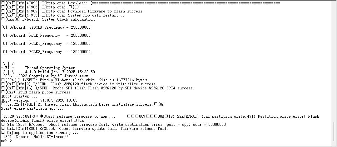

bootloader下载新的固件后,重启在download区搬新的固件时,就出现地址错误是怎么回事

先调试好FAL以及分区配置,然后再看下是否看门狗开启没有及时喂狗,前阵子同遇到过,是看门狗导致的
