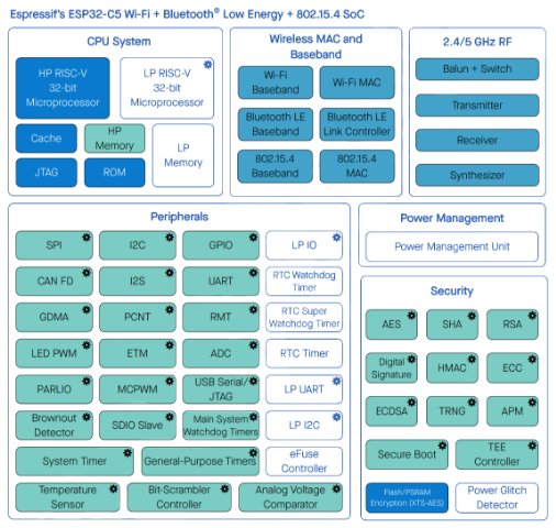

ESP32-C5是行业首款支持2.4&5GHz双频 Wi-Fi 6、Bluetooth 5 (LE)和IEEE 802.15.4(Zigbee,Thread)连接性能的 RISC-V MCU,专为需要高效无线传输的物联网应用设计。芯片搭载RISC-V 32位单核处理器,主频高达240 MHz,内置384 KB SRAM、320 KB ROM。它拥有29个可编程 GPIO,支持所有常用外围设备,并保证高连接可靠性和优越的安全功能。
主要特性
Wi-Fi
  • 1T1R在2.4和5 GHz双频段
  • 工作频率:2412 ~ 2484 MHz,5180 ~ 5885 MHz
  • IEEE 802.11ax-compliant
  • IEEE 802.11ac-compliant
  • 与IEEE 802.11a/b/g/n协议完全兼容
蓝牙
  • 蓝牙LE:通过蓝牙核心6.0认证
  • 蓝牙网状网络1.1
  • 高功率模式(20 dBm)
  • 方向定位(AoA/AoD)
  • 带响应的定期广告(PAwR)
  • LE连接降级
  • LE电源控制
  • 速度:125 Kbps、500 Kbps、1 Mbps、2 Mbps
  • LE广告扩展和多个广告集
  • 允许设备同时以广播器、观察器、中央和外围角色运行
IEEE 802.15.4
  • 符合IEEE 802.15.4-2015协议
  • 2.4 GHz频段的OQPSK PHY
  • 数据速率:250 Kbps
  • 螺纹1.4
  • Zigbee 3.0
CPU和内存
  • 高性能(HP)RISC-V处理器
  • 低功耗(LP)RISC-V处理器
  • ROM:320 KB
  • HP SRAM:384 KB
  • LP SRAM:16 KB
  • 支持带缓存的闪存/PSRAM控制器
  • 支持闪速电路内编程(ICP)
高级外围接口
  • 29个GPIO
  • 模拟接口
  • 数字接口
  • 计时器
保密措施
  • 密码硬件加速
  • 外部存储器加密和解密(XTS_AES)
  • 安全启动
  • 真随机数生成器(TRNG)
  • 访问权限管理(APM)和可信执行环境(TEE)控制器
  • 电源故障探测器

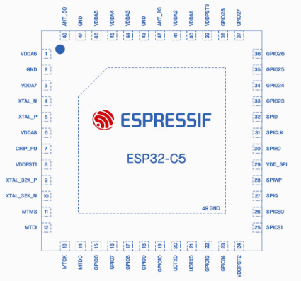

封装图示
  ESP32-C5系列芯片专为物联网(IoT)和智能家居应用设计。它搭载RISC-V架构的32 位单核处理器,主频高达240 MHz,配备384 KB SRAM 和 320 KB ROM,支持2.4 GHz 和 5 GHz 双频 Wi-Fi 6、Bluetooth 5(LE)以及 IEEE 802.15.4(适用于 Zigbee 和 Thread)协议,满足多种无线通信需求。
    该系列芯片提供多种封装形式,包括 ESP32-C5HR8ESP32-C5HF4,适用于不同的应用场景。凭借其强大的处理能力、丰富的外设接口和低功耗特性,ESP32-C5系列成为开发智能设备、网关、传感器节点等物联网产品的理想选择。
