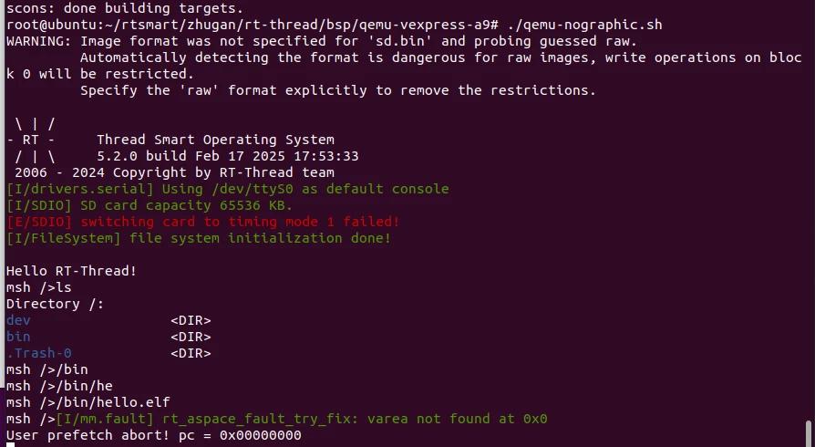

使用qemu-vexpress-a9 运行用户程序跑不了怎么解决?

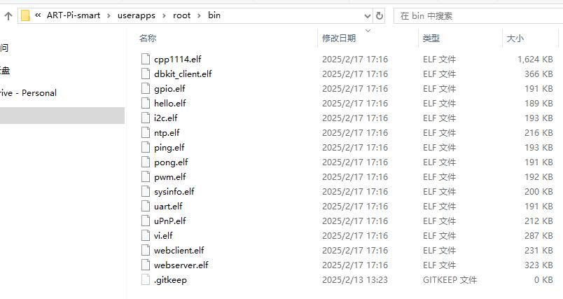

求助!!编译ART-Pi-smart中的userapps工程 https://gitee.com/createshare/ART-Pi-smart.git
,能够正常生成elf文件
然后进入官方的rt-thread库中,
https://github.com/RT-Thread/rt-thread
把userapps/root/bin 目录下的所有 elf 文件等,全部 拷贝到 qemu-vexpress-a9 的 sd.bin 镜像文件中。

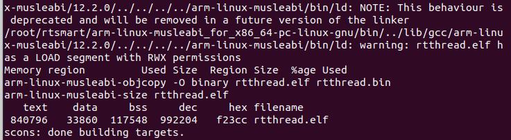

然后成功编译rt-threadbspqemu-vexpress-a9的内核态.elf文件
使用./qemu-nographic.sh 模拟用户态程序的运行,显示如下

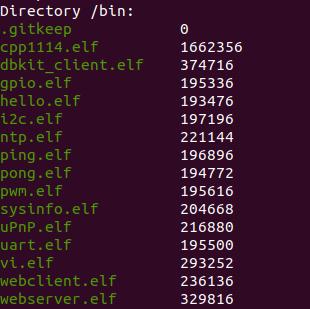

sd.bin中是有elf文件的
且它们是由ARM 架构编译的。

在 QEMU vexpress-a9 上运行用户程序失败可能有多种原因。以下是系统性排查方案:
1. 确认文件系统挂载
  • 检查内核启动日志:观察 QEMU 启动时的输出,确认 SD 卡 (sd.bin) 是否成功挂载。日志中应有类似以下信息:
     FileSystem initialized!

4. SD 卡镜像制作验证
  • 确认文件已正确注入
     # 挂载 sd.bin 检查内容
    sudo mount -o loop sd.bin /mnt
    ls /mnt/bin                # 应看到 ELF 文件
    sudo umount /mnt

5. 用户程序加载调试
  • 手动执行测试:在 RT-Thread shell 中直接运行:
     msh /> /bin/your_app.elf    # 或 /sd/bin/your_app.elf
  • 观察错误信息
    • 若提示 "exec: file not found" → 文件路径或 ELF 格式错误。
    • 若提示 "segment fault" → 内存布局冲突(检查内核页表配置)。
