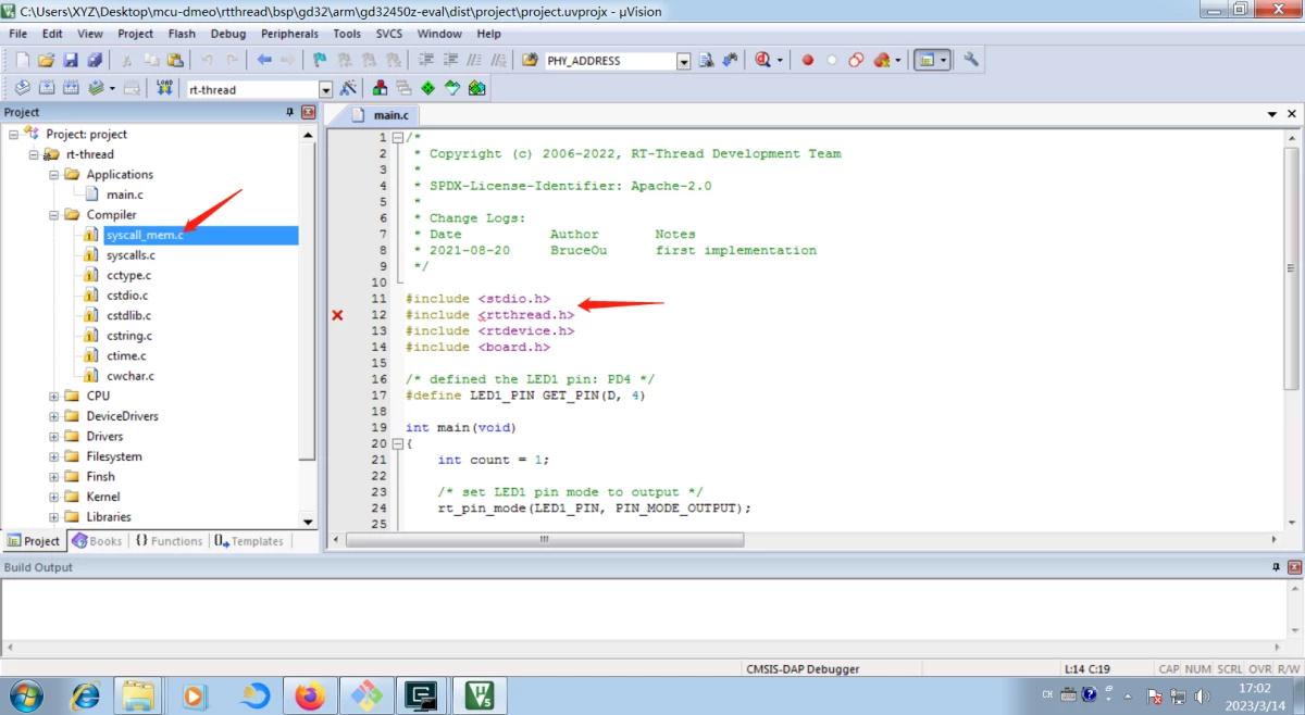

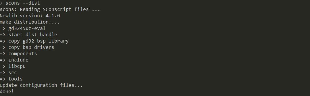

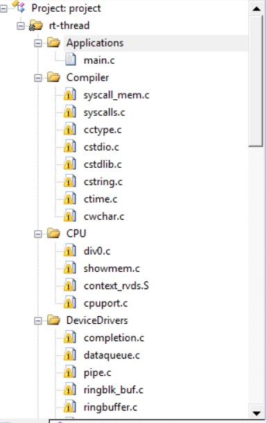

scons使用dist生成的工程缺少文件怎么解决?
env工具:env_released_1.3.5
使用scons —dist指令打包工程,打开生成的工程,提示缺少文件路径
