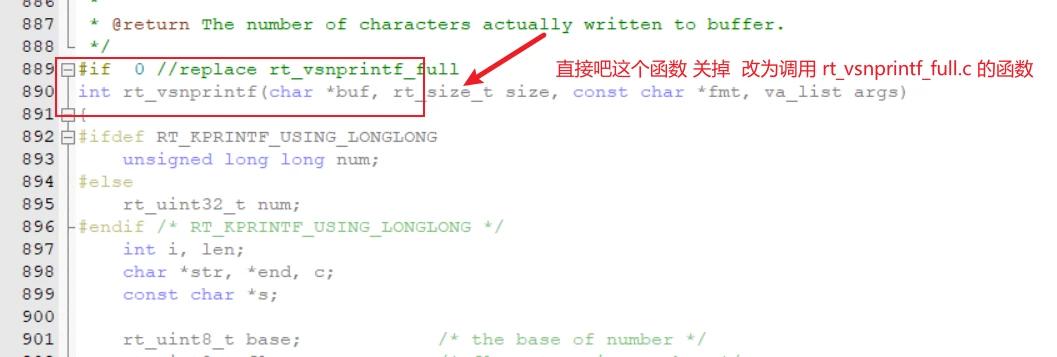

移植 rt_vsnprintf_full.c 替换掉 原来的 rt_vsnprintf 之后 打印后出现死机,什么原因导致的?

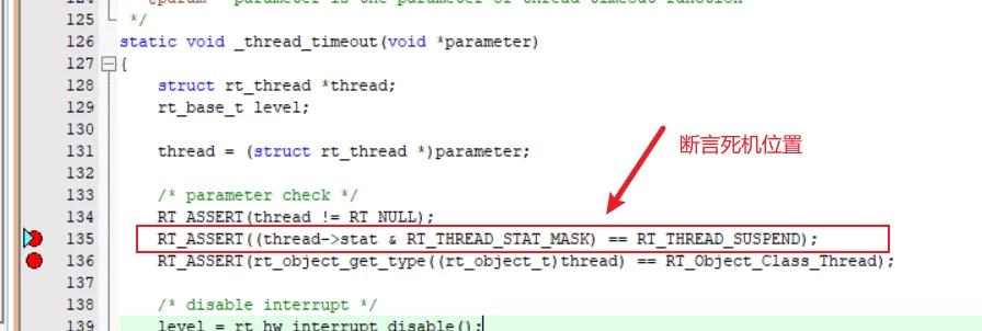

移植完 rt_vsnprintf_full.c 并 替换掉 原来的 rt_vsnprintf 之后 打印后出现 RTT系统线程未进入SUSPEND 导致死机
3.死机代码:
((thread->stat & RT_THREAD_STAT_MASK) == RT_THREAD_SUSPEND) asser
ti
on failed at function:_thread_timeout, line number:135
