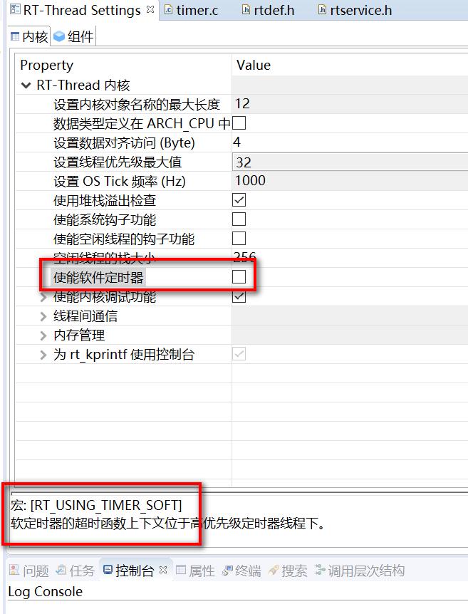

在 RT-Thread 中,必须开启 RT_USING_TIMER_SOFT 宏定义,才能成功创建和使用软件定时器。仅在创建定时器时传入 RT_TIMER_FLAG_SOFT_TIMER 标志是不够的,如果宏定义未开启,该标志会被忽略或导致创建失败/创建的是错误的定时器类型。
原因分析:
- 功能开关:
RT_USING_TIMER_SOFT 是一个配置开关。它决定了:
- 软件定时器相关的代码(数据结构、线程创建、处理逻辑等)是否会被编译进 RT-Thread 内核。
- 系统是否会创建专用的
timer 软件定时器线程(优先级默认为 RT_TIMER_THREAD_PRIO)。这个线程是执行所有软件定时器超时函数的上下文。

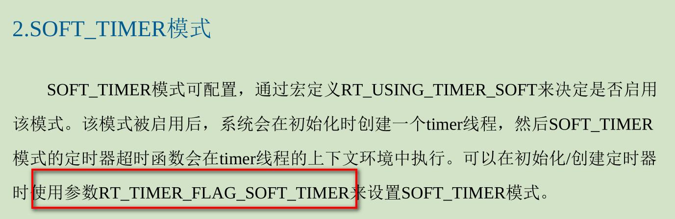

- 标志依赖:
RT_TIMER_FLAG_SOFT_TIMER 标志是一个运行时参数,它告诉 rt_timer_create 函数:“请尝试创建一个软件定时器”。
- 依赖关系: 运行时标志
RT_TIMER_FLAG_SOFT_TIMER 的有效性和功能实现依赖于 RT_USING_TIMER_SOFT 这个配置开关。如果开关没有打开:
- 内核中根本不存在处理软件定时器的线程和逻辑。
- 即使你在创建时传递了
RT_TIMER_FLAG_SOFT_TIMER 标志,内核代码(在 rt_timer_create 内部)会发现软件定时器功能未启用。
- 结果通常是:
- 忽略标志: 最常见的情况是,内核会忽略
RT_TIMER_FLAG_SOFT_TIMER 标志,转而创建一个硬件定时器(相当于你只传入了 RT_TIMER_FLAG_PERIODIC 或 RT_TIMER_FLAG_ONE_SHOT)。
- 创建失败: 在某些严格实现的版本中,传递未启用的功能标志可能会导致创建失败并返回错误(例如
-RT_ERROR 或 RT_NULL),但这在标准 RT-Thread 中比较少见,通常采用忽略标志的方式。
查看源码确认(以常见实现为例):
在 rt_timer_create 函数(通常位于 src/timer.c)中,你会看到类似逻辑:
rt_timer_t rt_timer_create(...)
#ifdef RT_USING_TIMER_SOFT
if (flag & RT_TIMER_FLAG_SOFT_TIMER)
// 软件定时器创建逻辑:关联到软件定时器列表,依赖 timer 线程
else
#endif
// 硬件定时器创建逻辑:关联到硬件定时器列表
结论:
RT_USING_TIMER_SOFT 宏是启用软件定时器功能的必要条件。 它编译了软件定时器所需的底层支持(线程、处理逻辑)。
RT_TIMER_FLAG_SOFT_TIMER 标志是创建软件定时器的充分条件(但仅在 RT_USING_TIMER_SOFT 已开启的前提下)。 它告诉创建函数你想要哪种类型的定时器。
- 如果
RT_USING_TIMER_SOFT 未开启:
- 传递
RT_TIMER_FLAG_SOFT_TIMER 不会创建一个真正的软件定时器。
- 结果通常是创建了一个硬件定时器(其超时函数将在中断上下文执行),或者(较少见)创建失败。
- 软件定时器线程 (
timer) 不会被创建。
因此,要正确使用软件定时器,你必须:
- 在 RT-Thread 的配置中(通过
rtconfig.h, RT-Thread Studio 的 GUI 配置工具 Setting -> RT-Thread Kernel -> Kernel Device Object -> Enable software timers)启用 RT_USING_TIMER_SOFT 宏。
- 在调用
rt_timer_create 函数时,传入 RT_TIMER_FLAG_SOFT_TIMER 标志(通常结合 RT_TIMER_FLAG_PERIODIC 或 RT_TIMER_FLAG_ONE_SHOT)。
两者缺一不可。开启宏定义是基础,传递标志是指定本次创建的类型。
