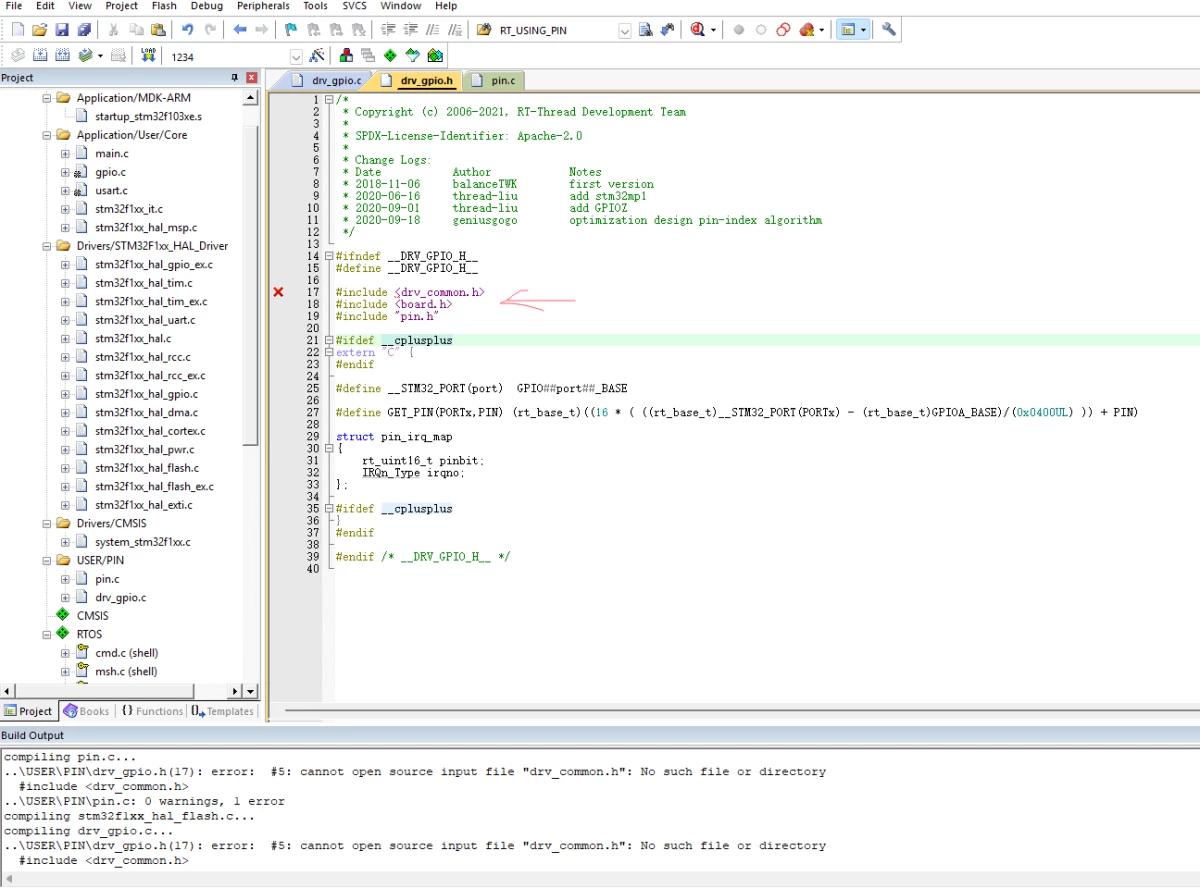

我们遇到的问题是:在MDK环境中,按照官方nano移植的方法建立库,移植了pin.h、drv_gpio.c和drv_gpio.h后,编译报错缺少文件。错误信息中提到了两个未说明的#include文件,导致编译无法继续。
由于问题描述中没有给出具体的错误信息和缺少的文件名,我将根据常见的RT-Thread nano移植过程中可能遇到的问题进行分析。
在RT-Thread nano移植中,drv_gpio.c和drv_gpio.h是设备驱动文件,它们通常依赖于RT-Thread的设备驱动框架。如果移植过程中没有正确包含必要的头文件或源文件,就会导致编译错误。

**解决步骤:**
1. **查看编译错误信息**:首先,我们需要查看具体的编译错误信息,确定是缺少哪个头文件或源文件。错误信息通常会明确指出缺少的文件名。
2. **确定移植的硬件平台**:不同的硬件平台需要包含不同的外设库文件。例如,如果使用的是STM32F1系列,那么需要包含STM32的标准外设库或HAL库的相关文件。
3. **检查drv_gpio.c和drv_gpio.h的内容**:打开这两个文件,查看它们包含了哪些头文件。特别注意那些可能不在当前工程中的头文件。
4. **添加必要的文件到工程**:
- 将RT-Thread内核相关的头文件路径添加到MDK的包含路径中。
- 添加设备驱动框架的头文件(rtdevice.h)以及相关的源文件(如果有)。
- 添加硬件平台相关的头文件和源文件,例如芯片厂商提供的库。
5. **检查board.h**:在RT-Thread的BSP中,通常有一个board.h文件,其中定义了硬件相关的配置。如果没有,需要根据官方提供的模板创建一个。
6. **检查引脚配置**:drv_gpio.c中可能会引用一个引脚配置的头文件(如drv_gpio.h),确保这个头文件中的引脚定义与你的硬件匹配。
**假设场景:**
假设我们使用的是STM32F103系列,并且错误信息中提示缺少"board.h"和"rtdevice.h"。
- **rtdevice.h**:这个文件位于RT-Thread的components/drivers/include目录下。你需要将这个目录添加到MDK的包含路径中,或者将rtdevice.h复制到你的工程目录并包含进来。
- **board.h**:这个文件通常在BSP的board目录下。你可以从RT-Thread官方BSP中相同芯片的BSP里拷贝一个board.h,然后根据你的硬件进行修改。

您在移植RT-Thread Nano时遇到编译报错缺少文件的问题,通常是由于未正确配置头文件路径或遗漏关键驱动文件。以下是系统化的解决方案:
1. 定位缺失文件
根据错误信息确定具体缺失的文件名(如 rtdevice.h, drivers/pin.h 等)。常见关键文件如下:
- RT-Thread内核文件:
rtthread.h
- 设备驱动框架:
rtdevice.h
- PIN驱动依赖:
drv_gpio.h 和板级支持包文件(如 board.h)
2. 补全核心头文件
(1) 添加RT-Thread核心头文件
(2) 添加设备驱动头文件
- 创建
drivers/ 目录,放入:
rtdevice.h:从 components/drivers/include/ 复制
pin.h:从 components/drivers/pin/ 复制
drv_gpio.c & drv_gpio.h:从对应BSP目录复制(如 bsp/stm32/libraries/drivers/)
3. 配置MDK工程
(1) 添加头文件路径
在 Options for Target → C/C++ → Include Paths 中添加:
.rtthreadinclude
.drivers
.your_board_projectinc // 板级头文件目录
(2) 添加源文件到工程
将以下文件加入MDK工程:
rtthread/src/ 下所有内核源文件
libcpu/arm/cortex-m3/*.c(根据芯片选择)
drivers/drv_gpio.c
4. 检查关键配置
在 rtconfig.h 中确认已启用必要选项:
#define RT_USING_PIN // 启用PIN设备驱动
#define RT_USING_DEVICE // 启用设备框架
#define RT_USING_COMPONENTS_INIT // 组件自动初始化
5. 处理常见缺失文件
(1) 修复 #include
- 从官方仓库下载文件:
- 保存到
./drivers/ 目录
(2) 修复 #include
- 创建
./drivers/drivers/ 目录
- 下载 pin.h 放入其中
6. 验证工程结构
最终工程结构示例:
your_project/
├── rtthread/
│ ├── include/
│ ├── libcpu/
│ └── src/
├── drivers/
│ ├── drv_gpio.c
│ ├── drv_gpio.h
│ ├── drivers/ // 关键目录
│ │ └── pin.h // PIN设备头文件
│ └── rtdevice.h // 设备框架头文件
└── rtconfig.h // 配置文件
7. 重编译步骤
- 清理工程:Project → Clean Target
- 重新编译:Rebuild All
- 若仍有缺失文件,根据编译错误中的文件名:
- 在官方仓库搜索文件路径
- 复制到本地对应目录
- 更新MDK包含路径
提示:对于STM32系列,务必检查标准外设库文件(如 stm32f10x_gpio.h)是否已正确包含,路径通常在 LibrariesCMSIS 和 LibrariesSTM32F10x_StdPeriph_Driver。
通过以上步骤,90%以上的头文件缺失问题可解决。如遇特定文件缺失,请提供编译错误中的完整文件名,我会给出针对性方案。
