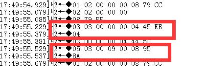

我们分析一下问题:在串口发送数据的过程中,中间会停顿几毫秒,导致MODBUS的T3.5超时(T3.5是MODBUS协议中帧间超时,通常为3.5个字符时间),从而数据接收不正确。
已经尝试的方法:
1. 一开始使用freemodbus(轮询发送),问题存在;改为直接发送,问题依旧。
2. 关闭其他线程,问题依旧。
3. 改用DMA发送,问题依旧。
注意:从串口助手看到的数据,红框内应该是连续的数据,但是断开了,而串口助手的超时时间是10ms。
可能的原因:
1. 发送数据时,数据被分成多个包发送,每个包之间有时间间隔。
2. 发送过程中有中断或高优先级任务打断了发送。
3. 硬件问题或驱动问题。
虽然已经尝试了关闭其他线程和改用DMA,但问题依旧,说明可能不是由其他任务或中断(软件层面)导致的,也可能是硬件或驱动层面的问题。

9. **检查MODBUS协议实现**:确认T3.5超时时间设置是否正确?T3.5超时时间应该是3.5个字符传输时间。例如,在波特率为9600时,一个字符(包括起始位、8位数据、停止位,共10位)的传输时间是1/9600*10≈1.04ms,则T3.5=3.5*1.04≈3.64ms。如果串口助手设置的超时是10ms,那么超过3.64ms的间隔就会被MODBUS认为是帧结束。所以,如果发送过程中有两个字符之间的间隔大于3.64ms,就会触发T3.5超时。

在串口发送数据过程中出现中间停顿几毫秒的问题,导致MODBUS的T3.5超时(通常为3.5个字符传输时间),以下是可能原因和解决方案的详细分析:
根本原因分析
发送流程被打断:
- 即使关闭其他线程或使用DMA,高优先级中断(如系统滴答定时器SysTick、硬件故障中断等)仍可能抢占CPU,导致发送间隔。
- DMA传输虽不占用CPU,但若配置为非连续模式(如每次发送后重新配置DMA),或DMA缓存区不连续,仍会产生间隔。
