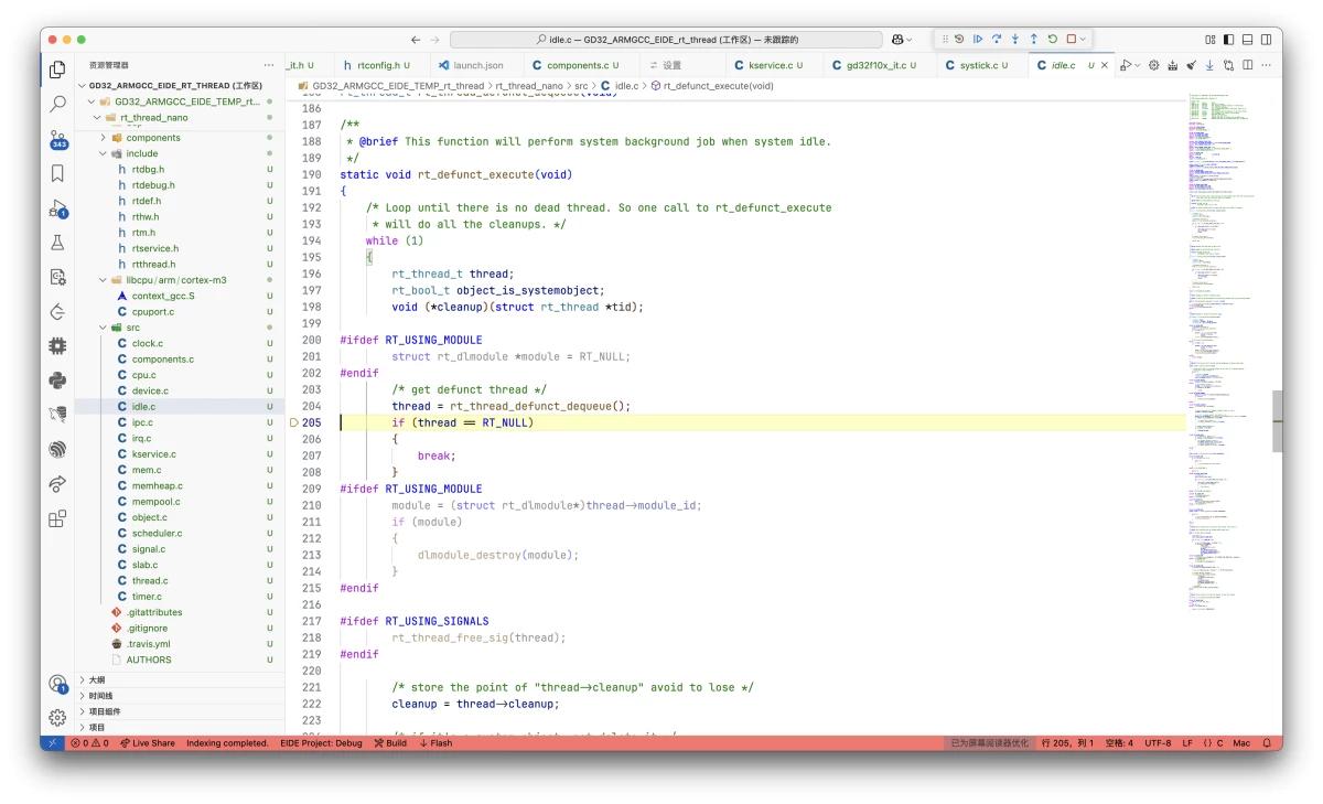

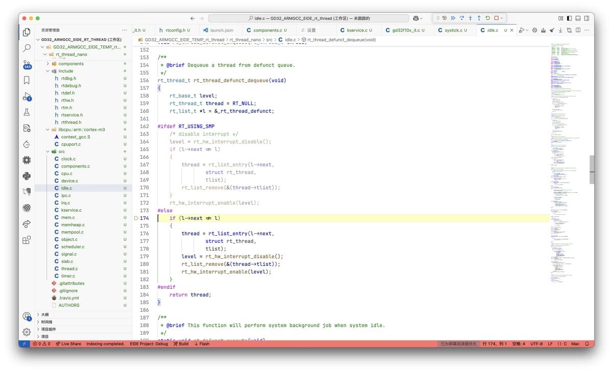

根据您提供的信息,问题可能出现在RT-Thread的启动流程中。您提到在移植GD32F103和GD32E230系列时,程序卡死在`rt_thread_defunct_dequeue`和`rt_defunct_execute`这两个函数中,而无法进入主函数。以下是一些可能的原因和解决步骤:

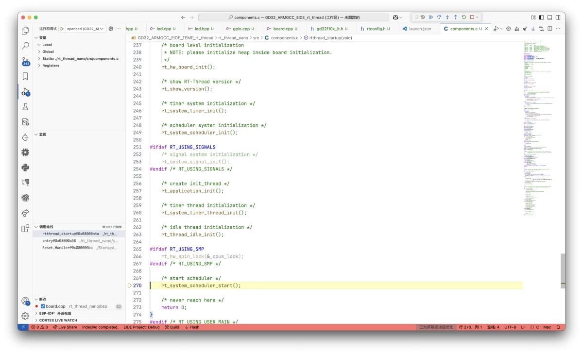

### 3. **RT-Thread系统初始化流程**
- RT-Thread启动后,会依次执行以下函数:
- `entry`:RT-Thread的入口函数。
- `rtthread_startup`:初始化系统,包括硬件初始化、内核初始化、创建主线程等。
- 主线程(main线程)会执行`main`函数(即您的应用程序入口)。
- 如果系统在`rt_thread_defunct_dequeue`或`rt_defunct_execute`处卡死,通常是因为系统调度已经开始,但是主线程尚未创建或无法运行。

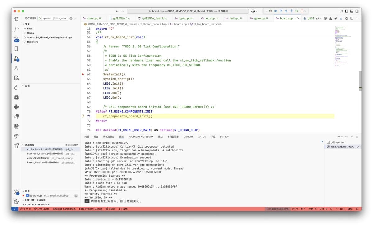

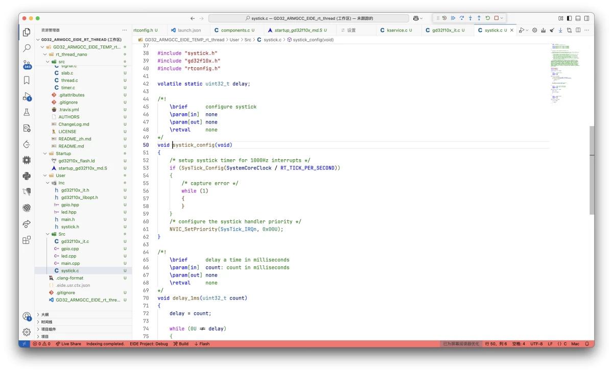

### 6. **系统节拍定时器(SysTick)**
- SysTick中断必须正常工作,因为RT-Thread依赖它进行任务调度。
- 检查`board.c`中的SysTick配置是否正确。例如:
```c
void rt_hw_board_init()
// ... 其他初始化
SysTick_Config(SystemCoreClock / RT_TICK_PER_SECOND);
这里的`RT_TICK_PER_SECOND`通常为1000(即1ms一个tick)。

### 8. **调试方法**
- 使用调试器(如J-Link或ST-Link)连接到GD32,设置断点,查看卡死时的调用栈。
- 在`rtthread_startup`函数中逐步执行,观察在哪一步出现问题。
- 特别关注`rt_system_scheduler_init`、`rt_system_timer_init`、`rt_application_init`(创建主线程)和`rt_system_scheduler_start`。

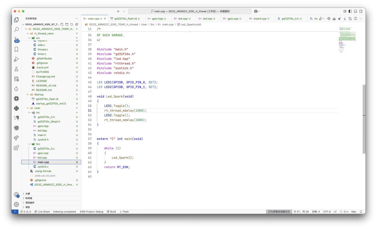

### 10. **最小系统测试**
- 先不创建任何线程,仅在main函数中初始化引脚并控制LED闪烁(使用`rt_thread_mdelay`延时),看是否能正常运行。如果这样也不行,说明系统初始化有问题。
### 示例代码片段
下面是一个简单的`main.c`示例,用于测试LED闪烁(假设LED引脚为PA5):
```c
#include
#include
#define LED_PIN GET_PIN(A, 5)
int main(void)
rt_pin_mode(LED_PIN, PIN_MODE_OUTPUT);
while (1)
rt_pin_write(LED_PIN, PIN_HIGH);
rt_thread_mdelay(500);
rt_pin_write(LED_PIN, PIN_LOW);
return RT_EOK;

2. 时钟配置(board.c)
// 添加GD32专用时钟初始化
void SystemInit(void)
rcu_deinit();
rcu_osci_on(RCU_HXTAL);
while(rcu_osci_stab_wait(RCU_HXTAL) == ERROR){};
rcu_ck_sys_config(RCU_CKSYSSRC_PLL);
rcu_pll_config(RCU_PLLSRC_HXTAL, 2, 30); // 8MHz*30/2=120MHz
rcu_osci_on(RCU_PLL_CK);
while(rcu_osci_stab_wait(RCU_PLL_CK) == ERROR){};
SystemCoreClock = 120000000;
// 修正RT-Thread板级初始化
SystemInit();
SysTick_Config(SystemCoreClock / RT_TICK_PER_SECOND); // 确保tick频率正确
rt_hw_interrupt_enable(0);

5. 主函数验证(main.c)
#include
#include
#define LED_PIN GET_PIN(A, 1) // 根据实际电路修改
int main(void)
while(1) {
rt_thread_mdelay(300);
return 0;

- 检查调度器启动状态:
// rtthread_startup()中
rt_system_scheduler_start(); // 在此处设置断点
