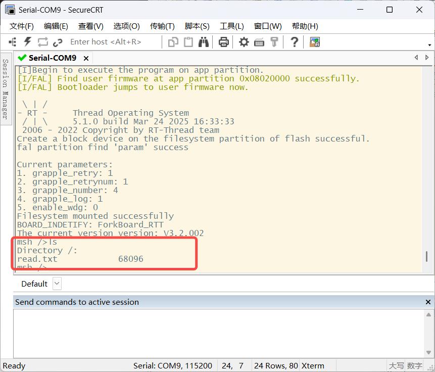

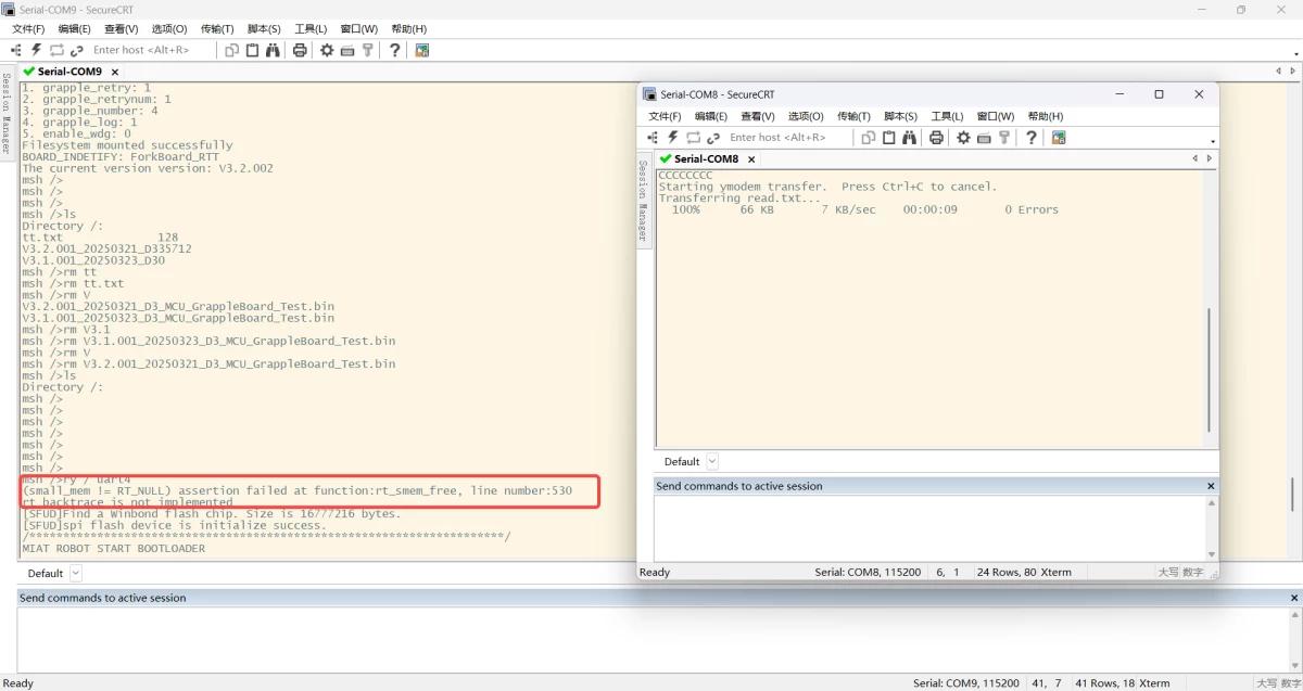

问题分析:
用户描述在接收Ymodem文件后释放内存时出现报错,导致系统重启。同时提到使用sy发送文件正常,使用ry接收数据后出现该问题,并且文件已经成功保存到根文件系统下。

针对接收Ymodem文件后释放内存报错导致系统重启的问题,以下分步骤提供解决方案:
问题原因分析
内存管理异常
- 文件接收后释放内存时出现野指针释放、堆内存溢出或重复释放。
- 可能因接收文件过程中内存被意外修改(如缓冲区溢出),导致释放时堆结构损坏。
文件系统与内存冲突
- 文件虽成功写入根文件系统,但写入过程中内存操作(如动态内存分配)未完全释放或产生泄漏。
任务资源未清理
