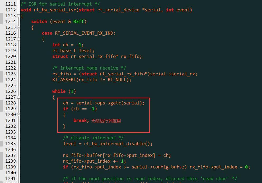

  • 4、程序运行一段时间后,
    提示
    • [W/UART] Warning: There is no enough buffer for saving data, please increase the RT_SERIAL_RB_BUFSZ option.
    论坛里关于这个问题的回答是:增大缓存、及时处理串口数据、降低串口波特率(目前AT串口波特率115200)
    结合调试记录,当出现这个提示后,串口会一直卡在串口中断里,如下图:
针对这个问题,网络调试助手端每隔2秒会下发指令,长度24.目前RT_SERIAL_RB_BUFSZ设置为1024
我觉得增大缓存和降低波特率并不能真正彻底解决问题。还是串口数据处理不及时造成,但我没理解这句话(或者说怎样才算是及时把数据取走了),
client端使用的select方式接收数据,按照个人理解,recv接收数据,不就是把数据取走了吗?至于把数据拿去做什么应该和接收没什么关系了。请问这里该如何理解呢?
这个问题的出现最终会导致client再也连不上server。
