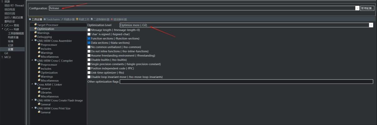

在 RT-Thread Studio 中将构建配置切换到 Release 模式并设置了优化等级(如 -O2, -Os 等)后,如果感觉与 Debug 模式没有明显区别,通常是由于以下几个原因导致的:
1. 构建配置未正确切换或应用
* **检查实际使用的配置:** 确保你确实在构建时使用了 `Release` 配置。在 RT-Thread Studio 中:
* 项目资源管理器中右键点击你的项目。
* 选择 `Properties`。
* 导航到 `C/C++ Build` -> `Manage Configurations...`。
* 确认 `Release` 配置处于活动状态(Active)并被选中用于构建。
* **检查优化等级设置位置:**
* 在项目属性中 (`Properties`)。
* 导航到 `C/C++ Build` -> `Settings`。
* **关键一步:** 确保你是在 `Release` 配置下修改优化等级的!在 `Settings` 对话框的顶部附近,有一个 `Configuration` 下拉列表(通常在工具栏下方)。**必须选择 `[Release]`**,然后才能修改该配置下的编译器设置。
* 在 `Tool Settings` 选项卡下,找到你的编译器 (通常是 `GNU ARM Cross C Compiler` 或类似的)。
* 在 `Optimization` 部分:
* `Optimization Level`: 设置为所需的优化级别(如 `Optimize for size (-Os)`, `Optimize more (-O2)`, `Optimize most (-O3)`)。
* `Debug Level`: 确保这里设置为 `None (-g0)` 或 `Minimal (-g1)`。`Release` 模式通常不需要 `-g3`(包含大量调试信息)。保留 `-g` 会产生调试符号,虽然不影响运行性能,但会增加最终固件大小。
* 检查 `Miscellaneous` -> `Other flags`:确认没有额外的 `-O0` 或 `-g` 选项覆盖了你之前的设置。

总结与排查步骤
- 确认配置活动性: 在项目属性中,确保
[Release] 配置被显式选中,并在该配置下修改优化等级 (-Os, -O2) 和关闭调试信息 (-g0 or -g1)。
- 彻底清理重建: Project -> Clean... (勾选彻底清理选项) -> Project -> Build Project。
- 检查
rtconfig.h: 重点关闭 RT_DEBUG 及相关子项,并裁剪掉 Release 中不需要的组件。这是 RT-Thread 项目 Release 模式区别于 Debug 的关键!
- 量化对比效果:
- 比较
Debug 和 Release 最终固件 (.bin/.hex) 的文件大小。
- 比较
.map 文件中 text (代码), data (初始化数据), bss (未初始化数据) 段的大小。
- 使用工具或代码测量关键路径或计算密集型任务的执行时间。
- 查看构建日志: 编译时,在 Console 视图查看详细的编译命令。确认传递给编译器的
-O 和 -g 参数确实是你为 Release 配置设置的。搜索 -O 和 -g 字样。
- 检查自定义构建: 确认是否有自定义的
Makefile 或构建步骤干扰了设置。
最关键的两点通常是:
- 未在正确的
[Release] 配置下修改设置。
rtconfig.h 中的调试选项 (RT_DEBUG) 未关闭,导致代码内部仍有大量调试逻辑和打印输出。
按照上述步骤仔细检查,通常就能找到优化未生效的原因。成功应用 Release 优化后,在代码大小和运行速度上应该能观测到与 Debug 模式的明显差异。
