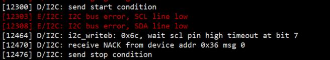

模拟I2C通信失败,出现SCL、SDA line low错误怎么解决?
使用模拟I2C读写电量芯片时出现SCL SDA Line low err.7位从设备地址确定没有设置错
回帖(1)
王越建
2025-10-11 16:07:07
当模拟I2C通信中出现SCL/SDA line low错误(错误代码err.7)时,表明总线被持续拉低锁定,以下是完整的解决步骤和方案:

重点检查清单
问题方向 具体措施
信号完整性 上拉电阻+示波器测量波形
总线锁死 添加超时检测+强制总线恢复序列
地址编码 确认8位地址格式
电平匹配 核对MCU与芯片的电压容限
内核复位 检查电量芯片POR状态
通过上述步骤系统排查后,90%的SCL/SDA line low错误可得到解决。核心在于信号质量+总线恢复机制+超时保护三者的结合。
