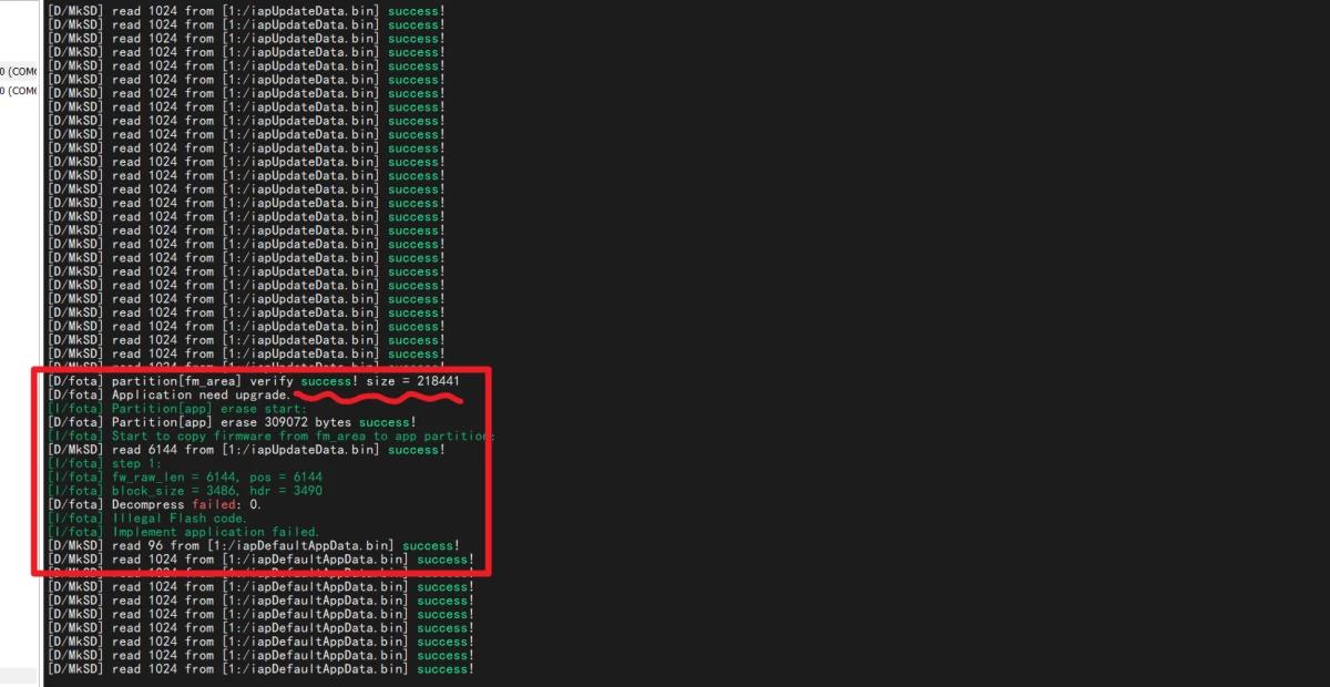

针对RT-FOTA固件校验通过但解压缩失败的问题(芯片:STM32F407ZGT6),以下是系统性的原因分析和解决步骤:
可能原因分析
压缩数据损坏
- 即便校验通过(如CRC32/MD5等),解压算法比校验算法更敏感,可能检测到细微数据异常(如SD卡读取干扰)。

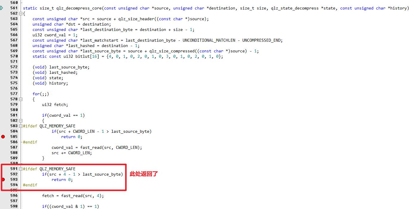

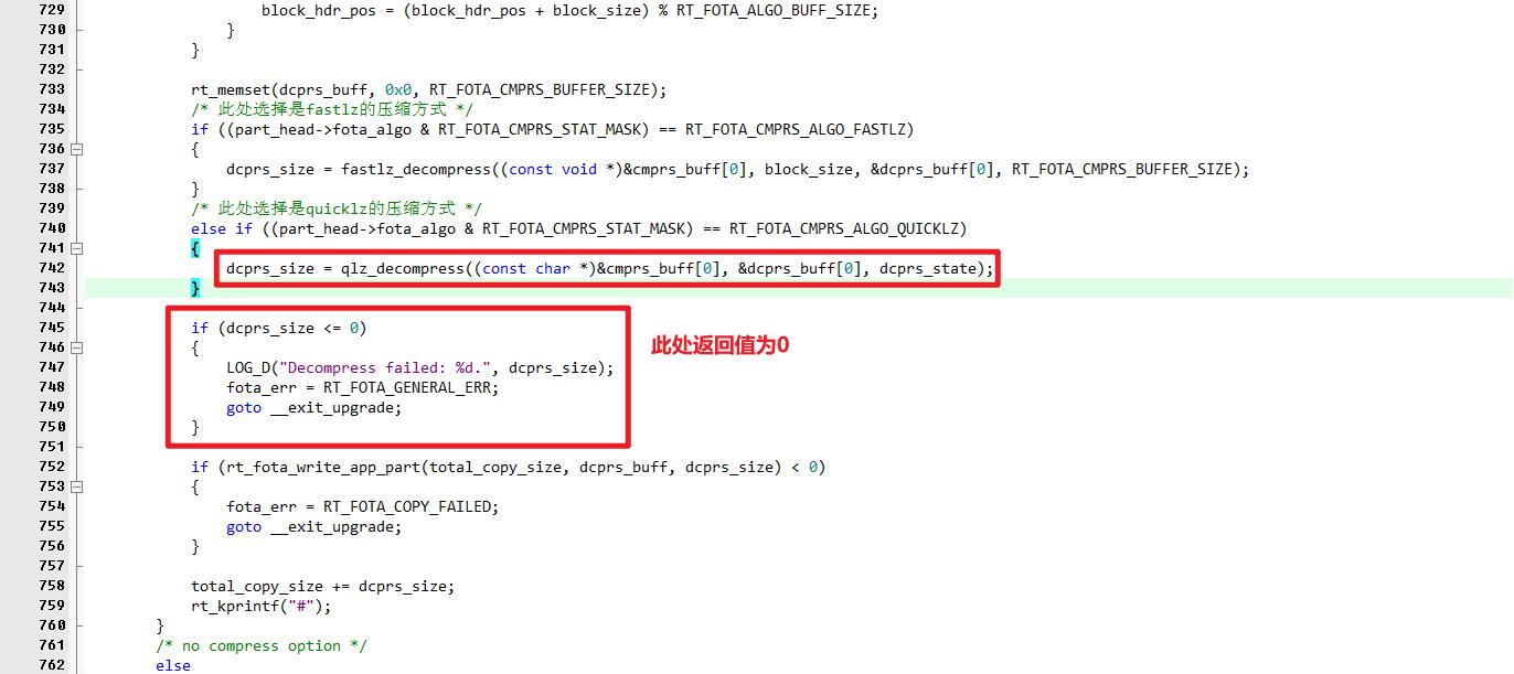

1. 检查解压缩函数返回值
- 定位解压函数调用点,检查返回的错误代码:
int ret = decompress_rbl(compressed_data, compressed_size, flash_address);
if (ret != DECOMPRESS_OK) {
printf("Decompress failed: Error %d", ret); // 输出错误码
- 根据解压库文档分析错误码(如内存不足、数据错误等)。

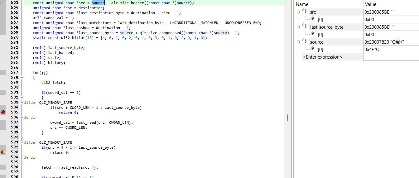

3. 检查内存使用
- 确保足够Heap空间:
extern uint8_t _end; // 检查堆起始地址
extern uint8_t _estack; // 栈顶地址
printf("Free Heap: %d", &_estack - &_end - sbrk(0));
- 优化解压缓冲区:改用静态缓冲区避免动态分配:
static uint8_t decomp_buffer[8*1024]; // 静态缓冲区替代malloc

仿真调试关键点
监控关键变量:
- 压缩数据地址、压缩大小、解压缓冲区地址、Flash目标地址。
- 单步调试进入解压函数,观察崩溃点(如空指针、除零)。
堆栈溢出检测
硬件断点
- 在Flash写入函数(如
HAL_FLASH_Program)设置断点,观察写入数据是否正确。
