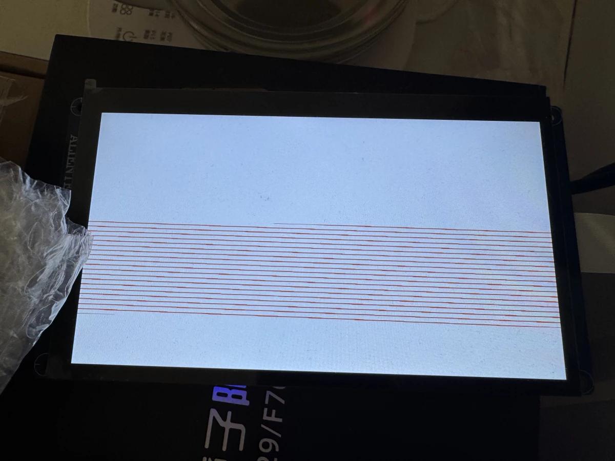

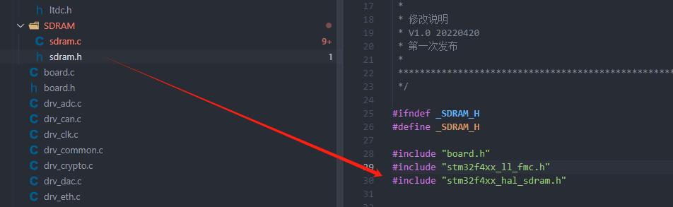

针对LCD屏幕显示异常的问题,以下是系统性的解决方案及步骤:
1. 排查SDRAM初始化

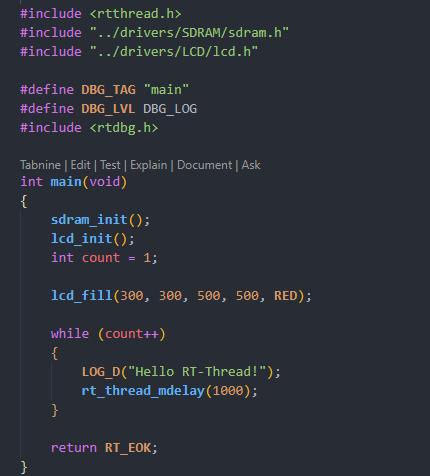

- 底层初始化顺序
确保SDRAM在LCD之前初始化(修改rt_hw_board_init()顺序):
// 在 board.c 的 rt_hw_board_init() 函数中
void rt_hw_board_init() {
extern void sdram_init(void);
sdram_init(); // 确保SDRAM初始化代码在LCD之前调用
extern void lcd_init(void);
lcd_init();
- 硬件时序配置
对照正点原子例程检查SDRAM时序参数(刷新周期、行列延迟等),确保二者一致:
// 检查 SDRAM_Timing 结构体(例:FMC_SDRAM_TIMING_INIT结构)
SDRAM_Timing.LoadToActiveDelay = 2; // TMRD
SDRAM_Timing.ExitSelfRefreshDelay = 6; // TXSR
SDRAM_Timing.SelfRefreshTime = 4; // TRAS
// ... 其他参数与原子例程对齐
- 内存测试验证
在初始化后添加SDRAM读写测试代码,确认地址读写正常:
uint32_t *test_addr = (uint32_t*)0xC0000000;
*test_addr = 0x12345678;
if (*test_addr != 0x12345678) {
rt_kprintf("SDRAM Test FAILED at 0x%xn", test_addr);

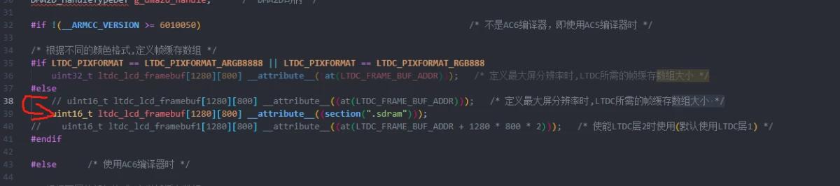

2. 帧缓冲(Framebuffer)地址与Cache
链接脚本定位

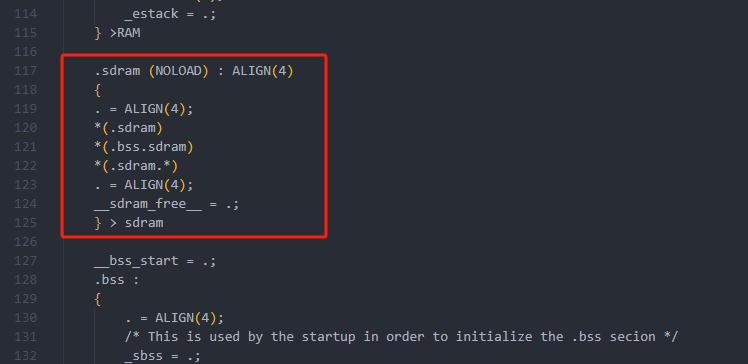

修改链接脚本(link.lds),将帧缓冲定位在SDRAM起始地址,保证足够空间:
memory {
sdram (rwx) : ORIGIN = 0xC0000000, LENGTH = 32M // SDRAM地址空间
SECTIONS {
.lcd_fb (NOLOAD) : {
. = ALIGN(32);
_lcd_fb_start = .;
KEEP(*(.lcd_fb))
. = . + 2 * 1024 * 1024; // 假设2MB缓存
_lcd_fb_end = .;
} > sdram

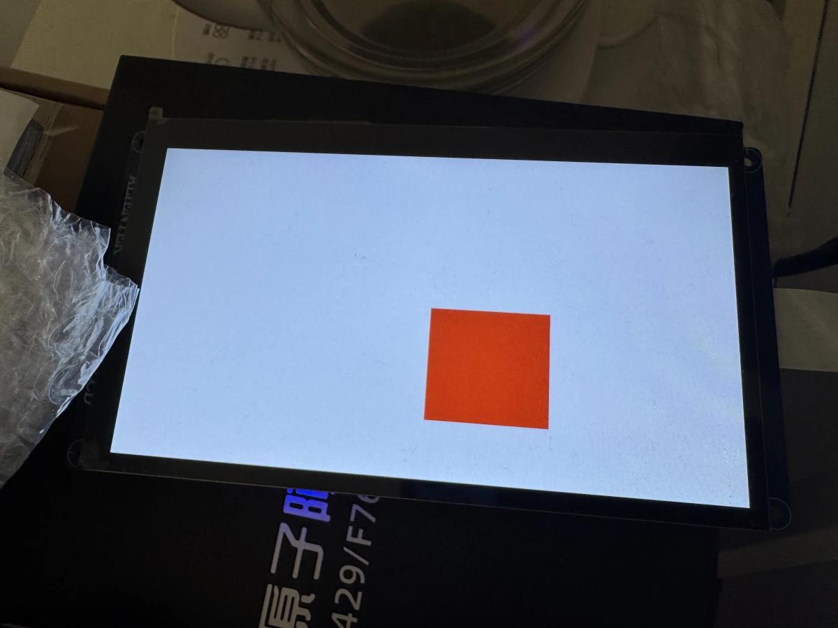

6. 调试与验证步骤
纯色填充测试
在初始化后立即填充单一颜色,屏蔽驱动逻辑问题:
uint16_t *fb = (uint16_t*)0xC0000000;
for (uint32_t i = 0; i < 800*480; i++) {
fb[i] = 0xF800; // 红色(RGB565)
如果显示纯红色,说明LTDC基本工作。
缩小问题范围
- 若纯色正常 → 检查图形绘制函数(字符/图片)。
- 若纯色异常 → 集中排查SDRAM/LTDC初始化。
日志输出跟踪
在关键函数(初始化SDRAM、LTDC配置)后添加日志,确认函数执行状态:
rt_kprintf("LTDC Layer1 status: %dn", HAL_LTDC_ConfigLayer(<DC_Handle, <DC_LayerCfg, 1));
总结顺序
优先验证SDRAM → 检查Cache/MPU → 校准LTDC时序 → 引脚/时钟确认 → 硬件信号测试 → 分步调试填充。
通过逐步排除配置冲突(SDRAM时序、Cache)、硬件参数(引脚、时钟)、物理连接问题,通常可解决显示异常。若仍无法解决,建议抓取LTDC时序波形与正点原子开发板对比分析。
