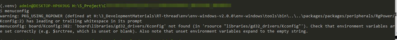

dist打包好的工程,还能用env工具进行配置吗?
开启该帖子的消息推送
Dist
就是我在BSP里面用scons —dist打包好一个工程后,把工程放到其它路径进行项目开发,中间需要用menuconfig进行配置,发现打不开了,想是不是打包出来的工程就无法配置了,请教一下各位这种情况一般是怎么处理的?是重新打包还是有一些便捷的方式可以解决的?
