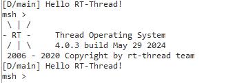

我使用RT Studio新建了一个工程, 能够正常编译并运行

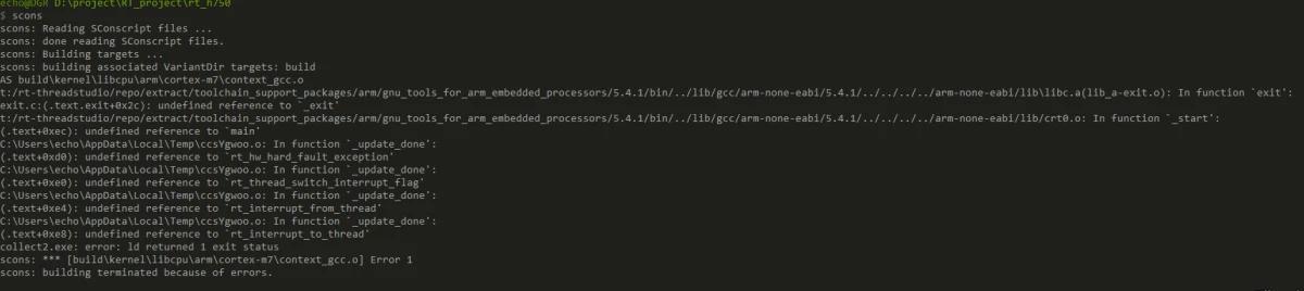

但是我打开env工具, 使用scons时报错
请问这个问题怎么应该怎么解决呢?

你的问题可能是由于 RT-Studio 生成的工程配置与 SCons 编译环境不兼容导致的,尤其是针对汇编文件 cortex_gcc.S 的编译。以下是系统解决方案:
原因分析
  1. 工具链路径未正确配置
    SCons 可能未找到 ARM-GCC 工具链(arm-none-eabi-gcc),导致汇编文件编译失败。
  2. 工程配置兼容性问题
    RT-Studio 生成的工程可能包含 IDE 特有的配置(如 Keil/IAR 项目),而 SCons 需要独立的编译脚本(如 SConstruct)支持。
  3. 汇编器指令不兼容
    cortex_gcc.S 中的汇编语法可能与当前 GCC 版本不兼容(如旧版 GCC 不支持 .syntax unified)。
  4. 缺失环境变量
    RT-Thread Env 工具的环境变量(如 RTT_CC)未正确设置。
解决方案
1. 检查并设置工具链路径
  • 确认工具链安装位置
    在 Env 命令行中执行:
    where arm-none-eabi-gcc  # Windows
    which arm-none-eabi-gcc  # Linux/macOS
    若未找到,需安装 GNU Arm Embedded Toolchain 并添加到系统 PATH
  • 在 SCons 中指定路径
    在工程根目录的 rtconfig.py 中添加:
    EXEC_PATH = 'C:/gcc-arm/bin'  # 替换为你的工具链路径
    PLATFORM = 'gcc'
2. 重新生成 SCons 构建脚本
  • 删除 RT-Studio 生成的 IDE 相关文件(如 Keil/IAR/ 目录),保留源码。
  • 在 Env 中执行:
    scons --dist
    生成标准 RT-Thread SCons 工程结构。
3. 修复汇编语法兼容性
打开 cortex_gcc.S 文件,确保其首部包含兼容性指令:
.syntax unified    /* 使用统一汇编语法 */
.arch armv7e-m     /* 指定架构(根据芯片调整) */
.thumb             /* 使用 Thumb 指令集 */
4. 更新编译选项
rtconfig.py 中检查 CPU 和 FPU 配置:
CFLAGS   = '-mcpu=cortex-m4 -mthumb -mfpu=fpv4-sp-d16 -mfloat-abi=hard'  # 根据芯片调整
AFLAGS   = CFLAGS + ' -Wa,-mimplicit-it=thumb'  # 添加汇编器标志
5. 强制清理后编译
在 Env 中执行:
scons -c        # 清除旧编译缓存
scons --verbose # 显示详细日志
常见错误处理
  • 错误示例Error: selected processor does not support ...
    修复:在 AFLAGS 中添加 -Wa,-march=armv7e-m(与 -mcpu 一致)。
  • 错误示例undefined reference to_svectors** **修复**:在链接脚本(.ld` 文件)中检查向量表是否正确定义:
    .isr_vector :
    . = ALIGN(4);
    KEEP(*(.isr_vector)) /* 确保包含此段 */
    . = ALIGN(4);
    } > ROM
验证步骤
  1. 使用 Env 进入工程目录。
  2. 执行:
    scons --target=vsc -s  # 生成 VSCode 编译配置(可选)
    scons
  3. 若仍有问题,检查 build/build_log.txt 中的详细错误日志。
关键提示:确保 RT-Thread Env 工具的 Python 版本为 3.x(通过 python -V 检查),SCons 版本建议 ≥ 4.0。
通过以上步骤,SCons 应能成功编译 cortex_gcc.S。如果问题仍存,请提供完整的错误日志以进一步分析。
