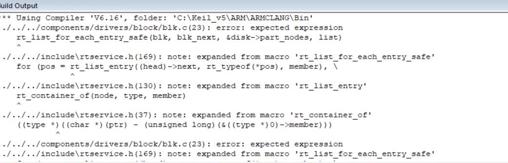

最新版本的rtthread,做SDIO模式的SD卡,里面包含了blk.C文件,文件里有多个rt_list_for_each_entry,我用的是keil mdk AC6,编译报错

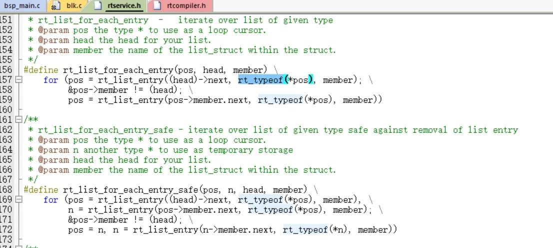

全局搜索了一下,这个宏是在rtservice.h中定义的

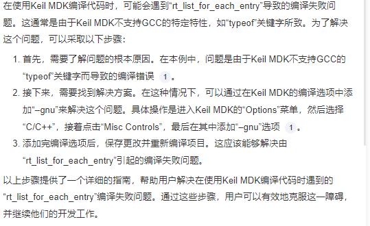

网上搜了一遍,有好心的网友说可以在AC5编译器里增加—gnu
我尝试了一下行不通,AC6编译器和AC5编译器是不通用的,有大佬知道怎么修改呢?
