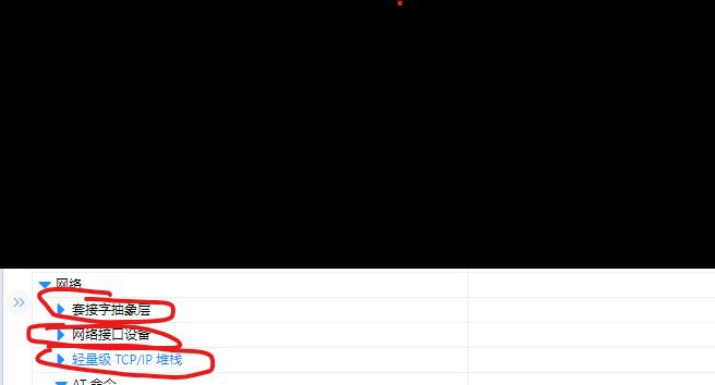

rtthread网络接口设备 轻量级tcp/ip 堆栈 这两个冲突吗?
需要使用 lwip 上图中 网络接口设备 需要使能么?
上图中 网络接口设备 是干嘛用的?是一个比lwip 功能弱的tcp/ip 协议栈么?

理解你的问题!我们来一步步拆解 RT-Thread 中的网络概念:
  1. RT-Thread 网络接口设备 (NetDev):
    • 是什么: 这是 抽象的网络硬件设备驱动框架。它定义了一个统一的接口 (struct eth_device 或类似结构) 来操作底层的网络硬件(如以太网 MAC+PHY 芯片、Wi-Fi 模块、4G 模块等)。
    • 干嘛用的:
      • 硬件抽象: 它为不同的物理网络硬件(网卡、Wi-Fi、4G)提供了一个统一的软件操作接口。上层协议栈(如 lwIP)不需要关心具体是哪个硬件在收发数据,只需调用 NetDev 提供的标准接口(如 eth_device_readyeth_device_linkchange,发送/接收数据包的函数指针)。
      • 连接状态管理: 管理物理链路的连接状态(Link Up/Down),并将状态变化通知给上层协议栈。
      • 数据包收发: 提供发送原始以太网帧(或 IP 数据包,取决于协议栈需求)和接收原始数据包的接口。
      • 多网卡支持: 方便系统支持多个物理网络接口。
    • 它比 lwIP 功能弱吗? 完全不是。NetDev 和 lwIP 是两个不同层次的东西,不能直接比较功能强弱
      • NetDev 是底层硬件驱动与上层协议栈之间的桥梁,它本身不是协议栈。 它只负责最底层的硬件操作和原始数据包的收发。
      • lwIP 是真正的 TCP/IP 协议栈,实现了 IP、TCP、UDP、ICMP、DHCP、DNS 等协议,处理数据的封装、解封装、连接建立、可靠性保证等复杂的网络逻辑。
      • 类比: NetDev 就像是汽车的发动机、轮胎、方向盘硬件(及其驱动程序),而 lwIP 就像是交通规则、导航系统、车辆控制逻辑。没有硬件驱动(NetDev),车跑不起来;没有交通规则和控制(lwIP),车无法安全有效地到达目的地。两者缺一不可,但职责完全不同。

  3. NetDev 和 lwIP 冲突吗?需要使用 lwIP 上图中的网络接口设备需要使能吗?
    • 不冲突!它们是协同工作的关系。
    • 必须使能! 网络接口设备 (NetDev) 是 lwIP 能够正常工作的基础前提。
    • 协作流程:
      1. 你配置并初始化了具体的硬件驱动(比如 STM32 的 ETH 驱动、ESP8266 的 AT 驱动、4G 模块的 PPP 驱动)。
      2. 这个硬件驱动会创建一个符合 NetDev 框架要求的设备实例(例如 struct eth_device),并向 NetDev 框架注册这个设备 (eth_device_init() 或类似函数)。
      3. 你配置并初始化了 lwIP 协议栈组件。
      4. 关键连接: lwIP 需要知道它使用哪个物理设备来发送和接收数据。在 RT-Thread 中,这是通过 netif_add() 函数实现的。在这个函数调用时,你需要传入一个指向 NetDev 设备实例提供的发送函数的指针(通常是 dev->eth_tx)。同时,NetDev 设备在接收到数据包时,会调用 lwIP 提供的输入函数(通常是 eth_device_ready() -> netif->input())将数据包递交给 lwIP 处理。
      5. 这样,链路就打通了:
        • 应用调用 Socket API -> lwIP 处理协议 -> lwIP 调用 NetDev 设备的发送函数 -> NetDev 调用实际的硬件驱动发送函数 -> 数据发送到网络。
        • 硬件接收到数据包 -> 硬件驱动中断处理 -> 驱动通过 NetDev 提供的接收接口(通常是 eth_device_ready())将数据包放入接收队列/通知 NetDev -> NetDev 调用 lwIP 的输入函数 (netif->input()) -> lwIP 解析处理数据包 -> 传递给相应的 Socket。

结论:
  • 网络接口设备 (NetDev) 是 RT-Thread 中必不可少的底层网络硬件驱动框架,用于抽象和管理物理网络硬件(网卡、Wi-Fi、4G 等),提供统一的操作接口(链路状态、数据收发)。
  • 轻量级 TCP/IP 堆栈 (lwIP) 是运行在 NetDev 之上的真正实现 TCP/IP 协议功能的组件。
  • 它们不冲突,而是必须协同工作:
    • 必须使能 NetDev,否则 lwIP 就没有底层硬件通道来发送和接收数据包。
    • lwIP 依赖 NetDev 提供的发送函数指针来发送数据 (netif->output)。
    • NetDev 依赖 lwIP 提供的输入函数指针来递交所接收的数据包 (netif->input)。
  • NetDev 不是功能弱的协议栈,它根本就不是协议栈! 它是硬件驱动和协议栈之间的适配层。没有 NetDev,lwIP 无法与硬件通信;没有 lwIP(或其他协议栈实现),NetDev 只能收发原始数据帧,无法进行复杂的网络通信。
所以,回答你的问题:
  • 冲突吗? 不冲突,它们是互补且必须同时存在的关键组件。
  • 需要使用 lwIP 上图中的网络接口设备需要使能么? 必须使能! 没有它,lwIP 无法工作。
  • 网络接口设备是干嘛用的? 抽象和管理物理网络硬件,提供统一的驱动程序接口给上层协议栈 (如 lwIP) 使用,负责底层数据包的收发和链路状态管理。
  • 是一个比 lwip 功能弱的 tcp/ip 协议栈么? 绝对不是!不是协议栈,它是一个硬件抽象层和驱动框架,与 lwIP 这样的协议栈处于网络栈的不同层次,职责完全不同。
