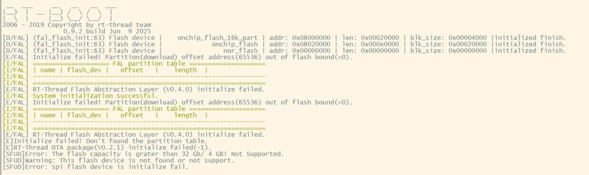

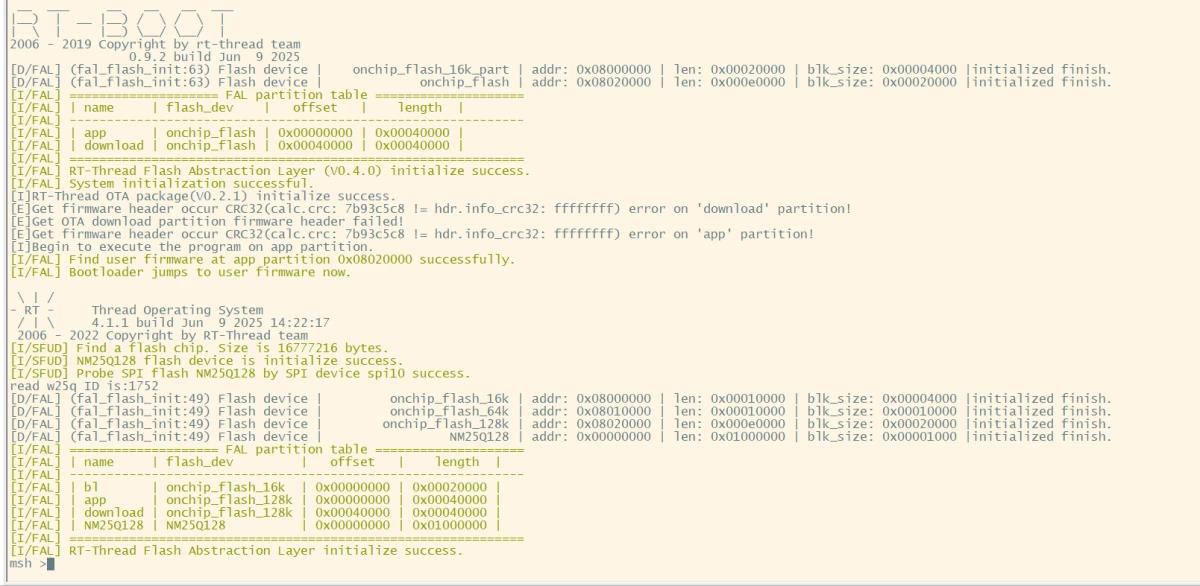

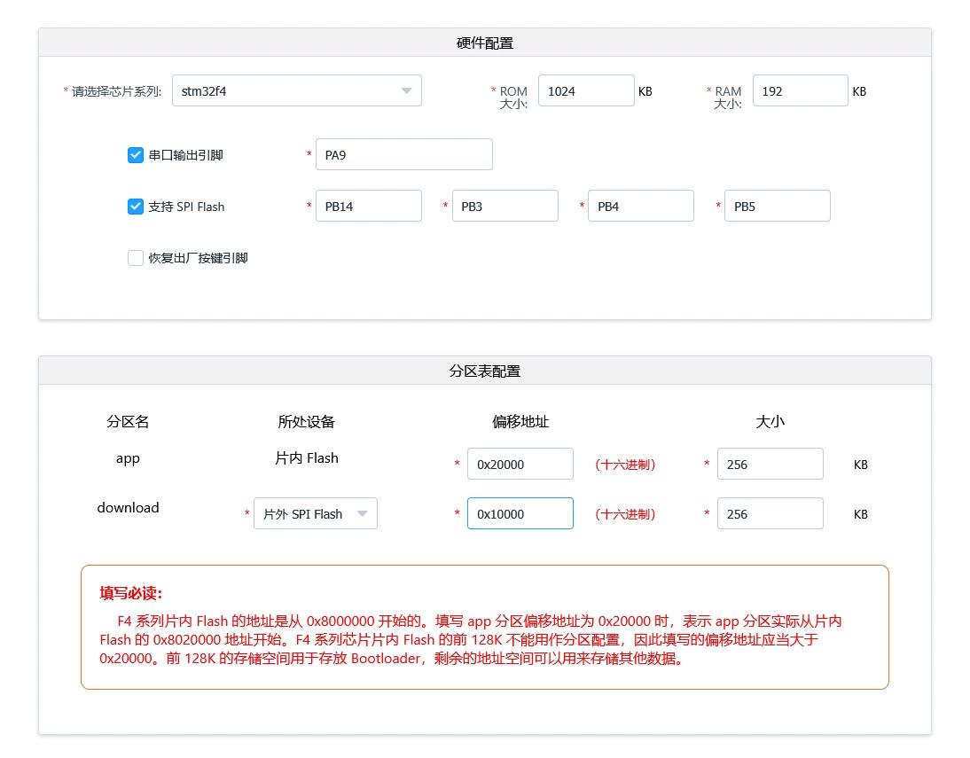

请问官方bootloader能使用外部flashNM25q128吗?
开启该帖子的消息推送
bootloader
直接生成的bootloader不能用,正点原子探索者使用的NM25Q128。请问是为什么?
硬件没有问题,使用片内flash的话是可以的,NM25Q128挂载没有问题
