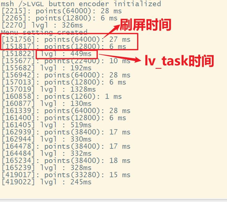

lvgl运行卡顿,测试发现lv_task_handler执行时间过长是什么原因?
软件:RTT4.1.1 + LVGL8.3.10
硬件:STM32F103VGT6
LCD:分辨率320*240,FSMC+16BIT控制
LCD刷图速度还能接受,全屏在30ms左右,但是运行lvgl菜单时(尤其是按下按键切到延伸的按钮时)非常卡顿。
经过测试发现lv_task_handler()在有控件需要更新时绘制时间超长!差不多要3、400ms以上,感觉这个不是很正常啊,锯齿阴影之类的我都关了,就算控件多一点(其实也不是很多,也就20个左右)也不至于这么久吧?

这是运行日志:

刘悌耀
2025-9-18 17:23:41
最终发现核心问题还是MCU主频跟不上,绘制控件远比想象中要浪费时间
