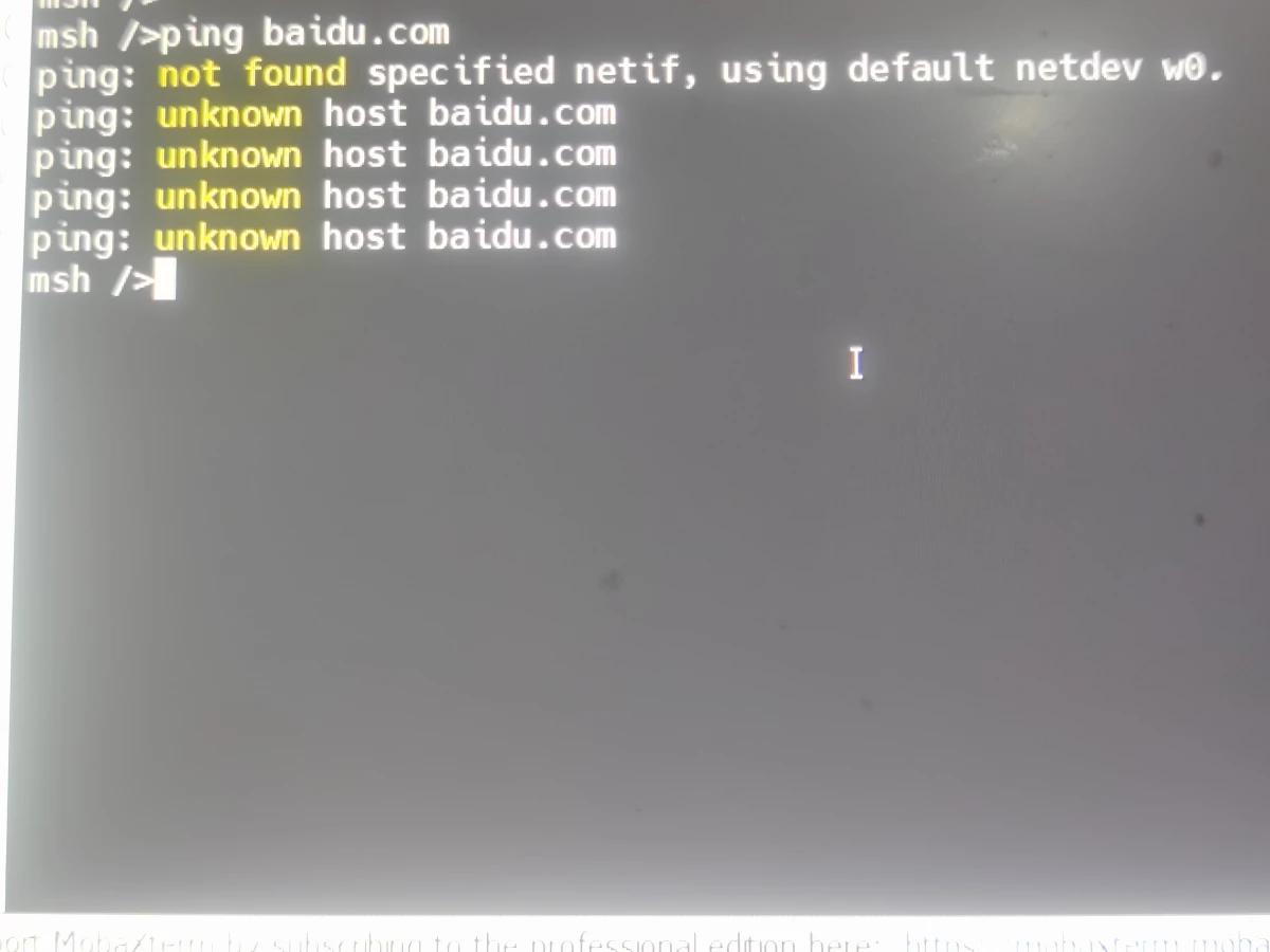

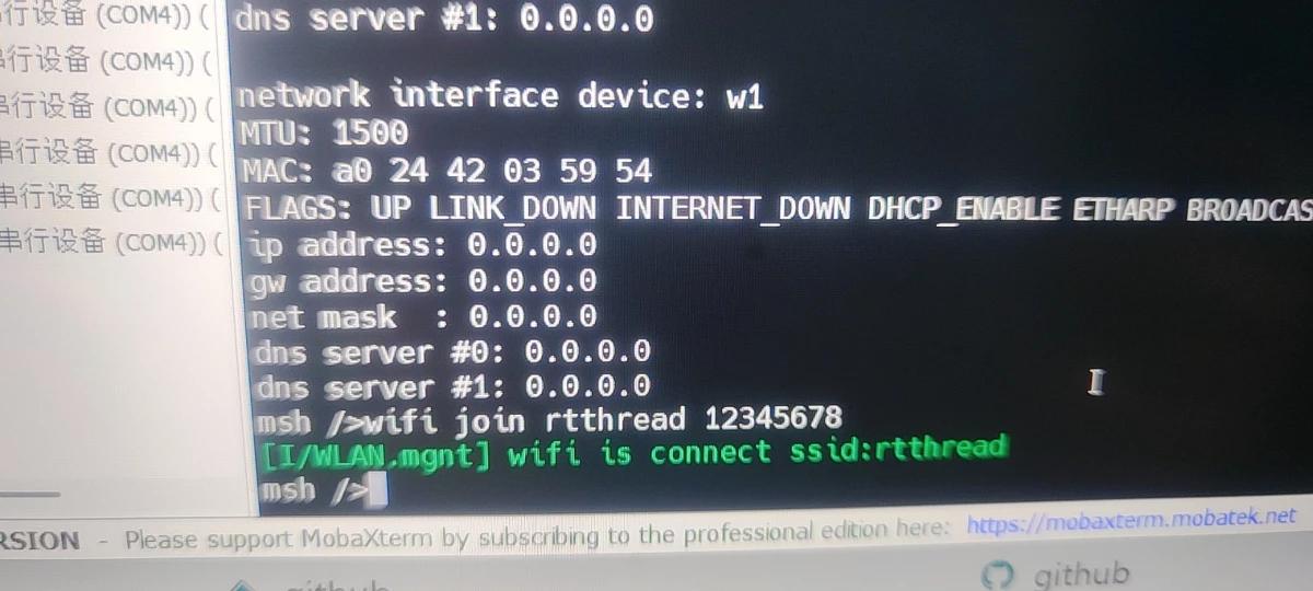

使用openmv示例工程连接得上热点,但是ping不到热点ip,也ping不到baidu.com,请问应该怎么解决

检查下硬件天线是否连接好
ping 外网的前提是需要自身获取到IP地址,需要等待LWIP-DHCP返回IP才可以使用
网卡模块不能连接5G频点热点,可以多切换几个热点试试,前提也要保证可以联网
检查下硬件天线是否连接好
