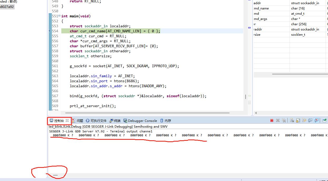

当在RT-Thread Studio仿真时遇到控制台打印乱码并导致软件卡死的问题,可能是由串口配置、时钟源或软件环境引起的。以下是系统性的解决方案:
1. 检查串口配置(关键步骤)
- 核对波特率:确保代码中串口波特率(如115200)与仿真环境的串口终端设置完全一致。
- 关闭流控:在串口终端设置中禁用硬件流控(RTS/CTS),避免信号冲突。
2. 确认系统时钟源
- 时钟频率错误:乱码常因串口时钟分频错误所致。
- 检查
board.c 中的系统时钟初始化函数(如 SystemClock_Config()),确认外部晶振频率(如8MHz)与硬件匹配。
- 调试时在串口初始化前添加简单GPIO翻转代码,用示波器测量实际波特率是否匹配。
- 时钟树配置:使用STM32CubeMX重新生成时钟树配置(替换
board.c 相关部分),确保HCLK、PCLK等配置正确。
3. 优化仿真环境
4. 调试底层驱动
- 检查串口驱动:
- 确认
drv_usart.c 中波特率计算正确(如STM32的 USART_BRR 寄存器值)。
- 验证串口引脚映射(如
PA9/PA10)是否与硬件一致。
- 中断冲突:暂停其他中断服务(如定时器),观察是否因中断抢占导致数据错乱。
5. 更新软件环境
- 升级工具链:
- 更新RT-Thread Studio至最新版本(官网下载)。
- 更新芯片支持包(如STM32HAL库)和调试器固件(J-Link/ST-Link)。
- 更换调试器:尝试不同仿真器(如ST-Link替代J-Link),排除硬件兼容性问题。
6. 工程配置检查
7. 硬件排查
- 供电稳定性:用示波器检查开发板供电电压,避免电源波动导致通讯异常。
- 信号干扰:确保仿真器与目标板连接线短于20cm,排除信号干扰。
8. 替代调试方案
- SEGGER RTT:改用RTT(Real Time Transfer)输出日志,避免物理串口问题:
- 启用
RT_USING_RTT 组件。
- 使用J-Link RTT Viewer查看日志。
- Semihosting:临时使用半主机模式输出(仅限仿真,不适用于实际硬件)。
总结步骤
- 临时禁用控制台打印(
RT_USING_CONSOLE),验证是否由串口引起。
- 匹配波特率,检查时钟配置。
- 更新软件/固件,更换调试器。
- 逐步调试代码,定位问题函数。
- 尝试RTT或Semihosting替代串口。
通过以上方法,可系统性解决仿真乱码及卡死问题。如仍无法解决,建议提供具体芯片型号、RT-Thread版本和调试器类型,以便进一步分析。
