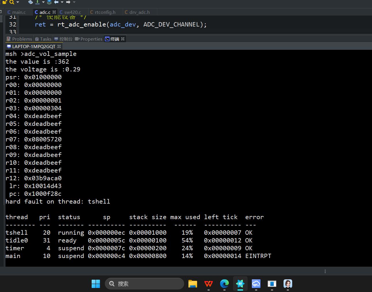

针对PSOC62开发板在运行RT-Thread ADC例程时频繁崩溃的问题,以下是系统化的解决方案:
1. 堆栈溢出排查(关键步骤)
// 在RT-Thread的rtconfig.h中增大主线程栈大小
#define RT_MAIN_THREAD_STACK_SIZE 2048 // 默认512字节,建议提升至2048+
- 检查线程栈使用:在
msh中使用free命令查看栈剩余空间,若接近0则需增加大小。
2. ADC硬件配置优化
static void adc_init(void)
struct rt_adc_device *adc_dev = RT_NULL;
adc_dev = (struct rt_adc_device *)rt_device_find("adc");
// 增加配置检查
RT_ASSERT(adc_dev != RT_NULL);
// 明确设置采样周期(关键)
rt_adc_control(adc_dev, RT_ADC_CMD_SET_CYCLE, (void *)10); // 10个时钟周期
rt_adc_control(adc_dev, RT_ADC_CMD_SET_SAMPLE_TIME, (void *)100); // 100us采样时间
3. 降低采样频率
while (1)
vol = rt_adc_read(adc_dev, channel) * 3300 / 4096;
rt_thread_mdelay(50); // ← 增加延时,降低采样率至20Hz
4. 电源与参考电压稳定
- 测量开发板供电电压(确保3.3V稳定)
- 在ADC输入引脚并联0.1μF电容滤除高频噪声
- 避免使用内部参考电压(Vref),改用外部精密基准源
5. 驱动与BSP更新
- 确认使用最新BSP包(从RT-Thread GitHub更新)
- 检查驱动兼容性:
// 在rtconfig.h中启用ADC调试
#define ADC_DEBUG
观察串口输出的ADC初始化状态
6. 硬件故障排查
- 短接ADC输入引脚到GND/3.3V测试
- 用示波器检查信号是否超限
- 更换ADC通道测试(如channel 0→5)
7. 错误处理增强
rt_uint32_t value;
if (rt_adc_read(adc_dev, channel, &value) != RT_EOK) {
rt_kprintf("ADC read error!n");
rt_adc_disable(adc_dev, channel); // 出错时立即禁用
return;
8. 替代解决方案:启用DMA传输
// 在board.h中启用DMA支持
#define BSP_USING_ADC_DMA
// 代码中配置DMA模式
rt_adc_control(adc_dev, RT_ADC_CMD_SET_DMA_MODE, RT_NULL);
9. 深度调试手段
最终推荐方案
优先执行以下组合:
- 将主线程栈扩大至2048字节
- 在采样循环中添加
- 更新到最新版BSP(重点关注ADC驱动更新日志)
- 使用示波器确认输入信号无毛刺
若仍崩溃,请提供以下信息进一步分析:
- RT-Thread版本号(
rt-thread --version)
- ADC配置的具体参数(采样周期/通道号)
- 崩溃时的串口日志完整截图(包含HardFault信息)
- 硬件连接示意图(特别是ADC输入部分)
