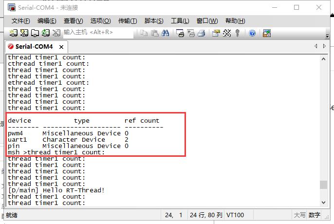

103rc rt-studio TIM4 CH2输出PWM不正常怎么解决?

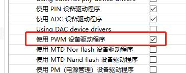

  • rtthread studio中打开pwm

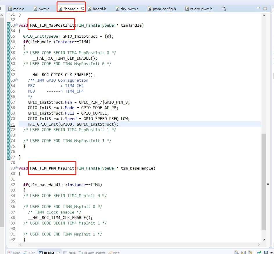

  • cubemx配置TIM4的CH2(PB7),并将生成的TIM配置函数HAL_TIM_MspPostInit()粘贴到board.c末尾。

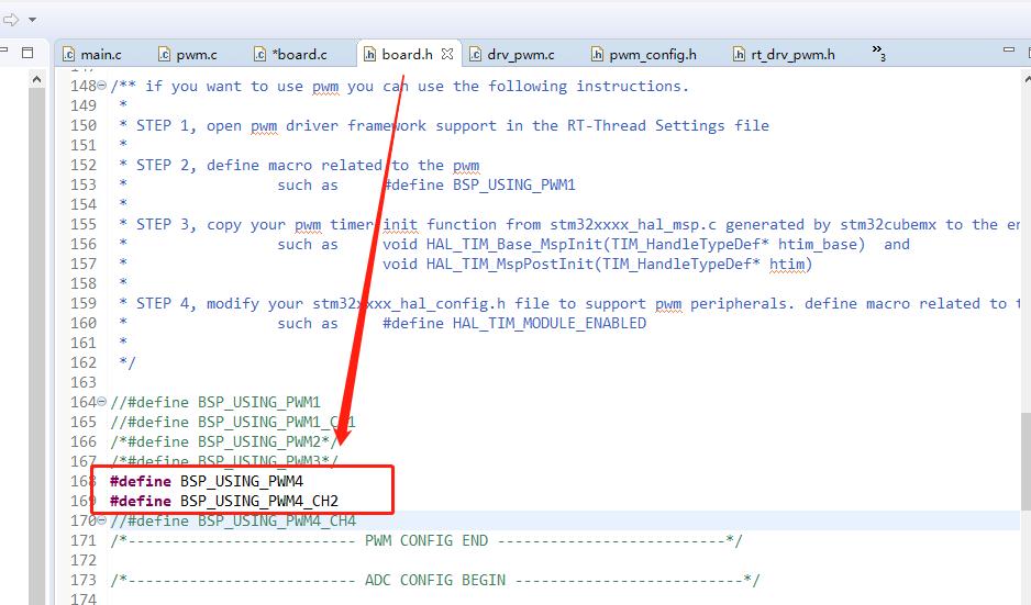

  • 打开board.h打开对应的PWM宏以及定义使用的通道宏

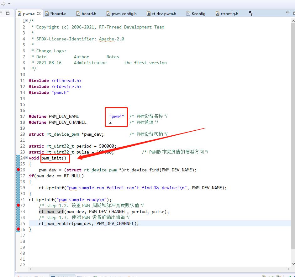

  • 配置和初始化pwm设备,然后使能pwm
list_device命令后打印的内容:

  • 复制函数位置
    将生成的 HAL_TIM_MspPostInit() 函数从CubeMX的 main.c 复制到 board.c末尾(不要放在 MX_TIM4_Init() 内部)。

  • board.h 宏定义
    确认已开启以下宏(示例配置):
     #define BSP_USING_PWM
    #define BSP_USING_PWM4
    #define BSP_USING_PWM4_CH2      // 启用CH2通道
    //#define BSP_USING_PWM4_CH4   // 若需CH4,取消注释

    • 通过 list_device 命令确认设备名为 "pwm4"(非 "timer4")。
    • 若未显示,说明驱动未注册成功。
4. 应用层代码正确性
  • 查找设备:使用正确的设备名称和通道号:
     struct rt_device_pwm *pwm_dev;
    pwm_dev = (struct rt_device_pwm *)rt_device_find("pwm4"); // 设备名为pwm4
    RT_ASSERT(pwm_dev != RT_NULL);
  • 设置PWM参数
     rt_pwm_set(pwm_dev, 2, 1000000, 500000); // 周期1ms(1MHz), 脉宽0.5ms(50%)
    rt_pwm_enable(pwm_dev, 2);               // 通道号CH2对应参数2

7. **完整代码示例
board.c 末尾添加:
   void HAL_TIM_MspPostInit(TIM_HandleTypeDef* timHandle)
     if(timHandle->Instance == TIM4)
       if(timHandle->Channel == HAL_TIM_ACTIVE_CHANNEL_2)
         GPIO_InitTypeDef GPIO_InitStruct = {0};
         __HAL_RCC_GPIOB_CLK_ENABLE();
         GPIO_InitStruct.Pin = GPIO_PIN_7;
         GPIO_InitStruct.Mode = GPIO_MODE_AF_PP;
         GPIO_InitStruct.Pull = GPIO_NOPULL;
         GPIO_InitStruct.Speed = GPIO_SPEED_FREQ_HIGH;
         HAL_GPIO_Init(GPIOB, &GPIO_InitStruct);
